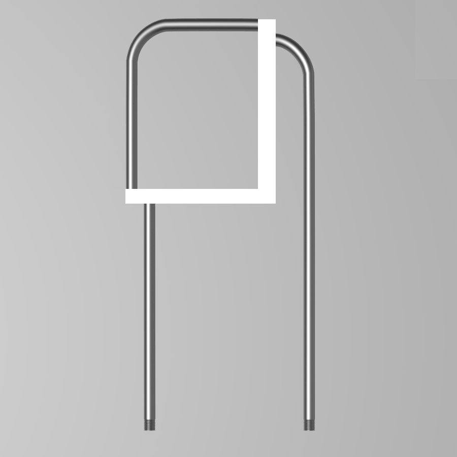

sereza, спасибо, написал в ЛС! Трубка 90 см - водопроводная? Т.е. там не идет внутри резиновая трубка меньшего диаметра? Думаю, можно взять эту трубку - и обрезать аккуратно, чтобы получился удлинитель. И останется только закрепить с двух сторон.
А что там за чудо-герметик? Может, его можно купить в магазине, и крепить по тому же принципу?

Elo, с таким заложенным бюджетом, по-моему, не составит труда найти токаря где-нибудь на "Авито" и выточить из нержавейки нужный удлинитель. А если хочется на герметик, то, я думаю, можно взять нержавеющую или хромированную латунную трубу внутренним диаметром, чуть большим, чем наружный у штанги, и посадить всё на анаэроб сильной фиксации. Можно попробовать использовать бросовый "П" и "М"-образный полотенцесушитель 3/4 (на "Авито" такие по 100₽ встречаются, снятые с новостроек).

Elo написал: Т.е. там не идет внутри резиновая трубка меньшего диаметр
Нет, просто трубка одинаковая с обоих концов.
Elo написал: А что там за чудо-герметик?
Не стал пробовать, уж очень всё плотно собрано.
