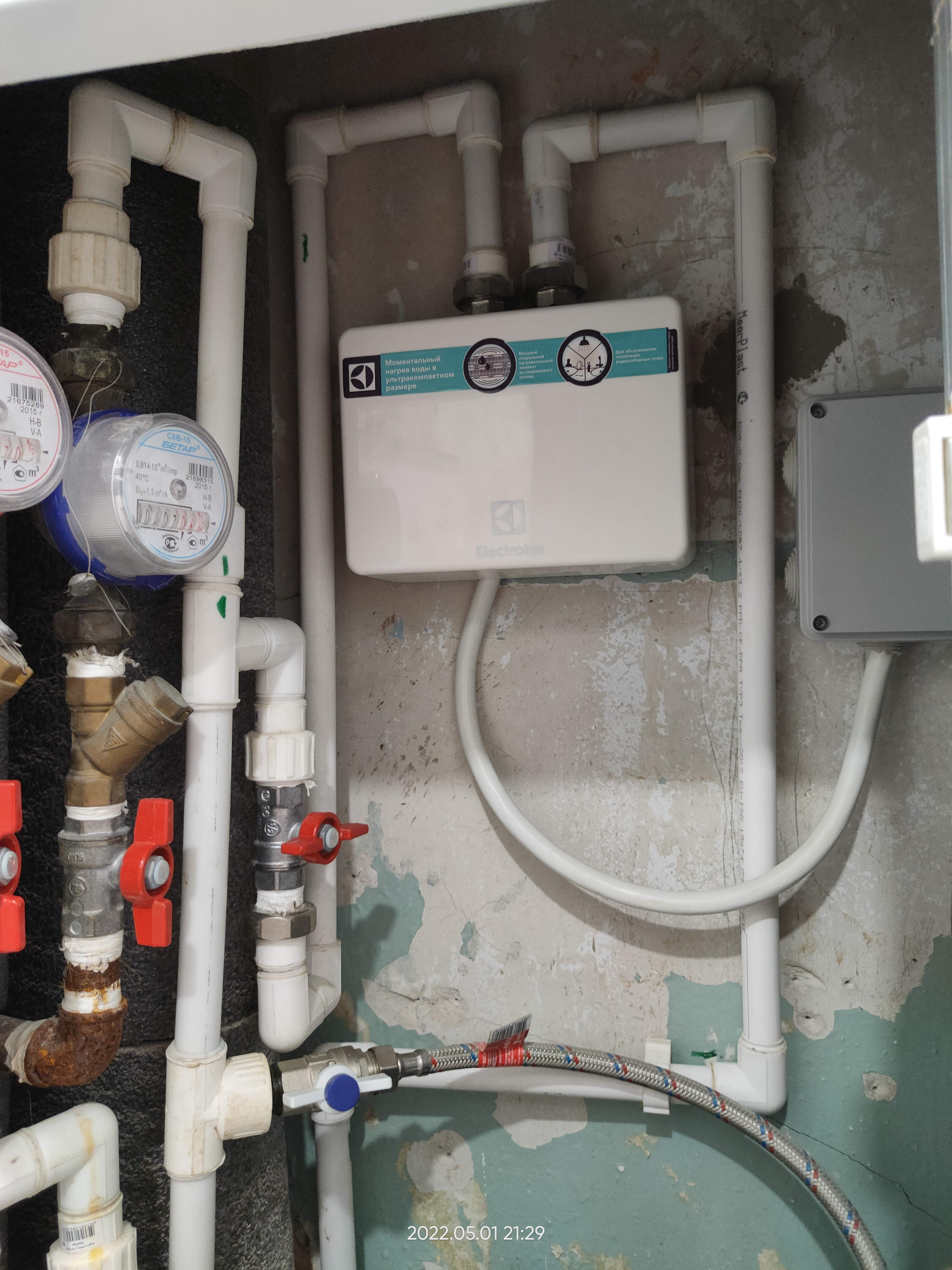

Добрый день, уважаемые сантехники. Пару лет назад мне во время ремонта, сантехник по рекомендации сваял вот такую работу на фото ниже. Все работает, котелок вроде как хороший, фирменный, но меня смущает отсутствие аварийного клапана как в бойлерах. И присутствие обратного клапана в счётчиках.... В инструкции производитель ни слова об аварийном клапане не говорит, только счётчики без обратного клапана советует. Скоро очередной сезон отключения и я каждый раз переживаю. Может зря?

Зря, конечно. Переживать не надо. Переделать надо ВСЁ.

mpmaks90, Всё что на фотографии видно. Начинать от сгнившего уголка после отвода. Где-то течет стык. ФГО вверх ногами. Обратных клапанов нет или они в полуотводах счётчиков (тоже плохо). Петли ненужные наворочены. Нет ни одного места на фото, которое сделано хорошо.

Inter, я знаю что сделано плохо. Увы я не сантехник и не стал самостоятельно браться за такую работу. Хотя почти весь ремонт сделал своими силами. И это бы осилил, если б было время и оборудование. Сейчас задача чтоб проточник не взорвался из за глюка электроники.

Фитинг чугунный да, весь ржавый. Козел сантехник даже не предложил его поменять, хотя он копеечный. Чтоб менять это опять надо искать сантехника и отключать стояк. Он может лопнуть?

mpmaks90 написал: Сейчас задача чтоб проточник не взорвался из за глюка электроники.
Не взорвется. В крайнем случае, термопредохранитель сработает.

mpmaks90 написал: меня смущает отсутствие аварийного клапана как в бойлерах
Найдите фирму и модель на устройстве, а после обратитесь к инструкции на устройство. Не все проточники можно ставить с краном после проточника - некоторые для этого не предусмотрены и могут взорваться.

ser000, на фото прекрасно видно что это встраиваемый проточник для нескольких точек водоразбора. Вопрос в отказоустойчивости.
