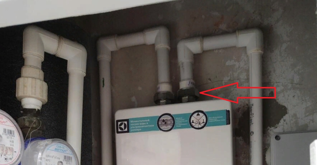

Мишутк, оргомное вам спасибо за подробное объяснение. Могли бы вы указать на фото проблемную американку, на которой большая нагрузка? Я теперь больше переживаю за чугунный уголок на котором ржавчина.

Мишутк написал: Единственное опасение вызывают комбинированные американки на горячей воде.
китайский материал труб не вызывает опасения? ФГО "вверх ногами" (ровно по инструкции "так делать нельзя"):
тоже видимо не вызывает опасения.
Сама "гирлянда", висящая на гниющем под ФГО отводе и фатальное отсутствие крепежа тоже видимо "не вызывает опасения"
P.S. где на ГВС американки с буртиком?

AKI, то что до кранов разве не хозяйство УК??? Может позвонить им пусть меняют свой поганый гниющий, как вы говорите, фитинг?
15.05.2022 в 12:48:03
mpmaks90 написал: до кранов разве не хозяйство УК???
когда фитинг "до крана" треснет, и вы зальете (на пару лет своей зарплаты) соседей - будет суд. И уж точно экспертиза. Которая (к гадалке не ходи) установит, что виной излома резьбы/фитинга была неправильная установка (без крепления) арматуры владельцем квартиры. И будет права и по закону и (о чудо!) по совести. Ибо ФГО сыпящий шлам в ржавый отвод и "экономия" на крепеже - ваших рук дело.
15.05.2022 в 13:04:27
AKI, я к данному шедевру имею посредственное отношение. Это дело рук нанятого "специалиста", на минуточку с 20 летним стажем. От вас куча бесполезной информации о том как надо в общих чертах и больше ничего. На монтаже никто не экономил, ограничений у "специалиста" не было ни в оплате, ни во времени. Пока я вынужден додумывать что проще переварить отвод так, чтобы в нем не было лишних фитингов. Но вокруг все в кафеле, сварка может все испортить. Второй вопрос, как заставить УК исправить это безобразие.
15.05.2022 в 13:22:42

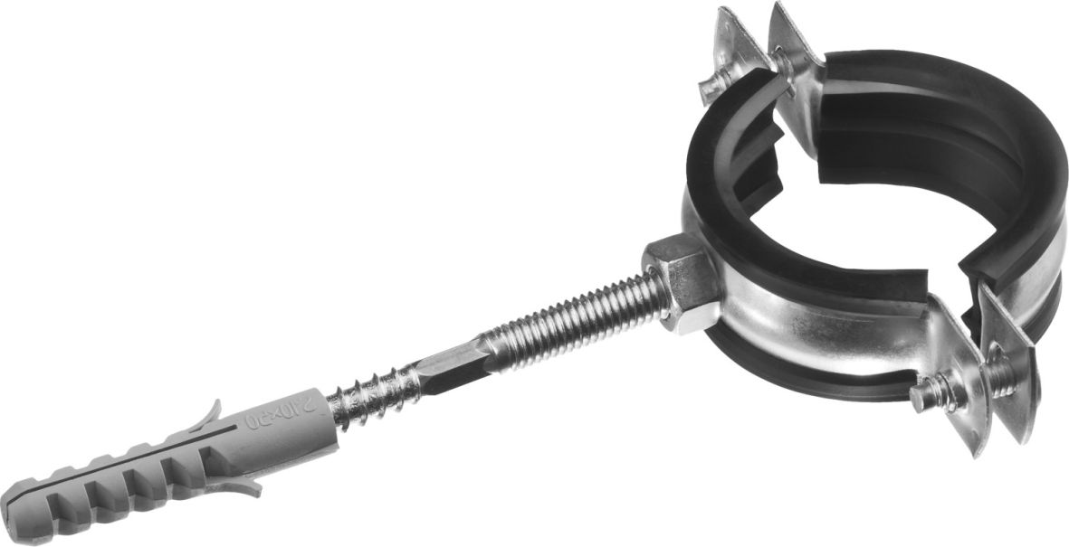

Все что могу сделать сам, установить шпильки для фиксации этой "гирлянды" как вы выразились. Поможет?
15.05.2022 в 13:33:10
mpmaks90 написал: я к данному шедевру имею посредственное отношение.
договор с прямой ответственностью исполнителя есть? То-то. Поэтому кроме вас (владельца квартиры) никто отвечать и не должен.
mpmaks90 написал: Это дело рук нанятого "специалиста", на минуточку с 20 летним стажем.
стаж собравшего это рукожопие имеет хоть какое-то значение? Ответьте честно: ведь только для "успокоения" неграмотного клиента говорят: "да я 20-30-50 лет так делал и все было нормально!". Причем, как только укажешь такому на ЯВНОЕ рукожопие (см. инструкцию по установке ФГО), демонстративно обижаются.
mpmaks90 написал: От вас куча бесполезной информации о том как надо в общих чертах и больше ничего.
Вы видимо ожидали, что пару дней на выходных я буду в CAD-е рисовать вам проект, умолять сделать замеры и искать комплектацию исчезающую из интернет магазинов? На такие подвиги разве что Интер иногда был способен, но вы ему нагрубили в самом начале.
Вопрос перечитайте:
mpmaks90 написал: Скоро очередной сезон отключения и я каждый раз переживаю. Может зря?
Собственно, на него вам и отвечают. Причем все.
А по поводу "полезности", извините, но если вы чего-то не понимаете и это кажется вам "бесполезным" - учить основам физики/химии/механики и даже приемам сан тех монтажа никто тут вроде не подписывался.
