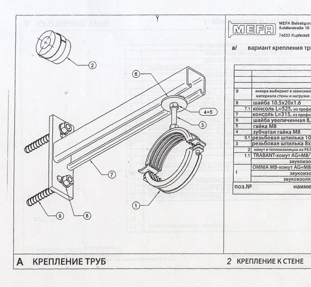

mpmaks90 написал: Все что могу сделать сам, установить шпильки
для жесткого крепления труб на расстоянии от стены используют консоли:
Шпильки не дают необходимой жесткости при значительных нагрузках. У вас эти нагрузки вызывает даже закрывание/открывание отсечкого крана.
P.S. Делать "жесткие крепления" для текущего (без переделки) монтажа это... "отливать рукожопие в граните".

mpmaks90 написал: Все что могу сделать сам, установить шпильки для фиксации этой "гирлянды" как вы выразились. Поможет?
Написал в личку.
