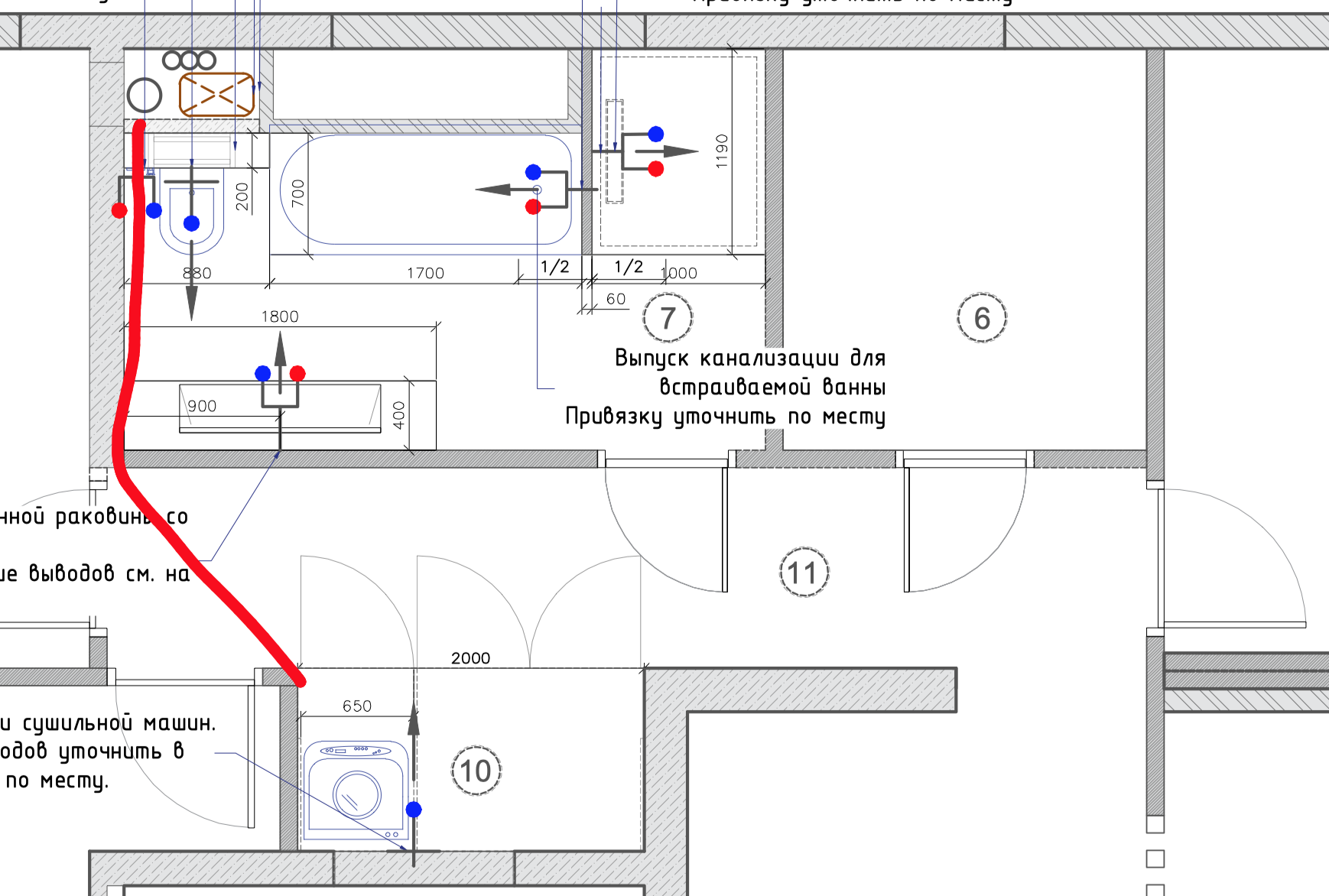

В процессе ремонта организуем построчную, в которой будут стоять стиральная, сушильная машины, а также канальный увлажнитель воздуха. До канализационного стояка примерно 3,5 метра. Высота стяжки со слов прораба такова, что можно пустить только 25 трубу. Если из увлажнителя будет выходить чистая вода после обратного осмоса, а стиралку можно пустить отдельно, то вот с сушилкой прораб прогнозирует проблемы. Предлагает два варианта решения:
  1. За которое топит он. Поставить Sololift. Это минус деньги порядка 40+ тысяч сейчас и, что особенно неудобно, бак у подходящей модели большого объема, который там ну очень не нужен.
  2. Пробовать регулярно промывать трубу под напором. Уже неудобно в эксплуатации, надо периодически тянуть шланг из ванной, куда-то подключать (куда?). В общем тоже минусов хватает. Может посоветуете оптимальный вариант решения?

aspen63, можно провести самотёчную трубу за потолком, для подъёма воды к которой нужно заменить сливные насосы машин или поставить дополнительные, взяв питание с клемм штатных насосов.

aspen63, для стиралки нужна труба 40, с уклоном 3см/метр. Ну, можно меньше уклон.
Да, нет у вас вариантов, кроме канализационного насоса.
Ничего себе...Илон маск как тебе такое(с) Ну это же революция в канализации: вместо затрат 40к и шума и переодического выхода из строя насоса, тихое журчание под потолком, недорого.

aspen63, на схеме нужно поменять на смеситель ванной подводку гвс и хвс местами. По теме, какая высота стяжки? Канализационный стояк пластик или чугун?

aspen63 написал: что можно пустить только 25 трубу
...так и делайте, только используйте максимально гладкую трубу с клеевым или иным монолитным способом соединения, диаметр важно не увеличивать и сохранить его, как и у сливного шланга с/м -20мм. Укладывайте в стяжку горизонтально - получится просто длинный участок напорной (слабой) канализации проталкивать который будет помпа стиральной машины. Можно заложить в стяжку более толстую трубу, а уже в ней проложить нужную, появится возможность её замены.

Пробуем чуть упростить задачу. Увлажнитель перенесём в санузел, ближе к стояку. Остаются стиральная и сушильная машина. Вариант бросить тонкую трубу, в неё сливной шланг, а через него сделать слив из обоих машин. Есть переходники с двух машин на один шланг? Там нужен обратный клапан?

aspen63 написал: Есть переходники с двух машин на один шланг? Там нужен обратный клапан?
Клапанов не надо - вход в канализацию сделаете через сифон. И от машинок надо оставить свой сливной шланг - в этом весь смысл - помпа КАЖДОЙ машинки прокачивает только свой объём воды ДО стояка канализации.

Неоправданно широкий умывальник переиграть на стандартный вариант, в угол поставить колонную из машинок, умывальник сразу рядом. Унитаз углубить так, чтобы бачок был задвинут глубже в сантехшкаф (все оборудование выше бачка), или заменить на инсталляцию. Ну будет нужды выносить машинки за пределы санузла. Это не только заморочки с подводкой труб, но и шум с запахом, от которого не избавиться закрыв дверь.
