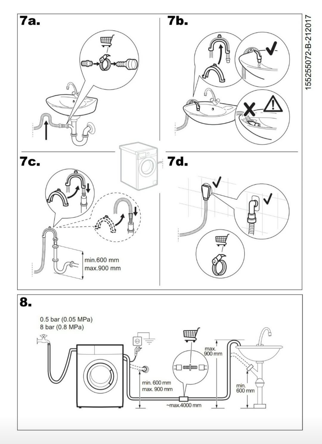

Мишутк, не мой вариант от слова совсем. Санузел чисто под гигиену, техника в постирочной. Надеюсь, несколько метров машинка прокачает.
Сообщений: 139261
15.06.2022 в 16:24:20
aspen63 написал: Поставить Sololift. Это минус деньги порядка 40+ тысяч сейчас
и при отключении электричества возможен потенциальный потоп
aspen63 написал: Пробовать регулярно промывать трубу под напором. Уже неудобно в эксплуатации, надо периодически тянуть шланг из ванной, куда-то подключать (куда?).
провести воду сразу и подключить герметично. К стиралке же идет вода...
aspen63 написал: Надеюсь, несколько метров машинка прокачает.
да, до 4х в сервисе шланги удлинняют

Я бы начал с легкого варианта: тонкая гладкая труба диаметром чуть больше сливного шланга. Строго поперек коридора по кратчайшему расстоянию до санузла под стяжкой. Через трубу свободно вставлен сливной шланг машинки. Далее подъем до уровня сифона умывальника и ввод в трассу слива умывальника. По прикидкам сливной шланг метра 2.5-3 будет.
При необходимости промывки шланга сливного - это отсоединение от канализации и вытаскивание из канала под полом. Дальше делай с ним что хочешь.

Technik-san, по опыту - нарощенный сливной шланг в месте сращивания ловил монеты, зубочистки и тп...
При возможности - лучше поставить новый целым куском.
