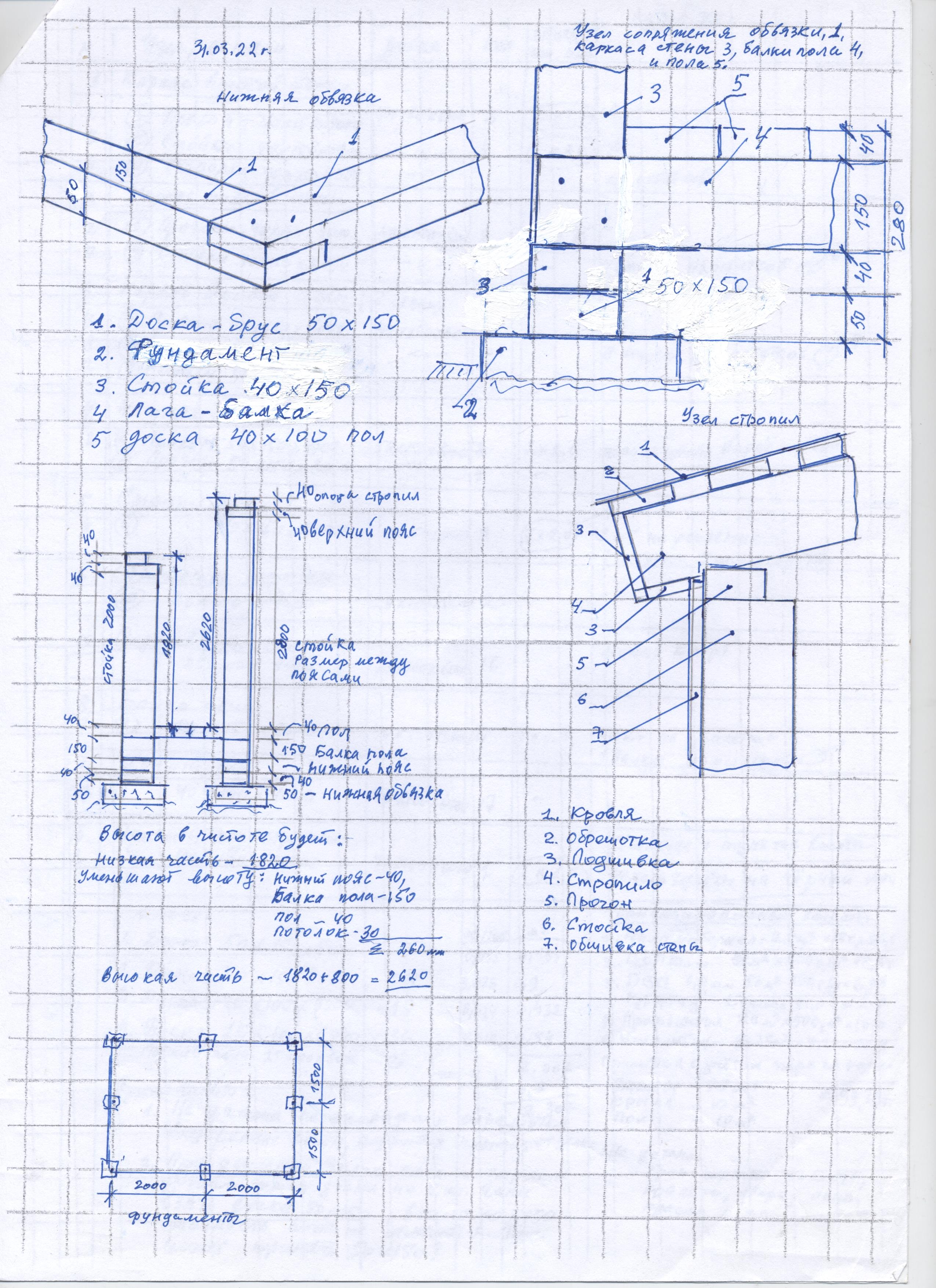

Фото отчет проделанной работы. Всего вышло около 120 тысяч. С учетом всего. От фундамента до кровли и внутренней отделки. 3х4 150 мм утепление. Линолеум коммерческий .
Если закупился бы чуть позже , можно было бы сэкономить тыщ 20 и уложиться в 100 (материал подешевел к концу года весь)
Основание под фундамент трамбовалось и проливалось примерно по 10-15 см + под дождями стояло примерно 1.5 месяца. Фундаменты- Б.у дорожные бордюры, купил по 100р штука. Каркасник основание 100100 , дюймовка и 40150 все остальное. План тоже прилагаю. Может кому то пригодиться (дедушка для меня трудился, а я по нему делал). Кое что было изменено по ходу ( в плане) но не значительно.

Найти вариант дешево и что бы не пучило - можно (набивная опора на 4.5 ведра бетона). Конкретно? - почитать академика А.Н.Тетиор https://dwg.ru/dnl/3621
