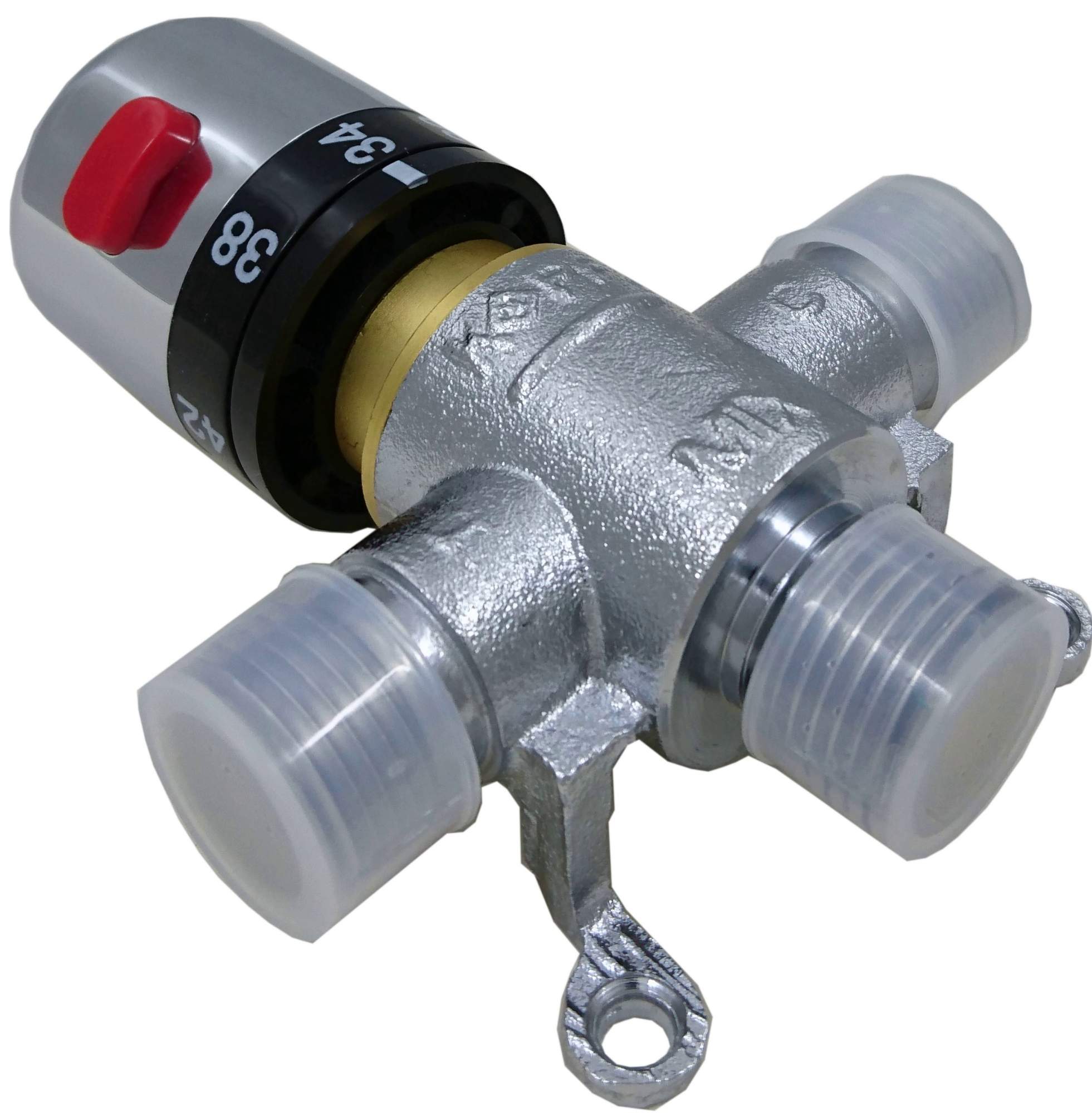

Уважаемые, добрый день! К сожалению во время ремонта упустили момент с гигиеническим душем, теперь приходится выкручиваться ;) Опишу ситуацию, подскажите, пжлст, кто знает, как это будет работать и если будет работать некорректно, то как исправить.
Ситуация такова. Есть две гребенки, одна на хвс, одна на гвс. У каждой осталось по 1 выходу. Присоединяем к каждому свободному выходу по гибкой подводке. Затем их подсоединяем к фитингу тройнику (1/2 если это важно). На третий конец фитинга вешаем еще гибкую подводку.
Возможно ли добиться смешения воды до теплого состояния регулировкой вентилей на гребенке? Тройник, если что, на леруа (Тройник Equation наружная резьба 1/2" никелированная латунь)
Буду благодарен за ответы и предложенные идеи замены.

fuego92 написал: Возможно ли добиться смешения воды до теплого состояния регулировкой вентилей на гребенке?
Да, но пользоваться этим как гигдушем Вы не сможете по причине крайнего неудобства. Просто надоест крутить оба вентиля и тд... Впрочем проверить никто не мешает, и тем более это почти ничего не стоит.

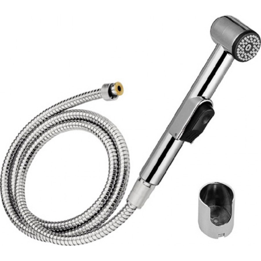

То есть вы согласны пользоваться шлангом торчащим из сантехшкафа, поскольку упустили возможность подвести пару водорозеток к унитазу?

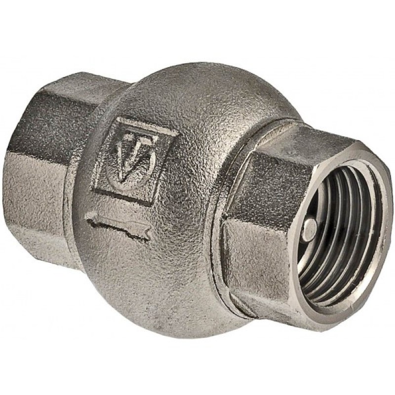

Купите термостат внутренней установки. Через пару обратных клапанов (в таком колхозе это обязательно!) подключите его у гребенок, отрегулируйте температуру, наружу вытяните шланг гибкой подводки, а у унитаза прицепите к нему лейку гигиенического душа с курком.
При равном давлении на входах можно попробовать, но незабыть поставить ОБРАТНЫЕ КЛАПАНЫ для каждого отвода (иначе можно организовать смешение воды как локальное в квартире, так и стояков навредив не только себе, но и соседям). Если давление в стояках меняется преднастройка может не прокатить.
Так же неплохо бы озадачиться вопросом снятия давления с шланга и лейки не предназначенных быть под постоянным относительно высоким давлением.
fuego92 написал: Затем их подсоединяем к фитингу тройнику (1/2 если это важно).
Что мешает использовать термостат?

вообще я хотел отверстие сделать у унитаза и туда просунуть условную лейку, чтобы не пользоваться из сантехшкафа)) спасибо а картинки, пошел искать) первая прблуда, так понимаю, сажается на все отвертия термостата?

fuego92 написал: первая прблуда, так понимаю, сажается на все отвертия термостата?
кроме выхода на лейку...
fuego92 написал: а я не очень понимаю его целесообразность в данном случае, может не прав, не спец, подскажите. Если на гребенке отрегулирую подачу воды (там не шаровые краны), разве она не будет +/- постоянной температуры?
термостат точнее поддерживает температуру
