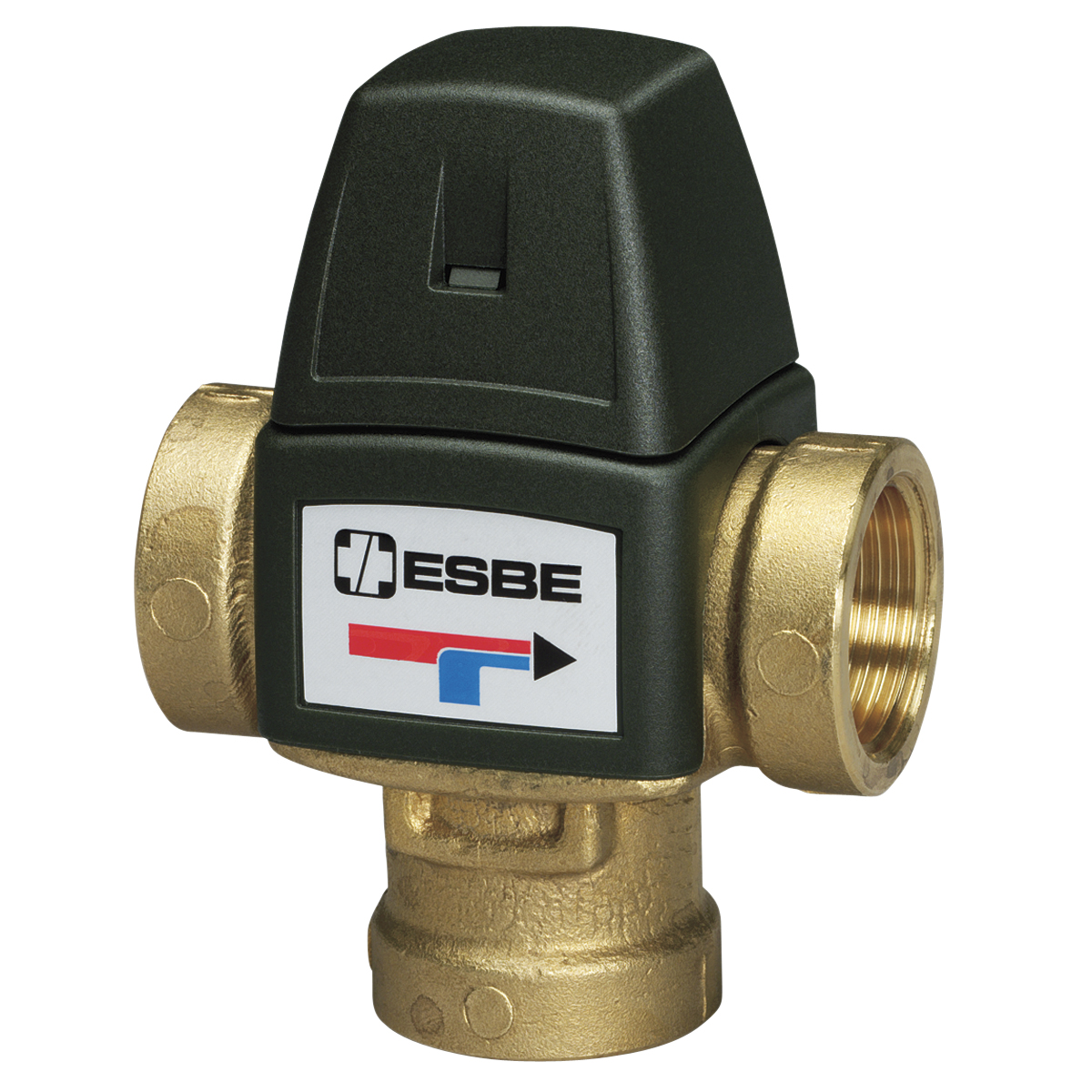

Для того чтобы однаэды орегулированное смешение давало нужную температуру в доме с ГВС+ХВС нужно: постоянное неизменное давление в двух стояках, неизменная температура ГВС, отсутствие взаимовлияния потребителей в квартире. Судя по косякам допушенным при проектировании и уровне вопросов проект водоснабжения и уровень его исполнения эти условия полностью не выполняет. Так что только термостат, иначе все зря - будет неудобно пользоваться, а то и невозможно.
Обратные клапаны только на входы термостата, 2 штуки. Если стоят редукторы на входе и поставите что-то понадежнее, то надежность доработки будет на достаточном уровне. Если у вас дома подключение унитаза и умывальников сделано гибкой подводкой, то установка с указанными оговорками душика сильно картины надежности не изменит. Если все на жесткой, то надо защитить шланг лейки, ибо он будет самое слабое звено в доме. Как - уже сказали.

Мишутк написал: cineman, это норм? Модели могут отличаться по регулировкам и диаметру, я про линейку производителя.
Я не слышал, чтобы ESBE силумин использовали. Но среди них нужно искать модели с большим быстродействием и нужным диапазоном температур. А будут ли они на рынке(не базаре)?
Мишутк
Мишутк
Мишутк
Регистрация: 06.03.2008
Сообщений: 12218
07.07.2022 в 15:01:14
cineman написал:
cineman, да, это термостат предварительной подготовки. У меня ESBE делает горячую воду для кухни, а в смесителе уже домешивается с холодной по необходимости. Не могу сказать, что работает идеально, но с ним удобство на кухне сильно прибавилось. Смеситель-термостат не использую потому что свою желаемую конструкцию излива и ручки с термостатом не нашел.

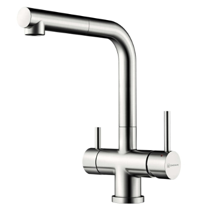

Мишутк, я тож планировал такое для кухни, но с вытягивающимся шлангом и лейкой на конце.
pool
pool
Ограничен
Регистрация: 03.08.2006
Сообщений: 7499
07.07.2022 в 15:36:09
cineman написал: я тож планировал такое для кухни, но с вытягивающимся шлангом и лейкой на конце.
Для себя тоже подбираю. Увидел вот такое. Смущают 2 момента:
  • цена (почти 41 тыс. р.)
  • и, фактически в гибкой душевой подводке размещены 2 канала. Боюсь, что с напором основной воды как бы не было проблем.
