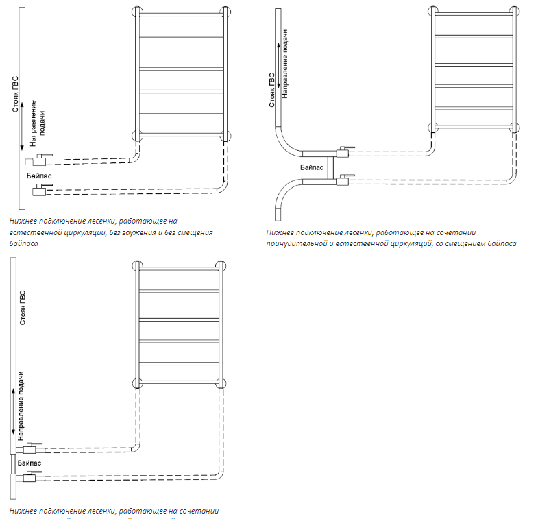

Mazayac написал: ae442, как минимум, в "горбе" может собираться воздушная пробка, после чего циркуляция в ПС останавливается, пока воздух не растворится. Если скорость поступления пузырьков больше скорости их растворения - будет невесело, да впрочем и после разовых залповых поступлений ПС долго-долго будет стоять холодным.
Mazayac,
Горб мне кажется точно не способствует хорошей циркуляции. Мне его "замутил" плиточник, которому было лень перед установкой люка со стенами возиться и он решил немного повернуть.

BV написал:
ae442 написал: новостройка последний этаж (10), далее закольцовка вниз.
идеальные условия для подключения ПС - подключай как хочешь. Однакож враги обязательно придумают как накосячить:
ae442 написал: Подводку к ПС сделали 16 мм рехау. Подводка собрана на угловых фитингах, из-за этого в районе подачи петля
ae442 написал: Для решения проблемы привлек сантехника из УК, тот посоветовал вварить рассекатель,
ae442 написал: можно каким-либо образом, без демонтажа всех и вся запустить ПС?
на схеме не видно, какая часть труб замоноличена, как расположены отростки с кранами, где те самые "угловые фиттинги", пластиковые наверное? И где и как нарукожопили с петлей-горбом с воздухом на нижнем отводе стояка. Фото ?
BV,
Что по Вашему мнению могло измениться в системе? После вваривания рассекателя (заузили стояк) ПС работал, а потом раз и холодный снова Снизили давление в подаче из-за холодов и роста температуры подачи?

ae442, самый очевидный ответ - скорость циркуляции, а от нее и разница давлений. Второй вариант вам написали выше - воздушная пробка в горбе.

ae442 написал: Что по Вашему мнению могло измениться в системе?
Например, дегенерат - сантехник пришёл ещё к кому-нибудь, что испортить стояк, вварив в него кусок железа. Скорость циркуляции по всему стояку упала. Подача снизу, схема подключения неверная - в ПС и подводящих трубах стоит холодная вода, которую разница давлений, создаваемая вандальным куском железа между отводами, не может вытолкнуть вверх через верхний отвод из устроенной при подключении "ямы". Гравитация, бессердечная ж ты .ука!
Доступ к стояку есть, горб вроде до замурованного участка - значит придётся выполнять дорогостоящие работы - пересобирать стояк, и распрямлять горб (может придётся ещё с торца аккуратно поддолбить вокруг уходящей в штукатурку трубы), чтобы получить один из трёх рабочих вариантов (выбирать лучше 2 или 3):
А ещё у Вас ФГО установлен неправильно (невозможно прочистить его сетку, надо менять на универсальный VT.386) и редуктор не мембранный, а поршневой, такие дохнут обычно за год-два.

ae442 написал: После вваривания рассекателя (заузили стояк)
Какого размера вварен рассекатель (проще говоря затычка-заужение :killyourselfbywall: ) - на сколько он перекрывает сечение стояка? Можете спросить сантехника - сколько еще таких он вварил по стояку и когда? Наверху обратки ГВС виден кран - при его открывании - много воздуха.... ?
ae442 написал: Во время принятия работы ПС работал. Спустя некоторое время ПС остыл.
Сколько некоторого времени тогда проработал ПС? Часы, дни, недели, месяцы?
Сейчас - какая температура стояка когда нет разбора воды (ночью, ранним утром)? Пирометр или контактный термометр есть? Или просто термометр примотать и прикрыть теплым "шарфом" минут на 20... Меняется ли температура стояка (или горячей воды) в течении суток, особенно - в часы пик около 9 вечера? Если Вы откроете все потребители ГВС на максимум - и будете смотреть температуру горячей минут 10-15:
  • будет расти
  • останется той же
  • будет снижаться ???

Mazayac, На схемах. которые Вы приложили, точка подключения выше выходов из стояка.
в моем случае обратке нужно вверх подниматься.
нужен ПС с боковым или диагональным подключением, так?
Горб можно и нужно перебрать и поставить прямые фитинги, вот только поможет ли? Или из-за неправильного ПС ничего толком работать не будет?
Ломать плитку не буду, проще электрический купить. Траты на эл энергию будут соразмерны стоимости ремонта.
Про фильтр и редуктор понял, спасибо!
Mazayac
Mazayac
Регистрация: 12.05.2009
Сообщений: 20612
20.11.2022 в 12:43:14
ae442 написал: в моем случае обратке нужно вверх подниматься
Осталось уговорить физику нашего мира прекратить действовать в Вашей квартире :) Я же написал, что под нынешнее подключение Вам стояк придётся пересобирать, опуская вниз как минимум верхний отвод.
С испорченным сантой стояком полотенчик с боковым/диагональным подключением работать не будет. Вот тут исчерпывающие пояснения если что останется непонятным - спросите.
Есть ещё такая интересная штука, как насос для рециркуляции ГВС (из дешёвых - VALTEC VSB 04-15). Можно врезать в любую из двух труб, но к нему надо защиту от сухого хода (например, термореле, которое будет отключать насос при понижении температуры стояка - по этому критерию хотя бы косвенно можно определить слитый стояк). Жрать будет на два порядка меньше, чем электро-ПС, стоит в разы дешевле, монтаж быстрый и неразрушающий.
