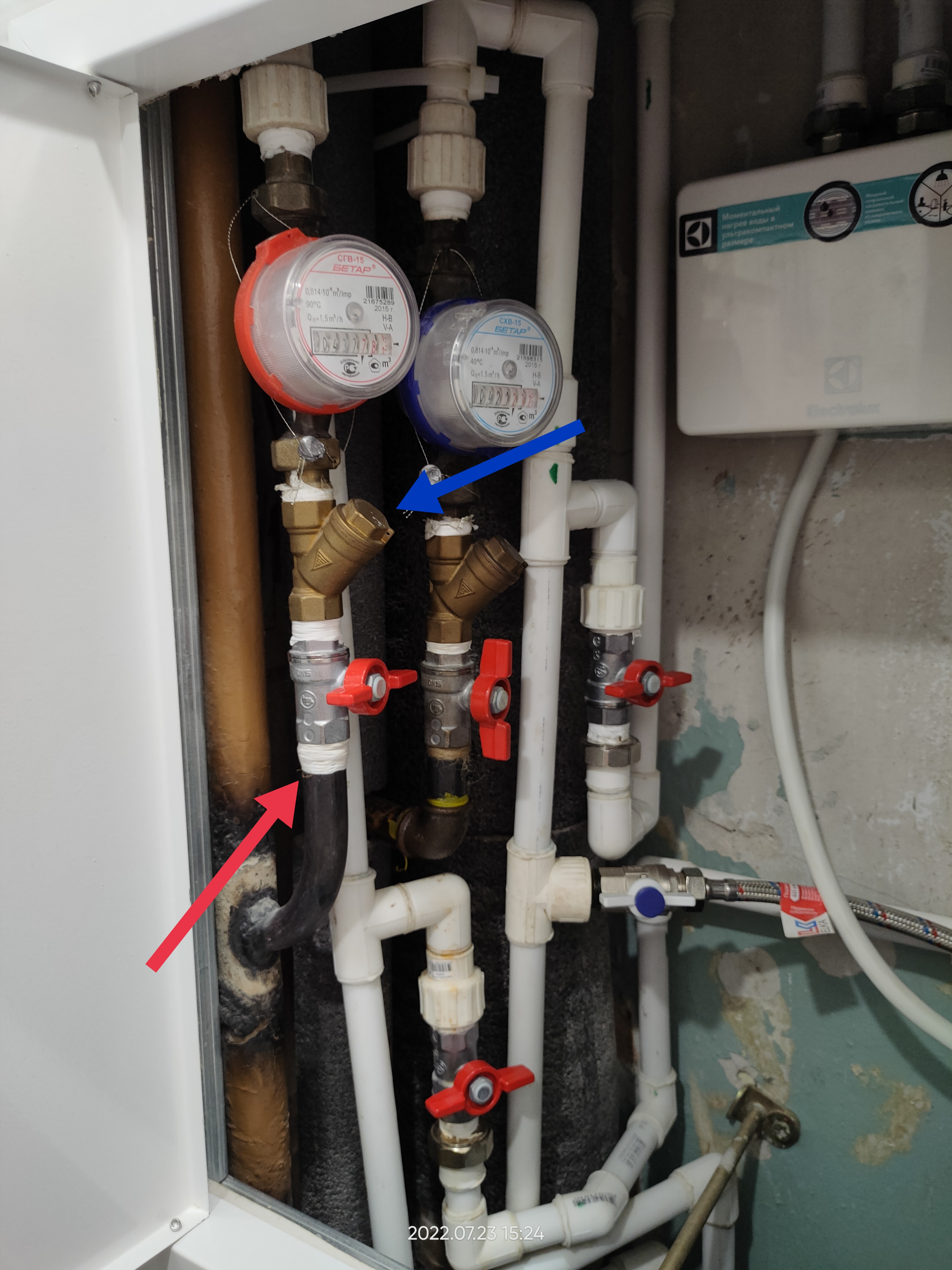

Добрый день, уважаемые специалисты. Довелось мне вчера попытаться почистить фильтр грубой очистки на горячей воде. пробую его значит открутить без лишних усилий и тут у меня начинает откручиваться вводной кран на отводе стояка. :a Как выяснилось прикручен он кое как и откручивается легким движением, намного более легким, чем крышка ФГО. На фото красной стрелкой обозначено проблемное соединение, синей - ФГО. Теперь вопрос - что этой хренью делать? Вроде не капает, забить? УК просто так отключать стояки не будет и что-то перематывать. Нужен грамотный совет.

mpmaks90 написал: Сантехник с 20 летним стажем не может прикрутить...
Как понимаю, Вы это про себя же и написали. В ФГО Вы не найдёте никакой грязи, поскольку поставлен он неверно. Нельзя его ставить пробкой вверх. Вся грязь из сетки всегда будет осаждаться вниз. Фитинги (в т.ч. и краны) на резьбе не обязательно должны быть затянуты вусмерть. Увидели, что не там начало отворачиваться, так подхватите вторым ключом, чтобы исключить проворачивание.

pool, уважаемый, мне 32, в 12 у меня были другие увлечения. А в квартире я сам к стоякам не лезу. Что делать с соединением?

С соединением-то Вы справитесь, используя второй ключ. А вот что делать со схемой подключения - это более важный вопрос. Только переделка.

pool, меня сейчас больше волнует не сорвет ли этот кран с отвода или не начнет ли там капать. Как я понимаю такие соединения должны выполняться особенно надежно.

mpmaks90 написал: УК просто так отключать стояки не будет и что-то перематывать. Нужен грамотный совет.
Письменно уведомляем УК о неисправности (две копии, Ваша остаётся у Вас с подписью и печатью принявшего). Если не дураки - прибегут и переделают. Судя по фото - всё плохо, кран на стальной отвод должен быть запакован на лён с пастой.

strider1978, я видел как сантехник делал соединение - там лен и сверху фум. Я такого не понимаю, всегда делаю лен + паста. А как грамотно назвать неисправность? Первым делом спросят есть ли течь.

mpmaks90 написал: меня сейчас больше волнует не сорвет ли этот кран с отвода или не начнет ли там капать.
Очередная позорная ЖЭКовская поделка. Варили отводы - что мешало их поднять выше?
Фильтры гайками вверх (только так!), черный бочонок после латунного или бронзового угла, куча лишних соединений на ППР, короче кккомбо!

mpmaks90 написал: я видел как сантехник делал соединение - там лен и сверху фум.
Отобрать ФУМ и в окно (можно и санту туда же).
Уточните пожалуйста. Так сделано по самой резьбе? Или фум только снаружи, типа, для эстетики, чтобы накрыть выступившие лохмотья льна?
Кран не сорвёт. А вот про "капать" никто гарантий не даст.
