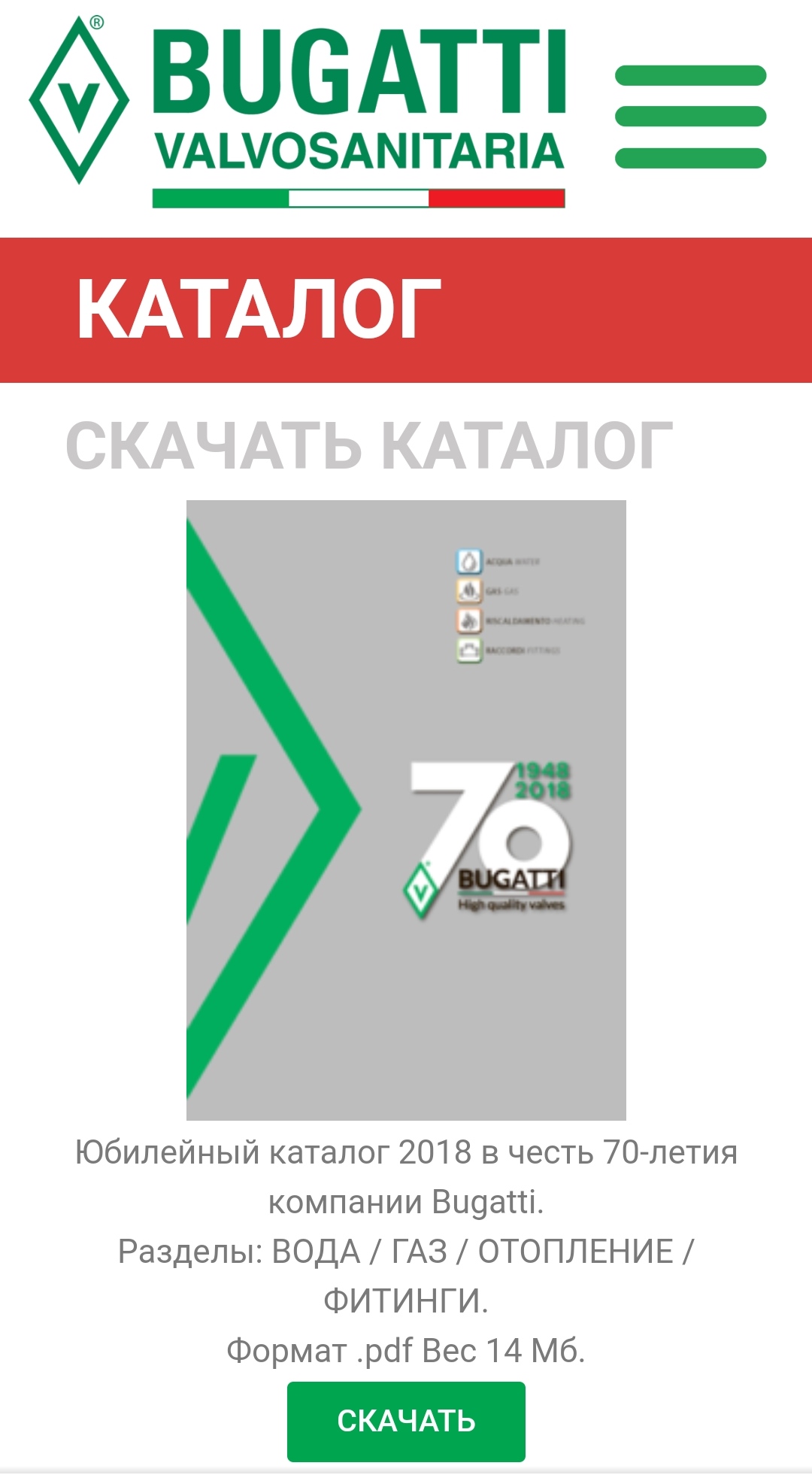

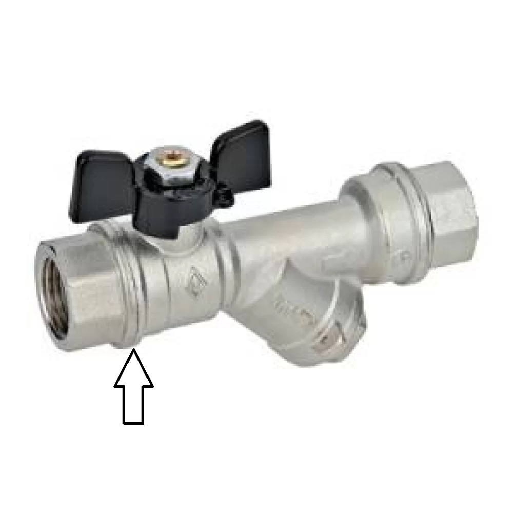

strider1978 написал: В каталоге Бугатти таких кранов как в первом посте нет.
В каталоге Структуры Матвейчука было три варианта под маркой Индиана и четыре варианта под маркой Эко-Грин. Отличались подключением среди которых муфты внутренней резьбы, внешние резьбы, американки и накидные гайки с плоским фланцем сразу под счётчик. Давно это было, помню, что это был анонс, не подтверждённый складским наличием.

cineman написал: под маркой Индиана
Сейчас вообще никакой Индианы нет в каталоге. Все упоминания только в зоне .ru

strider1978 написал: Все упоминания только в зоне .ru
Возникновение российского "представительства", объявившего прежних импортёров торговцами контрафактом, лишило интереса к Бугатти. Возможно, сменились владелец бренда и место производства. Могу лишь подтвердить, что первые краны приезжали на склад на улице Казакова 8 на фуре с итальянскими номерами. Был случайным свидетелем. Сам собирался купить для своих счётчиков одну из этих комбинаций крана и косого фильтра, но так и не дождался обещанного Структурой. Уже поджимала необходимость ставить счётчики. Сейчас смотрел бы на краны Itap, но цена на них давно выросла вровень с Бугатти.

Никогда не понимал смысла
cineman написал: этих комбинаций крана и косого фильтра
Гайки со стороны трубы расклеиваются даже у нормальных производителей.

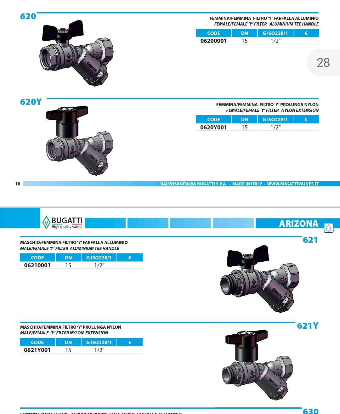

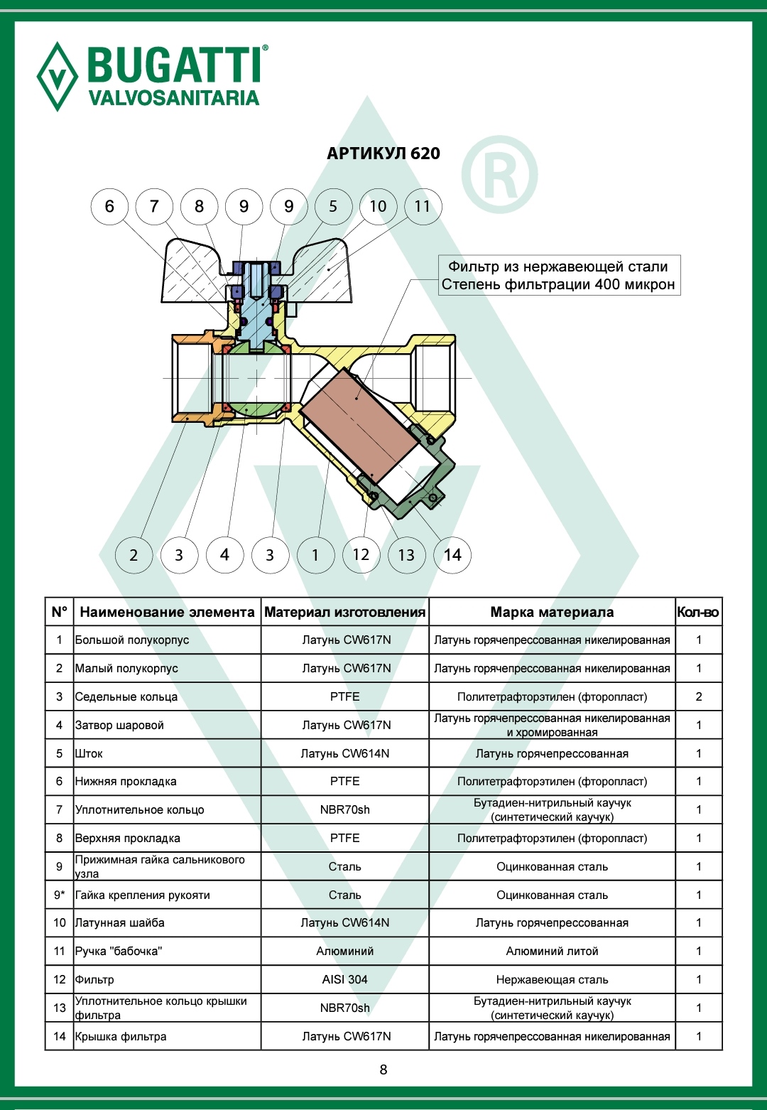

strider1978, ... а он есть под арт. номером 620

Technik-san написал: а он есть
У автора рычаг, на 620 - бабочка. И вообще, каталог от 19 года наводит на интересные мысли.

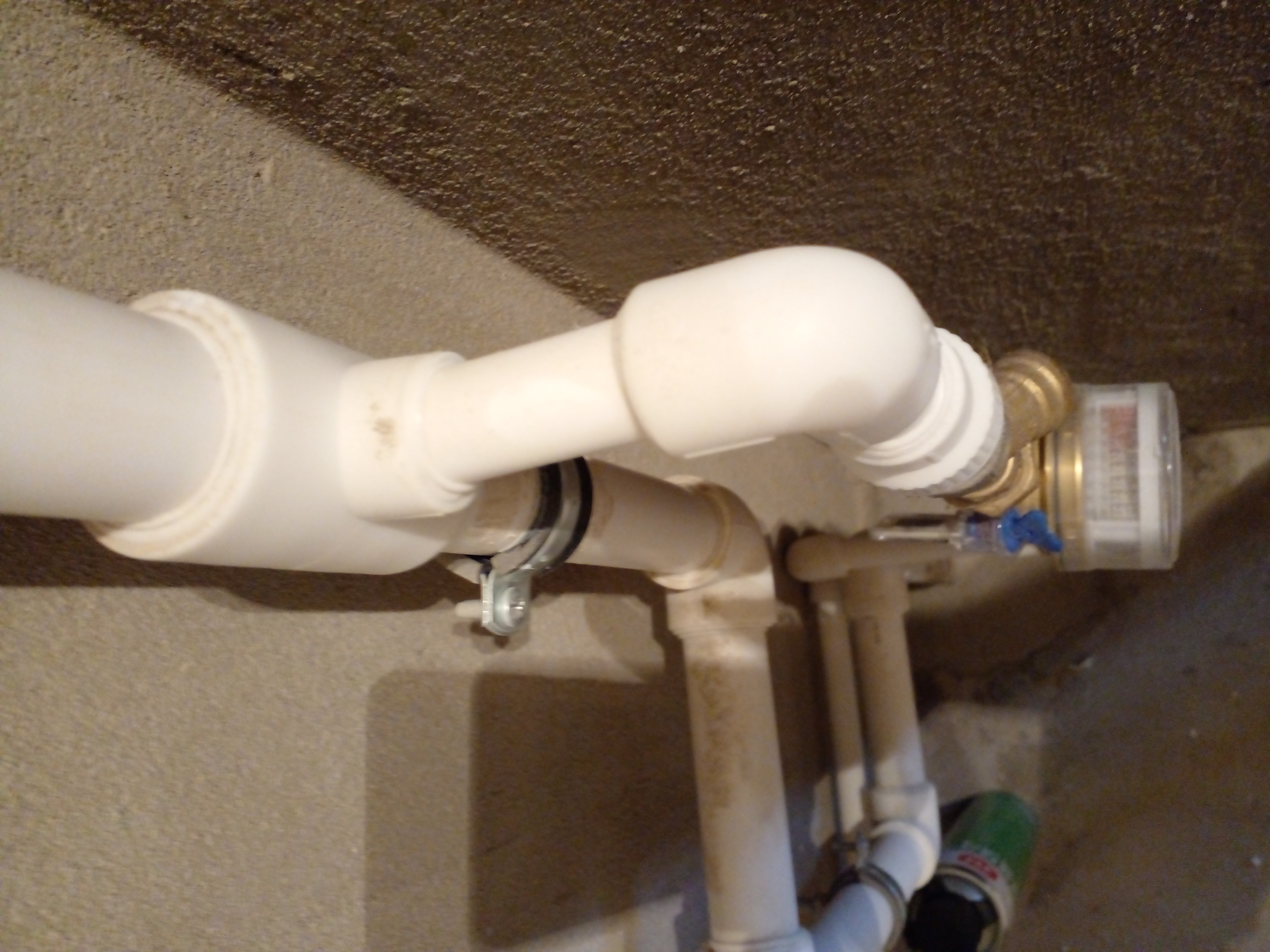

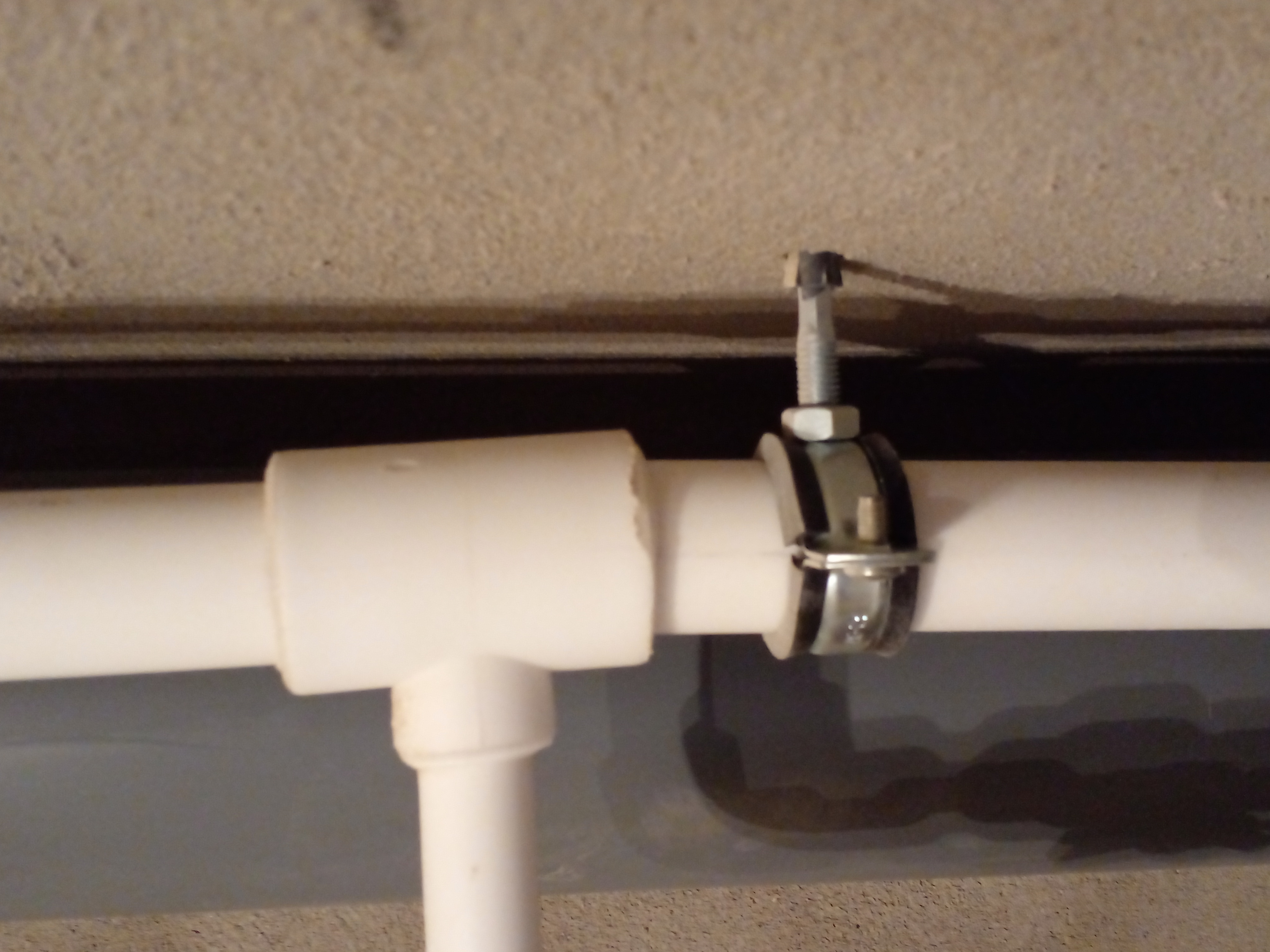

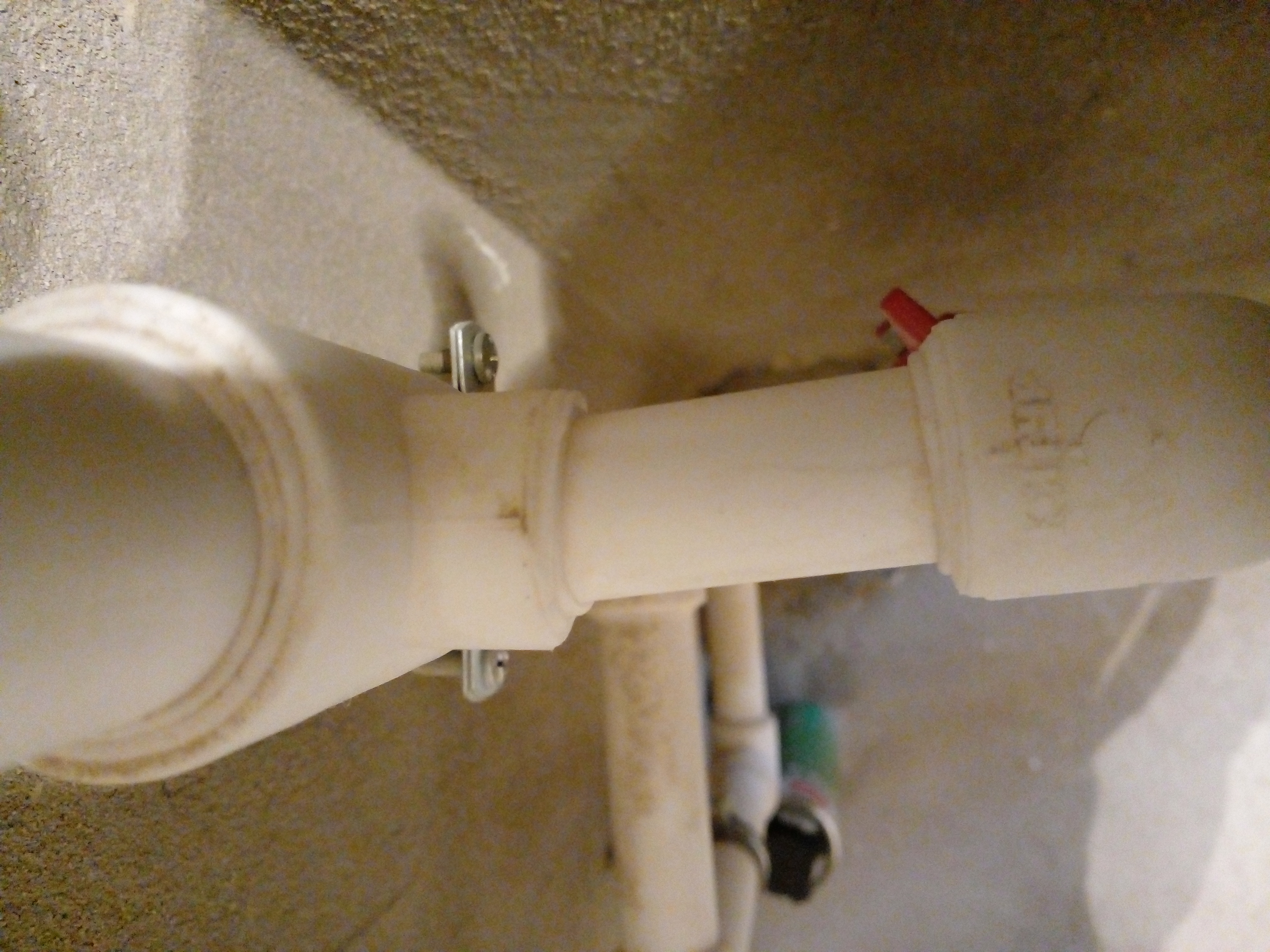

Рассмотрел и обнаружил еще недочеты от застройщика. От стояков (труба 32) отвод сделан тройником (32-20-32), так вот там кривая пайка отвода (труба 20)
И это на ГОРЯЧЕМ стояке, и это ДО входного крана... Что-то даже страшновато. И это не исправить, ведь тройник не отпаяешь и трубу не отрежешь так как длины уже не хватит для нового тройника. На холодном стояке несильно лучше, но там уже умудрились криво вставить сам стояк (труба 32)
Вообще насколько это серьезно? Или не париться - раз сейчас не течет то все будет норм? Красота особо не волнует, все равно буду коробами зашивать
