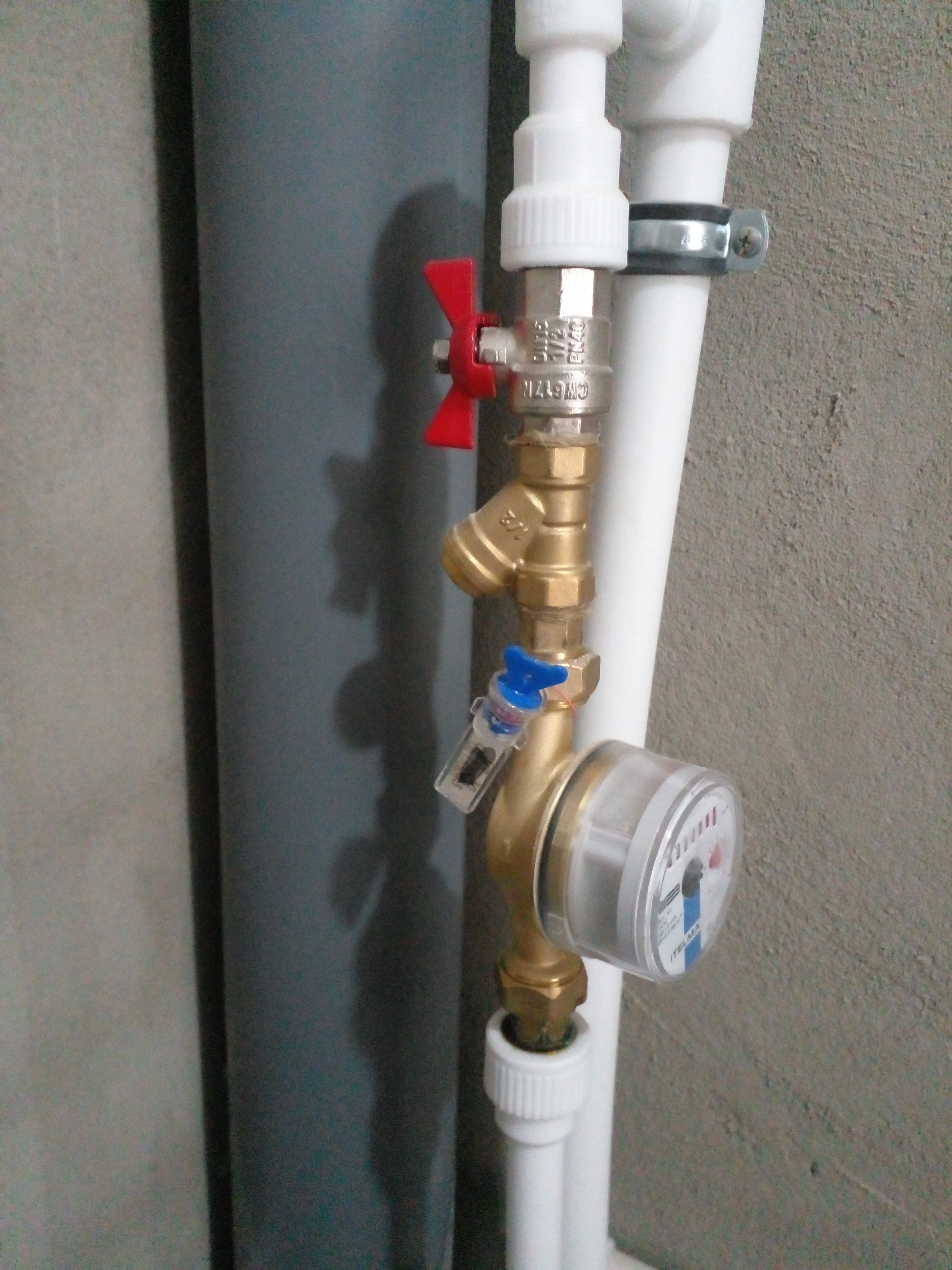

От застройщика в квартире имею вот такое безобразие
Конечно планирую менять, скорее всего на кран со встроенным фильтром (чем меньше резьб тем лучше)
После этой задвижки должен стоять водомер Itelma, разумеется на американках, но пломбируют его так чтобы нельзя было открутить от вводного крана без срыва пломбы. Вопрос: водомер обязательно должен вкручиваться прямо в вводной кран или между ним и краном допустим участок полипропиленовой трубы (прямой или с поворотом на 90º)? Ведь этот участок глухой, а гайка водомера все равно будет ограничена пломбой. С другой стороны - не могут ли придраться к тому что не исключена ведь возможность - перекрыв кран, обрезать трубу и впаяться в обход водомера? Ведь делов на полчаса, ножницы плюс паяльник стоят от штуки... Короче есть ли какие-то нормативы по этому вопросу?
Далее. В договоре написано: "Границей эксплуатационной ответственности между общедомовым оборудованием и квартирным является: На системах горячего, холодного водоснабжения и системы отопления - первое отключающее устройство на ответвлении от стояков, включая данное отключающее устройство (общедомовое имущество - стояк и ответвление до первого отключающего устройства)". То есть водомер и кран мои, а трубка с уголком и муфтой до крана - как бы нет. Но кран же должен стоять чтобы рычаг был доступен спереди (стояк будет обшиваться и доступ только через люк). И то что стоит до крана - не вполне подходит (слишком короткая консоль от стояка, муфта не совсем где хотелось бы). Наверное разумнее вначале навернуть на кран муфту с припаянным отрезком трубы и уголком повернутым под удобным углом, а уж потом все это по месту впаять в отвод от стояка. По любому замену нужно будет согласовывать, надо перекрывать стояк (разве только если впаяться в день когда отключают воду - но это риск так как нужно убедиться что при подаче не закапает через резьбу)

Обычно первое отключающее устройство числится имуществом и зоной ответственности УК. Ваша версия договора освобождает УК от ответственности за состояние кранов и от обязанности их бесплатной замены. Если изменить эту редакцию договора не получится, то стоит первым краном установить моторный кран из нержавейки.

Заодно и узнаете, как УК относится к тому, что Вы задумали. Некоторым всё равно, и на пломбы, и на отводы.
