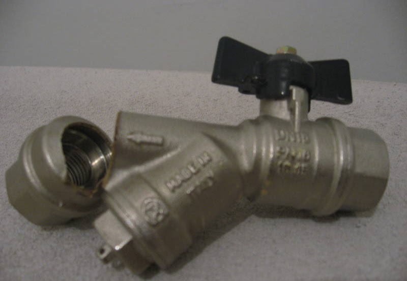

Меня моя посудомойка доставала протечками, за вечер сделал ещё один датчик специально для неё. А вообще из куска фольгированного текстолита этих датчиков можно сразу настрогать с запасом. Включаются они параллельно, что делает их возможное число очень большим. Ничто не метает закинут эти датчики в полость за гипсокартоном. Но лучше сразу заложить нормальный Пекс вместо полипропилена. Для квартиры с единственным вводом холодной воды защита от протечек будет стоить дешевле, т.к. основной вклад в стоимость вносят сами краны. Откройте СНиП об использовании полимерных труб (номер не помню). Он написан именно под полипропилен. В нём должны быть описаны условия установки запорной арматуры на пластиковую трубу. Как минимум, до и после запорной арматуры должны быть установлены крепления трубы, исключающие передачу усилий с арматуры на трубу. А усилия будут при попытке открутить пробку косого фильтра. Нужно либо установить хомут выше крана, либо зафиксировать его отсутствие на момент сдачи-приёмки.

cineman, не было бы никакой проблемы поставить хомуты (металлические, на шпильке), если бы была впаяна трубка нормальной длины до крана и сориентирована под правильным углом, то есть чтобы под отводом была стена а не стояк. Но застройщик сделал ровно наоборот - ничтожный по длине отвод и прямо под ним стояк. А участок до крана - как бы не мои. Мне самому не нравится когда закрываешь кран и при этом качается вся труба с водомером

****, если что то отвалится до крана, придётся доказывать, что крепления не было от застройщика, что Вы его не убирали. Важно зафиксировать нынешнее состояние и завизировать у застройщика или в УК. Латунная деталь, что торчит из переходной муфты наружной резьбой, может протекать, может совсем вырваться, что крайне редко. К счастью, выше муфты есть участок трубы. можно вварить новую муфту, но придётся делать проставку на разницу длин.

Да, при замене крана стоит заглянуть в отверстие муфты. Её сварной наплыв слишком велик для нормы. Есть вероятность, что детали перегрели, и внутри муфты образовался сфинктер из полипропилена, создающий дополнительное сопротивление. Это можно высверлить перовым сверлом, но сверло с дрелью нужно иметь под рукой в момент замены крана.

<ИЛЬЯ> написал: не было бы никакой проблемы поставить хомуты (металлические, на шпильке)
Подвижки стояка при этом куда девать?

strider1978 написал: Подвижки стояка при этом куда девать?
он холодный

cineman написал: он холодный
Не принимается. При некоторых обстоятельствах холодный тоже двигается. Закреплять отвод можно к самому стояку, но не к стене.

написал: Я писал что хочу ставить - Bugatti с косым фильтром и удобной ручкой. Имхо как раз хорошо что кран мой а не УК, так как выбираешь что надежнее и спокойнее, а не по принципу лишь бы дешевле
Ни в коем случае не ставьте эту дрянь.

Technik-san, много подделок под Bugatti, возможно и на фото не оригинал

ИЛЬЯ - тогда действуйте, как и планировали, ведь обходя разложенные грабли, можно потерять драгоценный Опыт.

<ИЛЬЯ> написал: много подделок под Bugatti
В каталоге Бугатти таких кранов как в первом посте нет.
