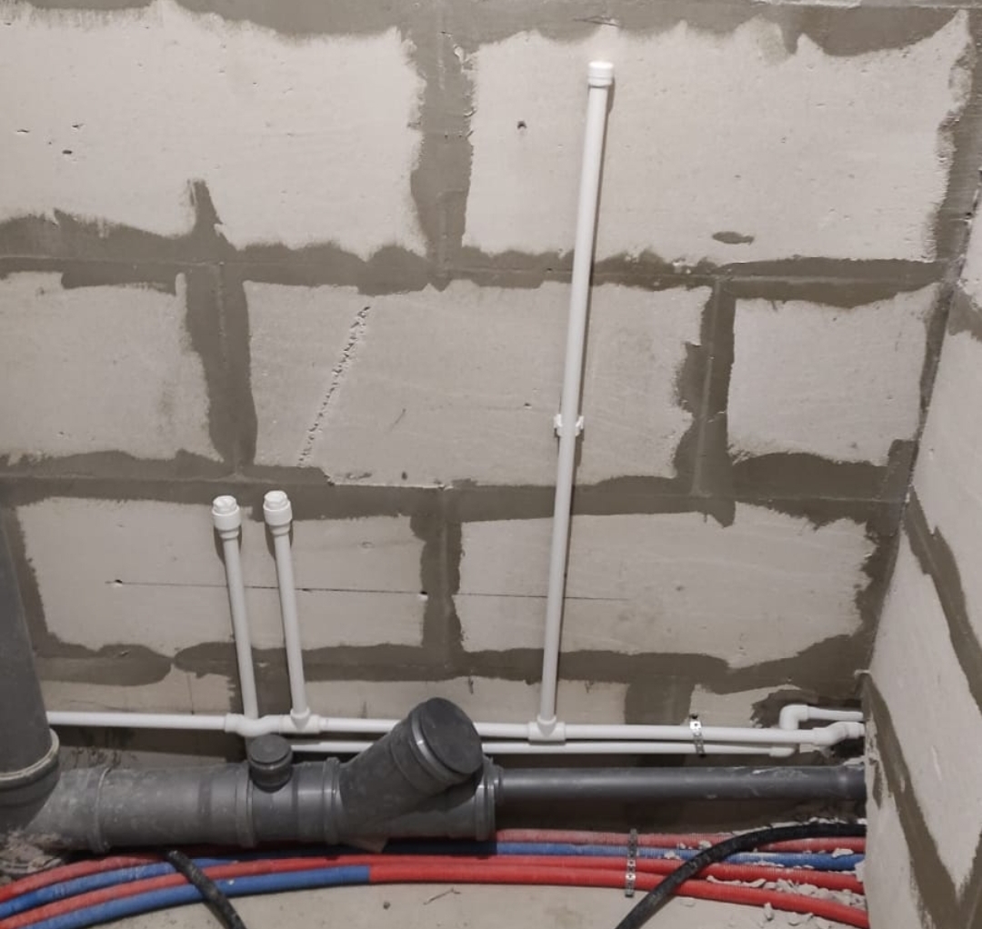

Здравствуйте. Возникла делема, хотелось скрыть бачок и осовременить ремонт, но стены газобетон 10ка и на такую стену как то жутковато крепить инсталляцию, а если взять бачок скрытого монтажа который крепится на стену (а не внутрь как многие), то получается выход к набору бочка будет далековато, тк канализация не вштроблена. Посоветуйте пожалуйста, как надежнее будет

Ksu12 написал: стены газобетон 10ка и на такую стену как то жутковато крепить инсталляцию
Сварная рама решает. На неё же можно и водогрей повесить если нужен.

24.09.2022 в 21:09:53
Крепить на 100-ку раму инсталляции нормально. Можно крепить к планке и планку уже дополнительно в нескольких местах. Канализацию не надо вштрабливать. Вы и не сможете, т.к она толще стены на 30 мм. Если считать ее с раструбами, а стену - без штукатурки. Ставите инсталляцию и не придумывайте.
