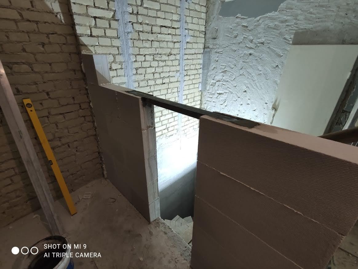

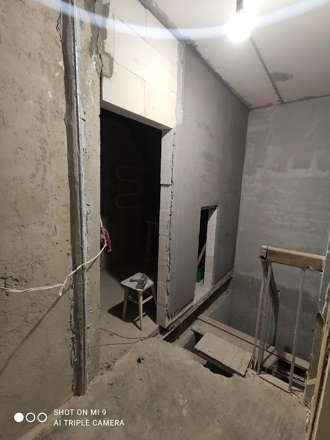

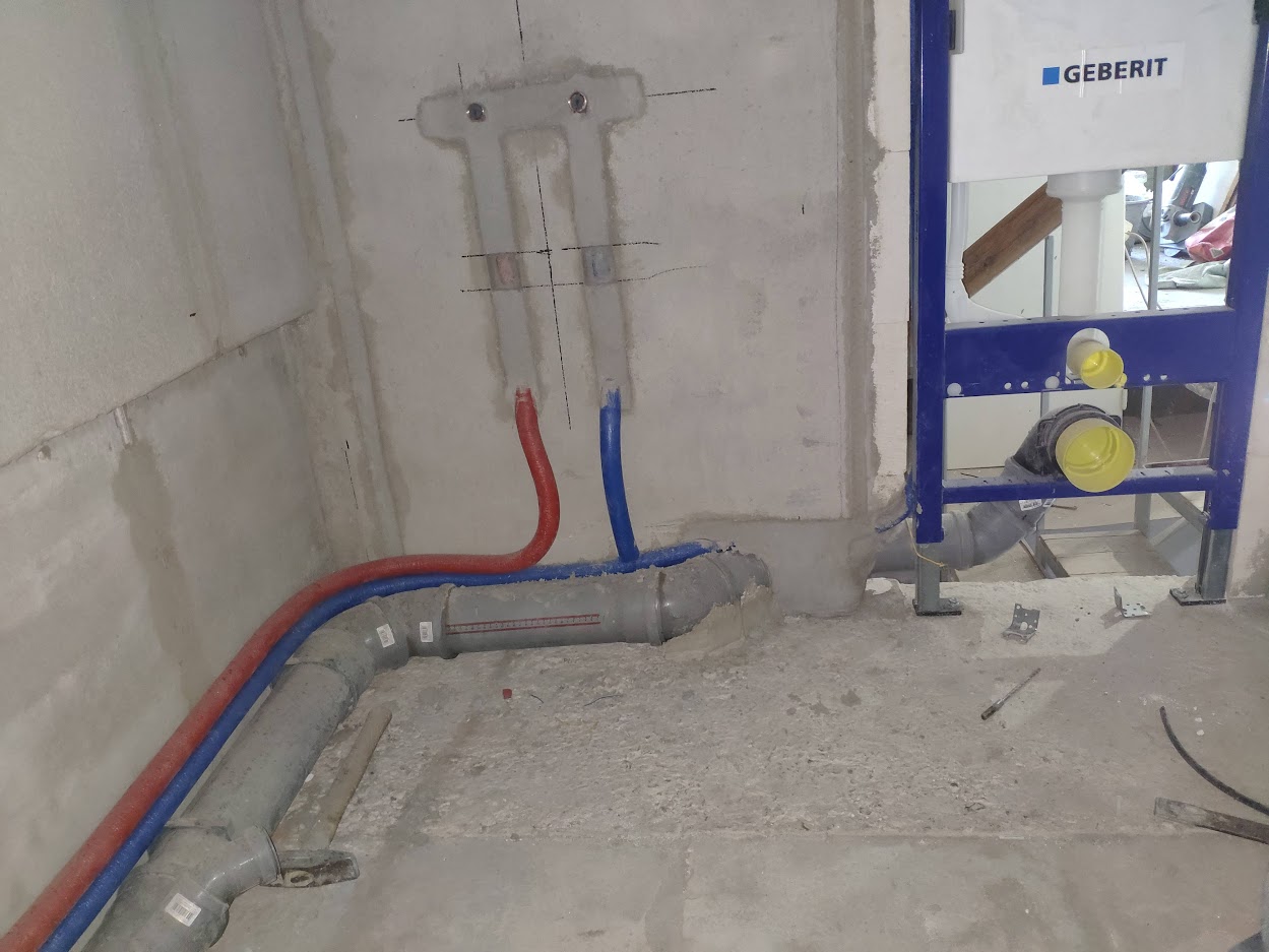

Ksu12 - поделюсь своим решением аналогичной задачи. Квартира двухуровневая вторичка 76г.постройки. При возведении стены санузла из 100мм пеноблоков на втором этаже в кладку был замурован стальной закладной уголок для крепления инсталляции. Слева от инсталляции ванна и под ней проходит 110мм труба канализации к унитазу, но при заходе в стену сделал переход на 90мм диаметр.
Для приставного унитаза со скрытым бачком у меня были тоже по настоящему интересные решения.

А чем они Вам больше нравятся? Тем, что их нога грязь собирает? Если смущает надёжность подвесных чаш, то пока вроде бы не зафиксировано случаев их обрушения и травм седоков. У меня в стене из пеноблоков толщиной 7,5 см инсталляция вмурована намертво посредством уголка 50х50 сверху с загнутыми на соседние стены концами:
