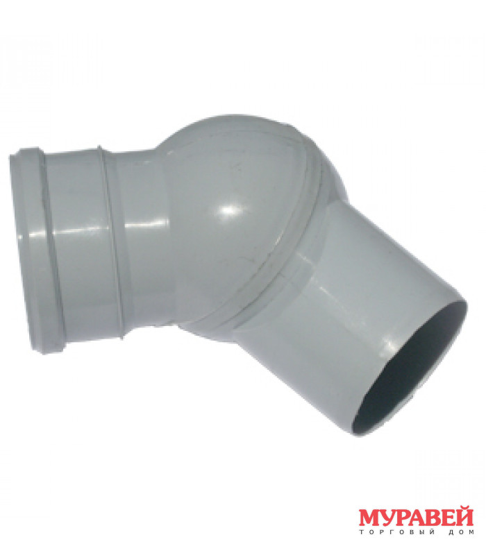

sanya1965 написал: Для приставных есть регулируемые выпускные уголки
Минуточку-минуточку... почему раньше об этом умалчивали? Ссылочку бы в студию.

Для приставных есть регулируемые выпускные уголки, до 5см они прощают, а больше и не требуется.
Мне тоже очень интересно, поделитесь. я знаю что только канализацию можно гофрой отрегулировать, елс разница пол см.
прикиньте, скока раз там ими пользовались, и скока в квартире будет....
не думала об этом тк не знаю людей, кто бы полноценно пользовался общественными унитазами.

Отвод шаровый 110

sanya1965, аа, только для канализации. Но спасибо и на этом

Ksu12, не только для канализации, а "даже". Все остальное решается проще, но для этого надо задавать осмысленные конкретные вопросы. А не просто болтать болтами.

Ksu12, главная проблема в приставном - это уровень выпуска, который надо поженить с уровнем крестовины стояка. Раньше ставили гофру, которая по многим причинам убогая. Поэтому шаровый отвод крайне удобен. Для соединения бачка и унитаза нужны диаметры, и геометрия трассы. Поэтому пора брать карандаш, и уметь фоткать нарисованное.
