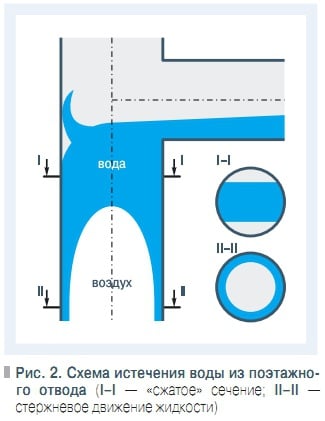

BV написал: Физика - вода при движении по трубе увлекает за собой воздух
Руками? Как схватит, как увлечет) Сейчас же речь про косой тройник, эту (мою версию) оспариваете?
BV написал: создаётся разряжение, в случае когда вода перекрывает все сечение трубы (поворот 90гр) разряжение ещё больше
Где? Справа разрежения нет, там как был воздух с атмосферным давлением, так и остался. ГЗ ванны уравновешен. Слева, поток тормозится и вниз уже не поршнем падает... позже вода в бачке заканчивается, поток уменьшается и из канализации в 110 проникает воздух, соединяется с тем, что оставался в 50. По Вашей версии ГЗ унитаза должно срывать, но отчего-то не срывает :(
BV написал: Это очевидно же
Очевидно как раз другое

Можно теперь на пальцах, для тупых - что показал эксперимент с пакетом, и стоит ли мне вечером ехать в Леруа за клапаном и трубами?
Пакет сначала надулся - подозреваю, потому что воза с унитаза пошла и влево (в сток), и вправо, в сторону ванны, создав давление. Потом сдулся - вода вся потекла влево и создала разрежение. Но, НМВ, не такое это было разрежение, чтобы сорвать ГЗ в ванне. Так? Да, сейчас попробую нарисовать ПОЛНУЮ схему канализации.
