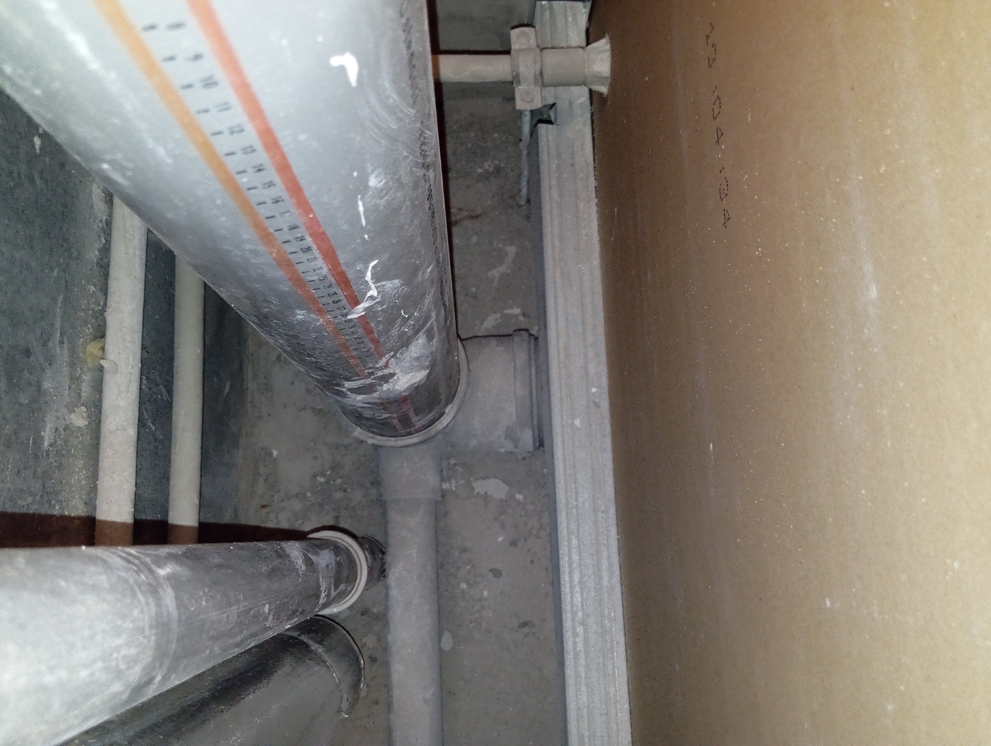

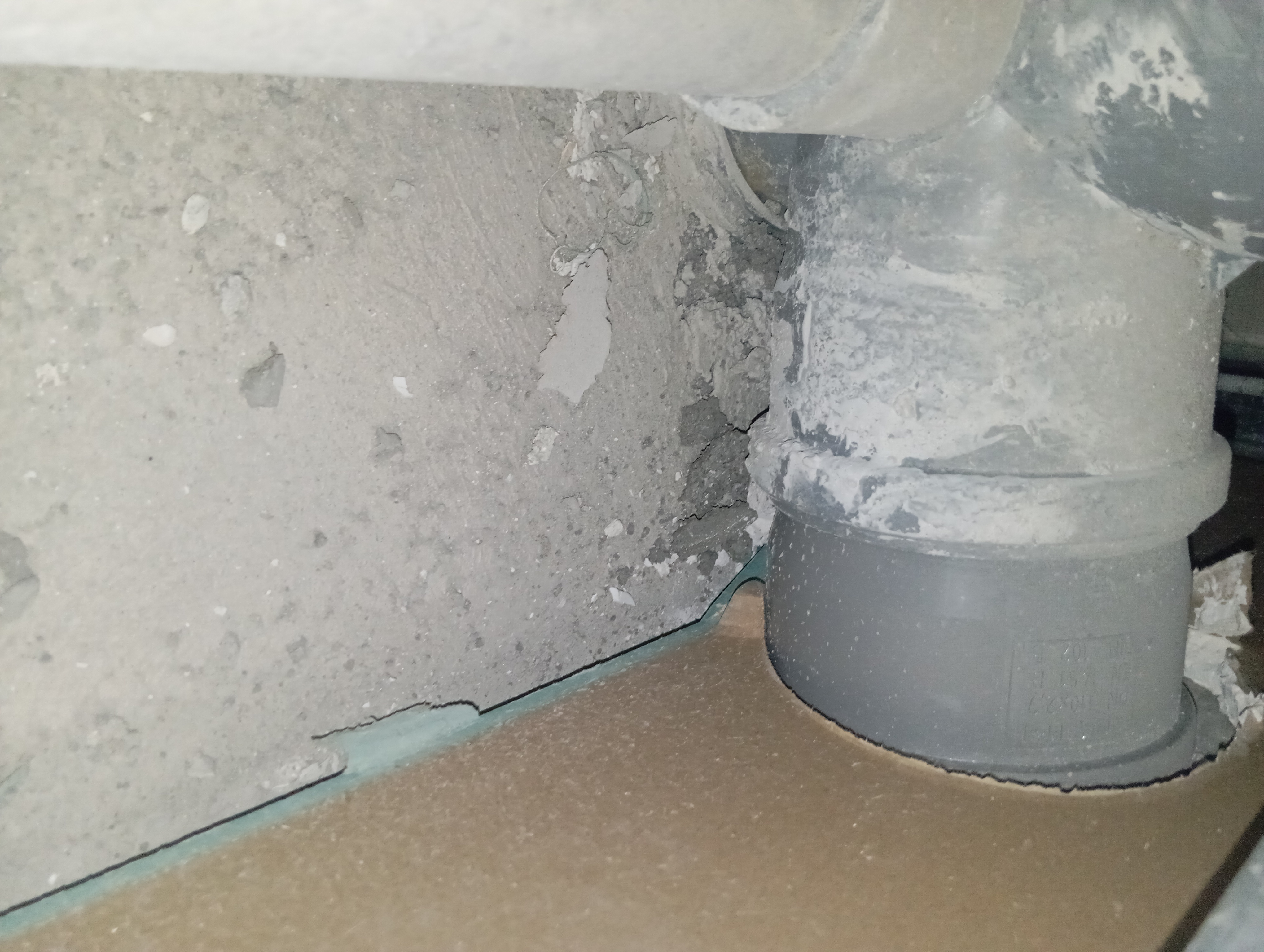

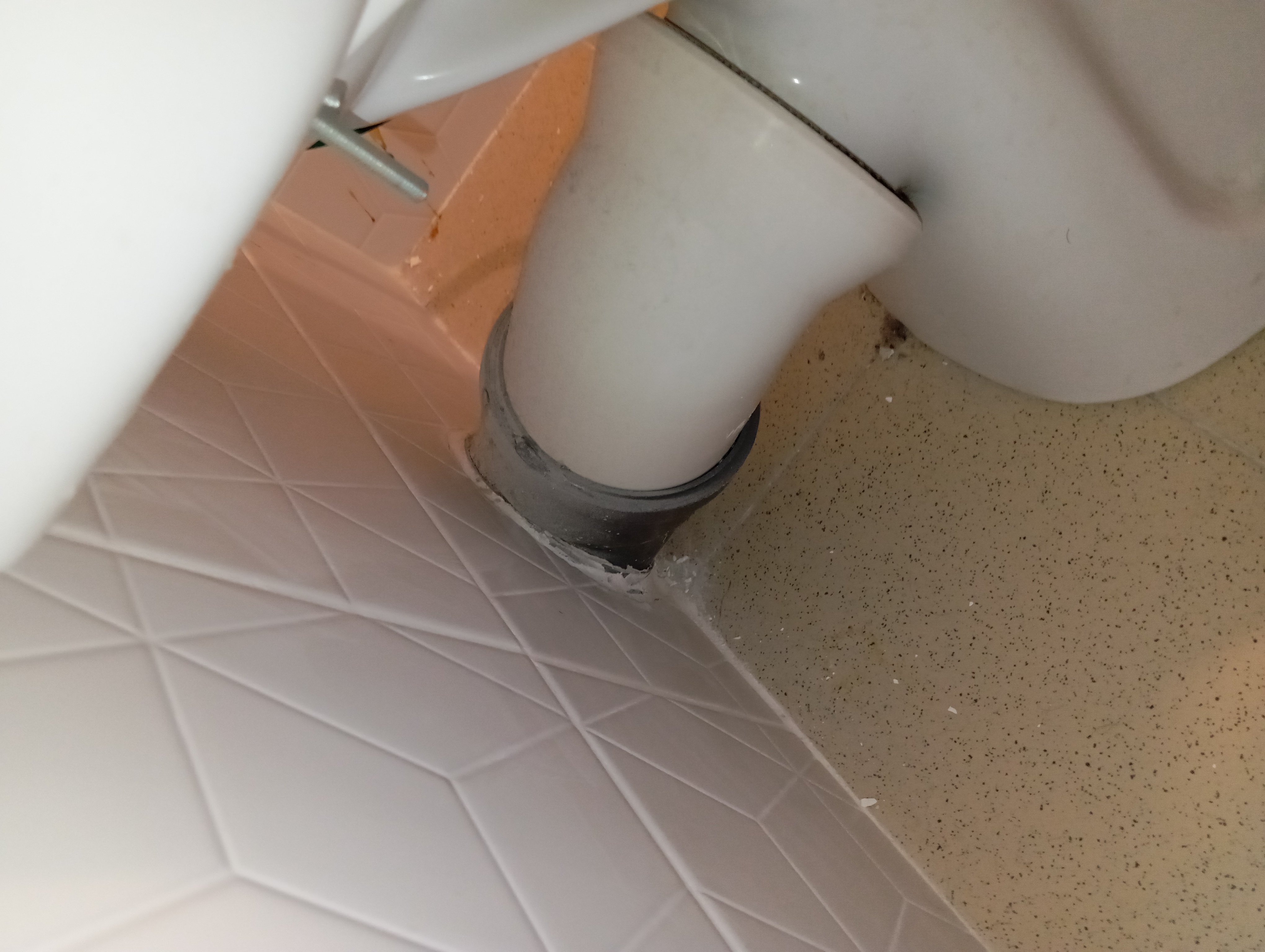

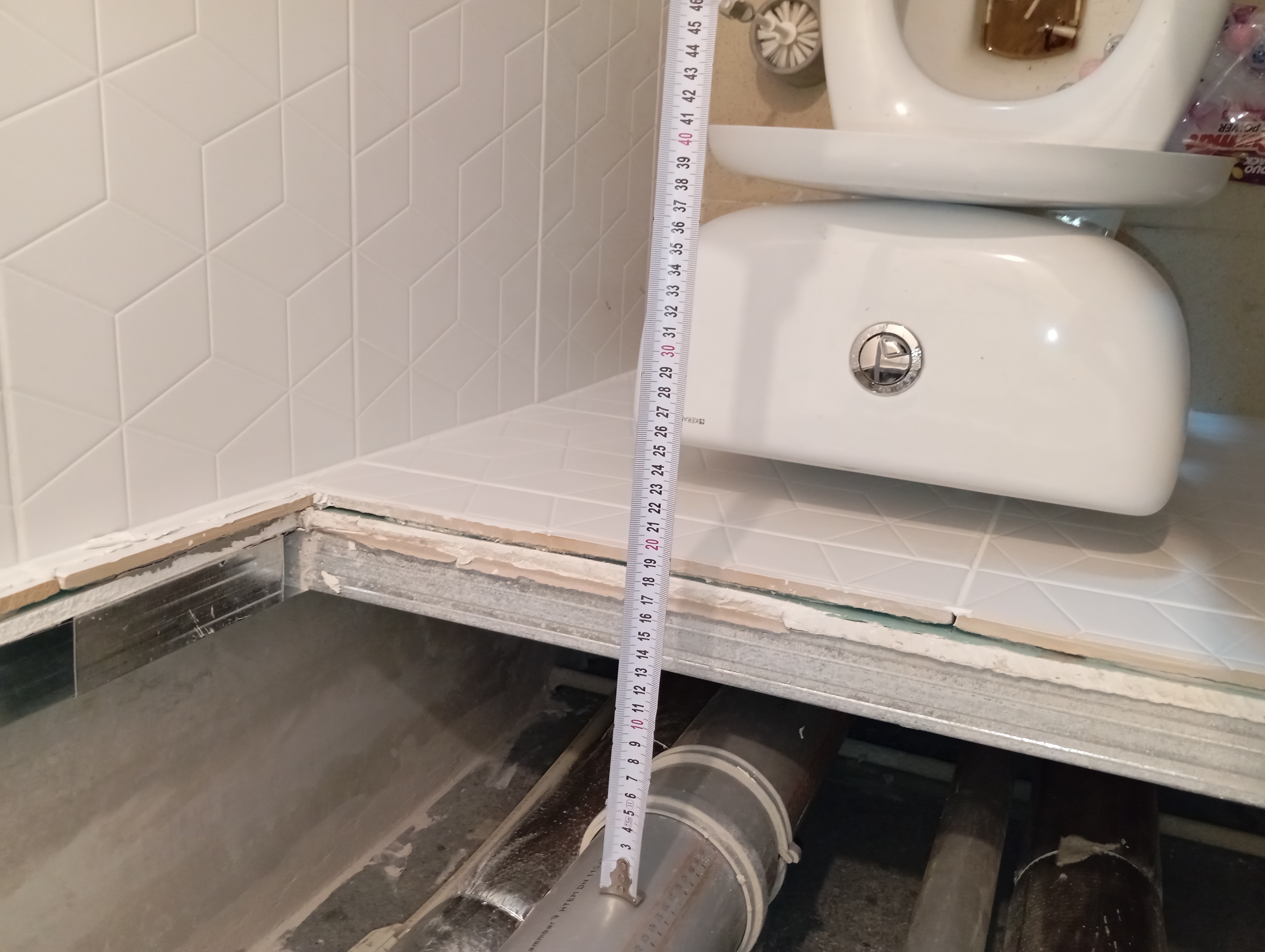

Граждане, заранее извиняюсь за возможно дебильный вопрос. Нужно зашить заднюю стенку в туалете, чтобы скрыть вент короб и трубы в стояке. На какое расстояние можно отнести унитаз от стояка и сместить влево, ибо не по центру сан узла стоит. IMG_20250610_170913IMG_20250610_165230IMG_20250610_165237

10.06.2025 в 23:09:13
lizard787, в пределах помещения вашего туалета - без ограничений. Касается и удаления и смещения.

10.06.2025 в 23:27:12
pool, Понял, спасибо, что подсказали. А касательно изгибов как поступить застройщик понятное дело поступил как проще. От стояка отвод прямой трубой, унитаз где получилось, там получилось. Если буду зашивать, то нужно сделать слив на подключение унитаза по центру. Городить все это дело отводами за стенкой? Есть какие-то нюансы с количеством поворотов или углами? Не уверен, что хватит расстояния от стояка до стены, чтоб прям по центру санузла трубу вывестиIMG_20250610_171447IMG_20250610_170401

10.06.2025 в 23:31:48
lizard787, сразу от крестовины - угол 67, кусок трубы, угол 67.
