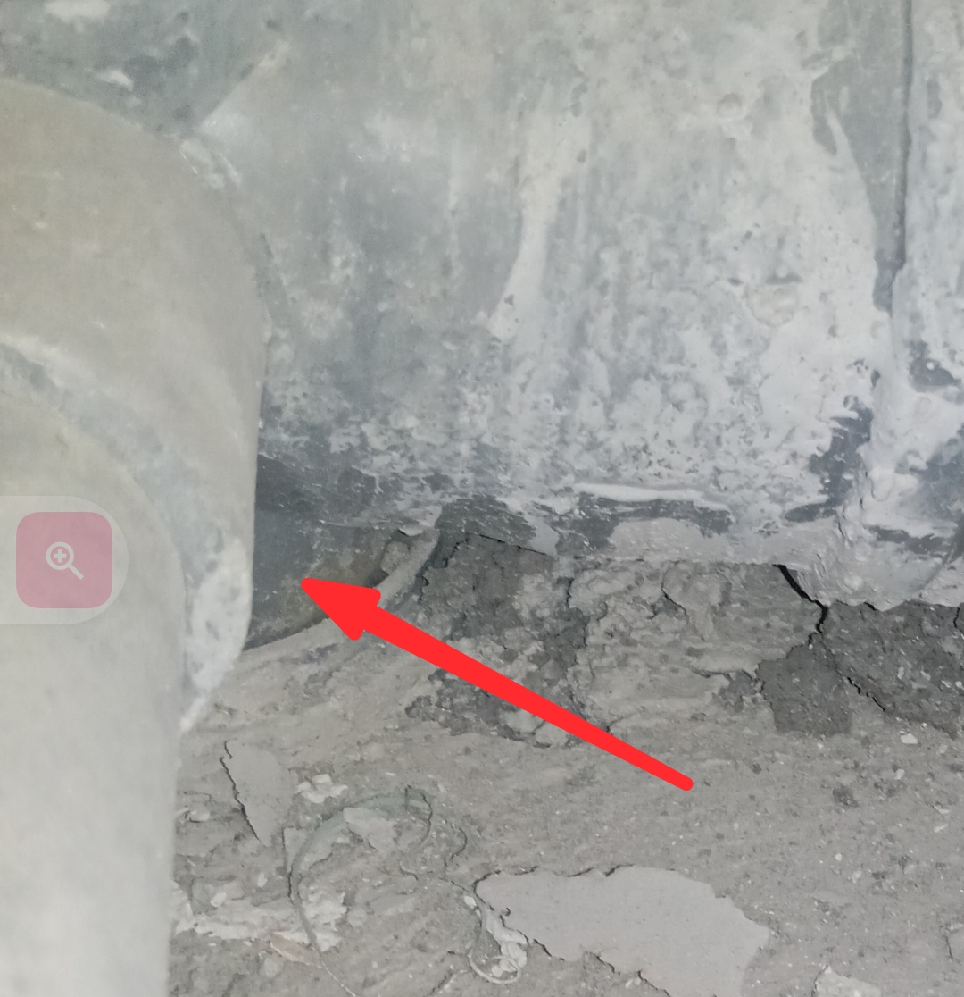

BV, ох, благодарище огромное. При монтаже труб промазывать герметом или просто вставил и забыл? Я че спрашиваю-то так досканально))) Это не водопровод. С канальей охота, чтоб поставил и очень долго не лазил туда))

lizard787 написал 10.06.2025 в 23:27
застройщик понятное дело поступил как проще
Смущает двухплоскостная крестовина с отводом 50 мм без манжеты. Можете посмотреть, у соседей всё устроено так же?
Спокойнее заменить, пока есть возможность.

BV написал 10.06.2025 в 23:31
сразу от крестовины - угол 67, кусок трубы, угол 67
На первый взгляд 45 градусов достаточно. И патрубок менять не придётся.

ВТБ! написал 11.06.2025 в 08:42
Может и так - убрать стенку и попробовать с тем, что есть - докупить кусок короткой трубы

ВТБ! написал 11.06.2025 в 08:30
Спокойнее заменить, пока есть возможность. А на что заменить нужно?

lizard787 написал 11.06.2025 в 12:43
у всех так же
У всех отрезан край отвода 50 мм?
lizard787 написал 11.06.2025 в 12:44
Например, на такую же крестовину, у которой ничего не обрезано. Уклоны трубы 50 мм соблюдены?

ВТБ! написал 11.06.2025 в 21:12
А, я не понял походу, что вы спрашивали)) Потом посмотрел и в правду стройбаны схалтурили. IMG_20250611_223543На фото оно?
А какой этаж из скольки?
Насчет уклона честно сказать без понятия. Из-за стенки не увидишь. Завтра буду демонтировать. 16 этаж из 19

lizard787 написал 11.06.2025 в 22:41
На фото оно?
Ага.
