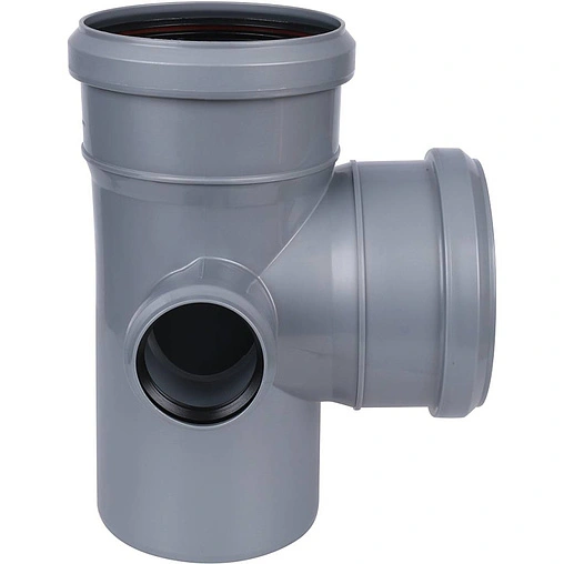

Потом посмотрел и в правду стройбаны схалтурили.
У Политэк и Синикон есть такие крестовины.
imageМожно исхитриться и сфотографировать маркировку, будет понятнее как это должно выглядеть. Отпиливать в этом месте что-то от муфты за сто рублей...

strider1978,  я сразу глянул, крестовина ostendorf. Я к тому, что как достать. Если я правильно понимаю, нужно отпилить стояк, одеть на стояк компенсатор, затем новую муфту пуставить и это дело состыковать?

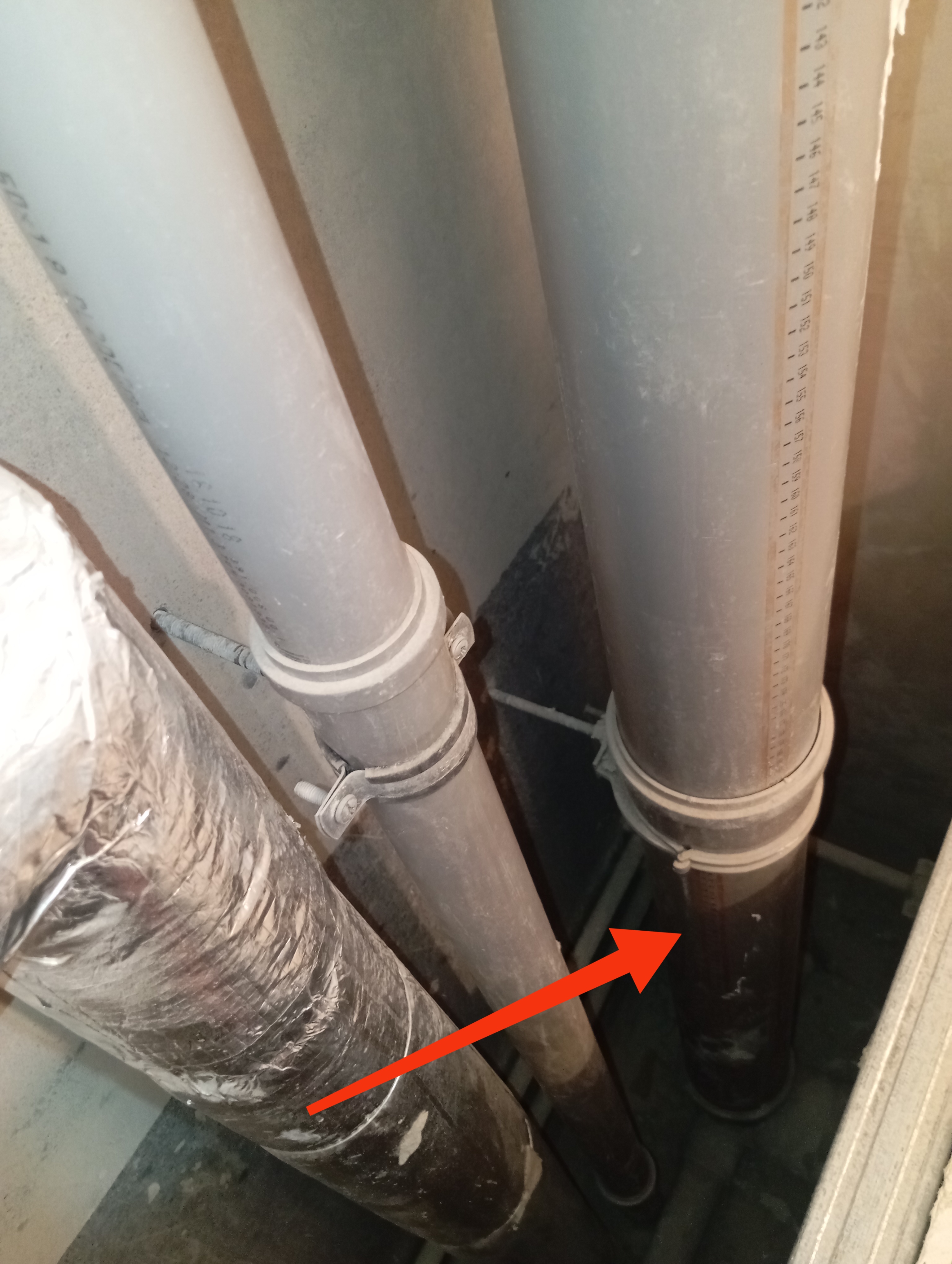

strider1978, снизу на трубе есть цифры. Этот короткий кусок под замену.

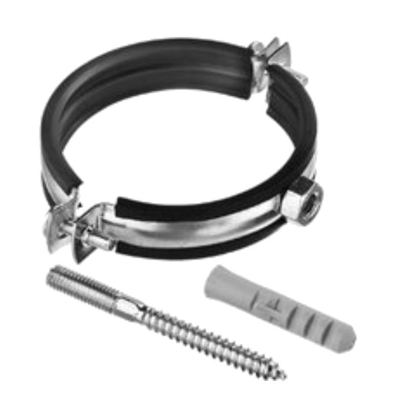

И непременно закрепить. Чтобы труба не провалилась в компенсационный патрубок. Чтобы патрубок не "уполз" вверх по трубе.

хомутом к стене?696607

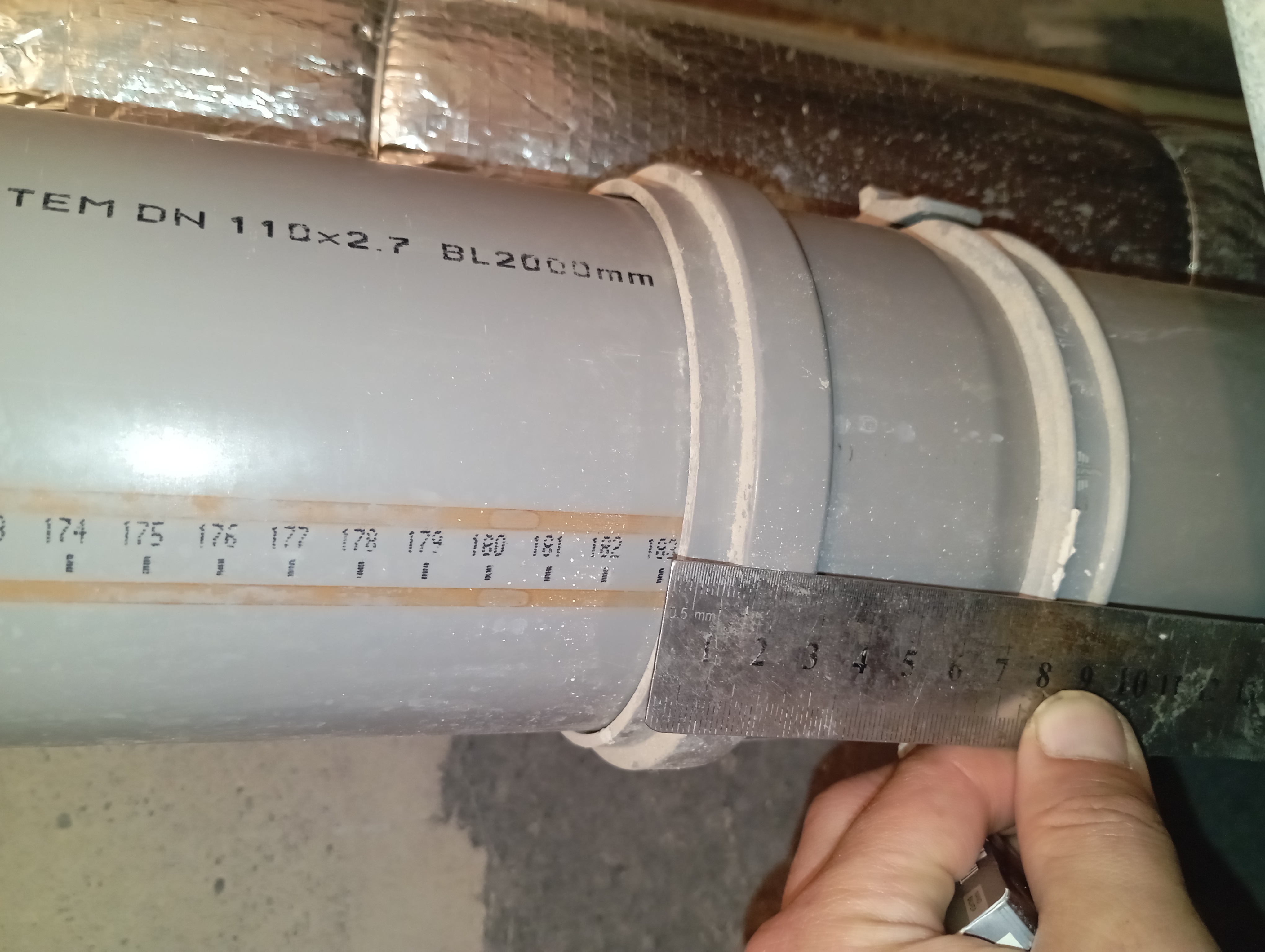

надеяться что у неё заводская фаска
Труба с разметкой, если длина стандартная, то и фаска заводская.

Потом заготовить комплектующие: новую крестовину; при необходимости ещё один тройник 110х40..50/45 - для сифонов с разрывом струи, к примеру; трубу с раструбом минимально необходимой длины - всё равно обрезать; компенсационный патрубок; металлические хомуты для крепления трубы и патрубка (другой диаметр) - удобнее на консолях, - вместо нынешних пластиковых; смазку; инструмент.

Вам на месте виднее. По мне, так удобнее к консоли - но дороже.
P.S. Сам патрубок крепить не обязательно - можно устроить крепление на трубе чуть выше патрубка, чтобы ему некуда было "ползти". Даже просто нескользящий хомут без крепления к стене сойдёт.

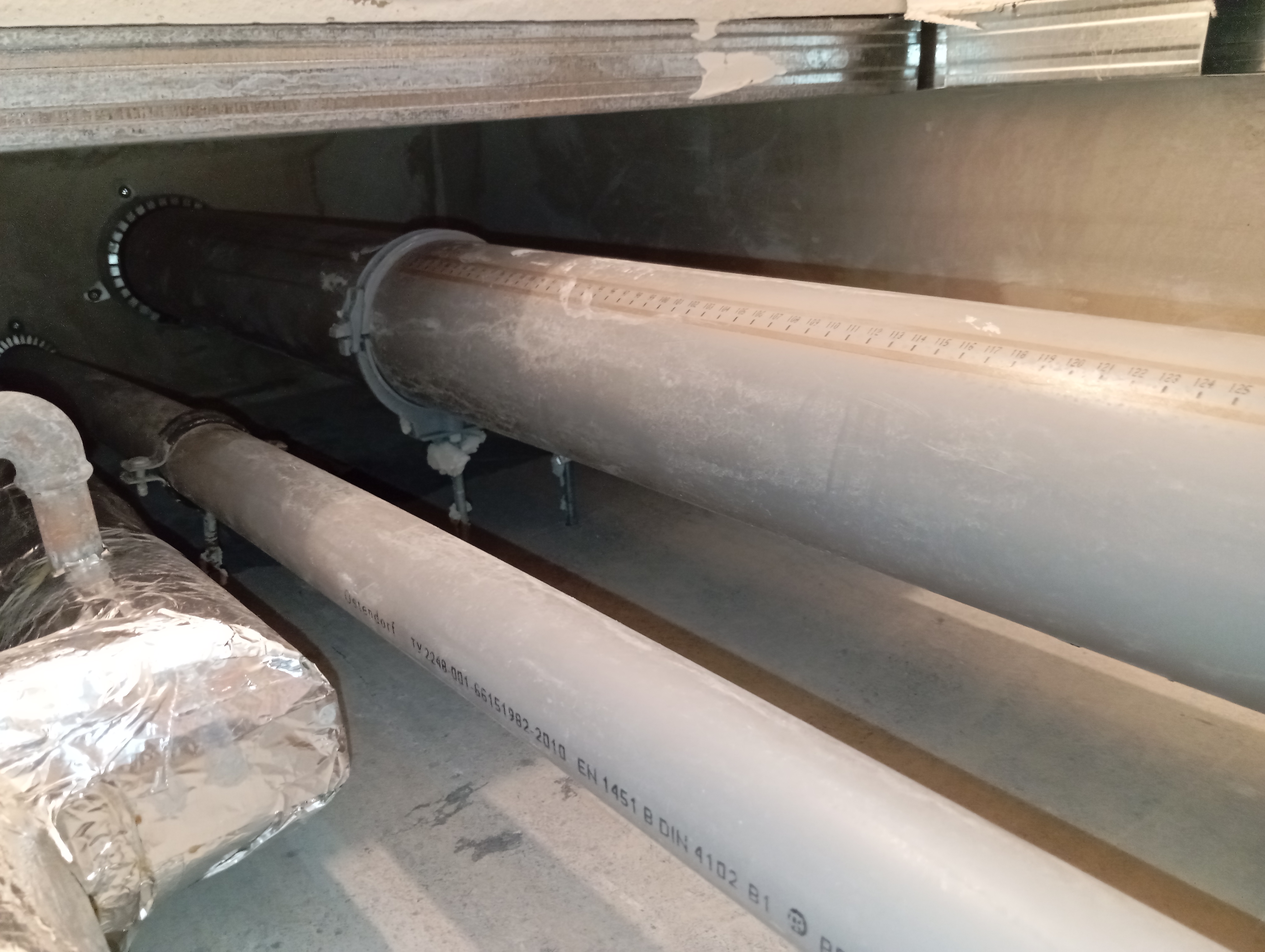

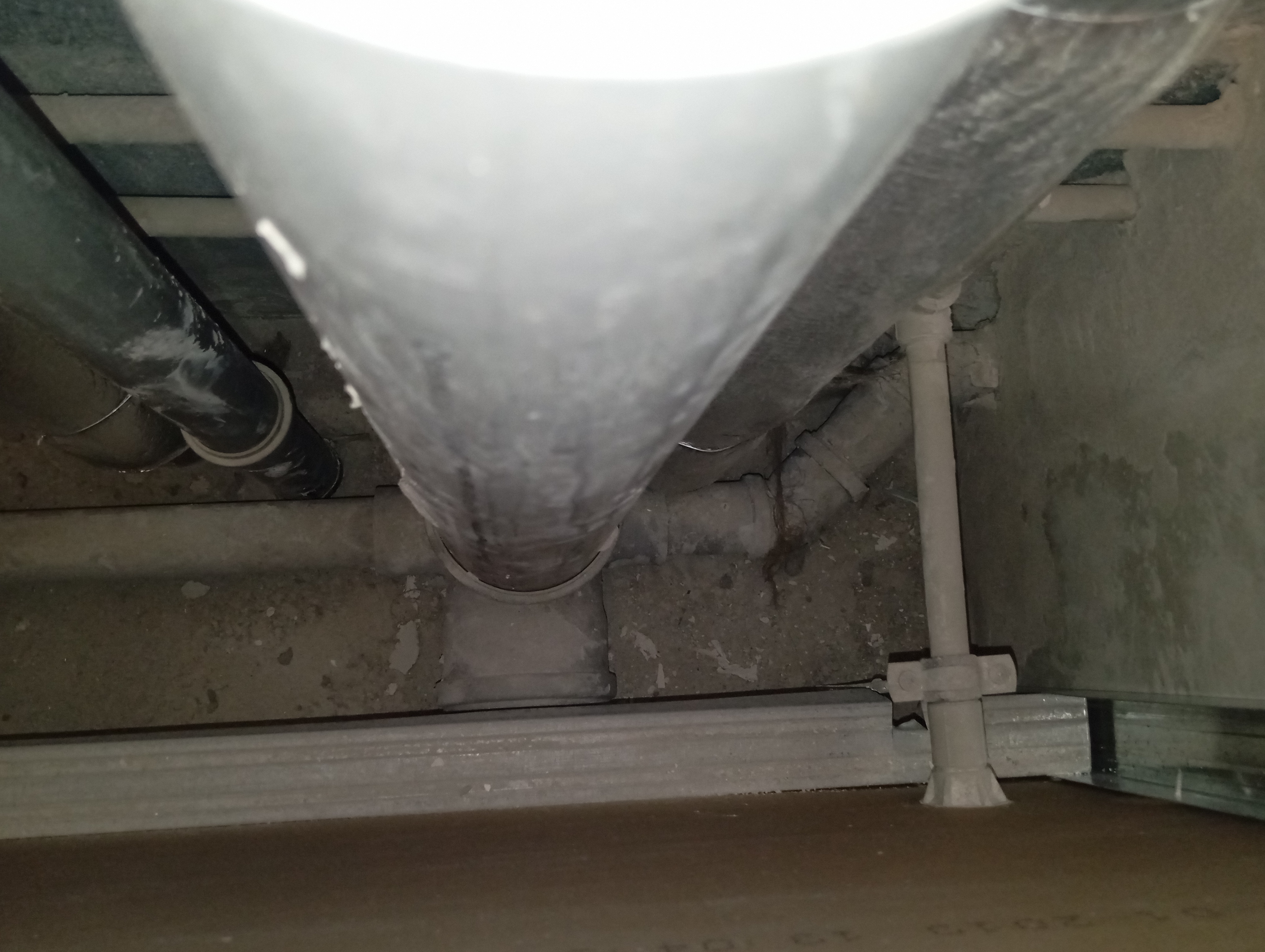

12.06.2025 в 13:12:48
