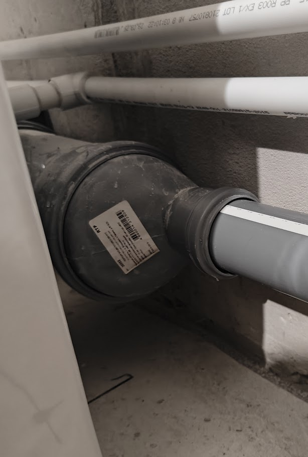

Труба с разметкой, если длина стандартная, то и фаска заводская
Кто мешает стандартную 2 метра отпилить до стандартной 0.5 метра?)
lizard787 написал 12.06.2025 в 13:12
вехнюю трубу походу пилили, судя по меткам.
Не факт. Размер близок к 199см. Если и пилили то 1см.
стройбаны отпилили крестовину с двух сторон оказывается)))
Интересно зачем?)
Я так понимаю, нужно отпиливать нижюю короткую со стрелкой и проще ее снять и выбросить. А на нее уже одеть новую с компенсатором?
Да

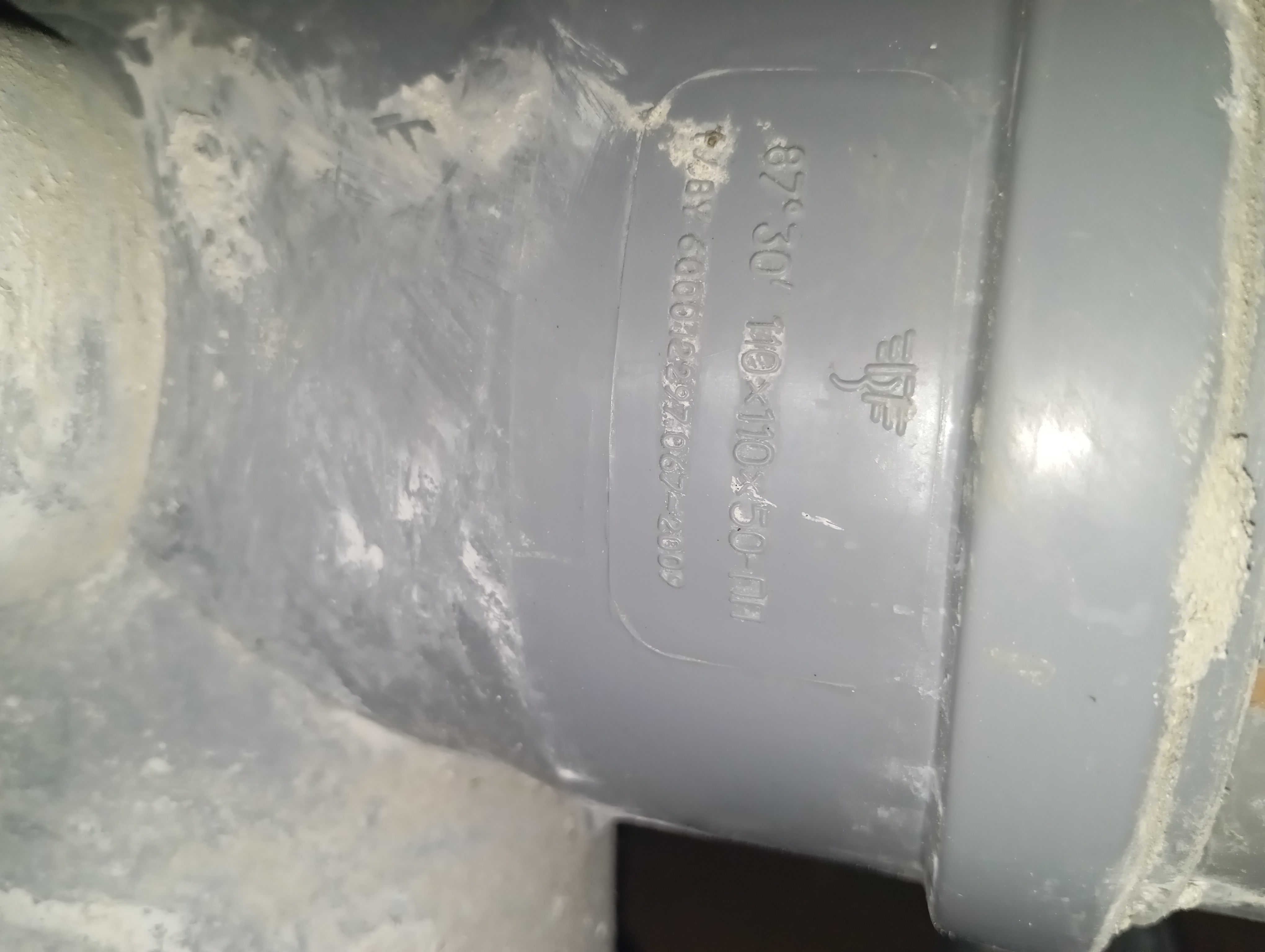

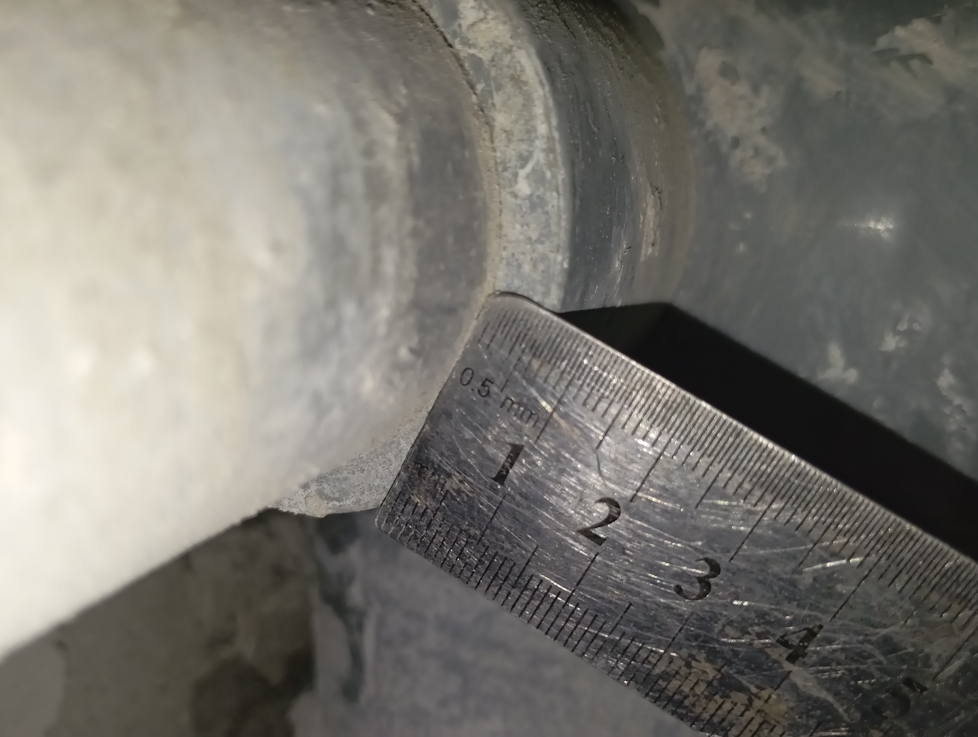

В общем, зря наверное весь сыр бор поднял. С соседнего дома скинули фото. Там стоит такая же хрень. Начал гуглить, что это за крестовина такая. Ее гугл даж не знает))) Оказалось, нашего белорусского разлива, судя по клейму. Позвонил сантехнику, говорит у него такая же стоит, якобы уплотнение есть внутри. Отводы 50 сделаны толстостенными, посему нет буртика как на обычных трубах. Я хз))IMG_20250612_135614IMG_20250612_141510

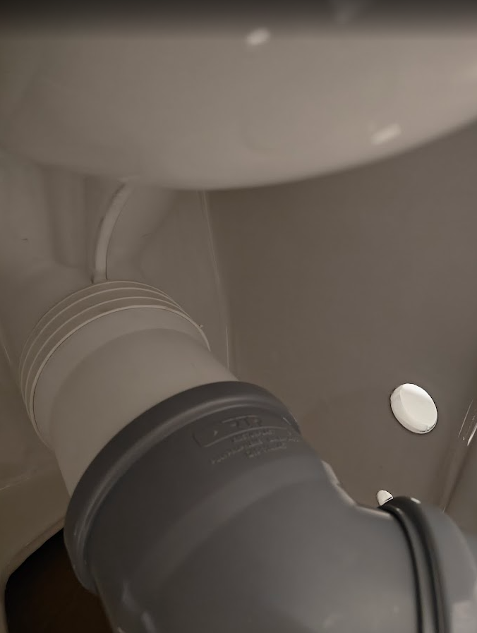

А я всё бьюсь над своей канашкой, От унитаза до ванны, 70 см 50й трубы. Уклон получился всего 9 мм. Да и то, эксцентрик пришлось так развернуть, что неправильно: imageВанну поднимать не хочу, чтобы не было подрезки плитки снизу. Хотя вчера протестировал - вода уходит из ванны хорошо. Не знаю, что делать. Разве что при укладке напопльной плитки делать более толстый слой клея, 10 мм вместо 6. Тогда ванна приподнимется на 4 мм, она же на черновом полу останется. Не знаю.

Шуруповерт, развернуть эксцентрик еще чуть. Какой сейчас уклон 110й канализации?

в смысле - 50-м раструбом вниз? а так разве можно? он же вверху должен быть.
Примерно 1.5 см на метр. Тогда он к унитазу идеально подходит.

Не в самый низ. Но вроде там уж некуда и так ниже центра.

Уклон минимальный 1 / D. - 1см/метр.
уменьшайте и эксцентрик встанет правильно и уклон от ванной будет 2см/метр
Создаете себе проблемы, вместо того чтобы сразу сделать нормальные уклоны.

Но тогда опустится и ввод унитаза. Там нет места для уголков. Или манжета стерпит такое опускание? Или попробовать отвод 15 градусов вкорячить вместо белой трубы? image image

Шуруповерт, тройник немного развернется вверх отводом - нормально
