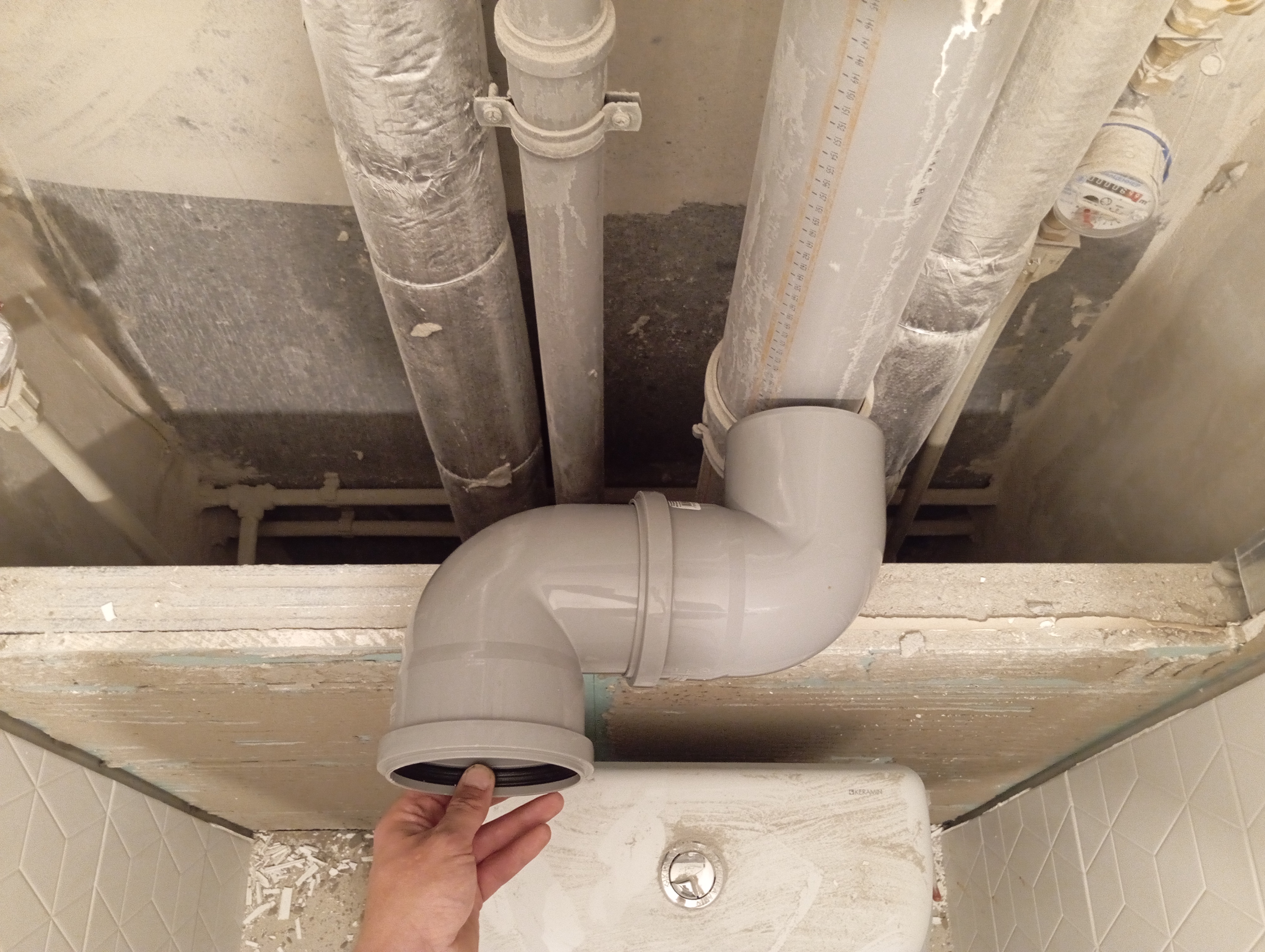

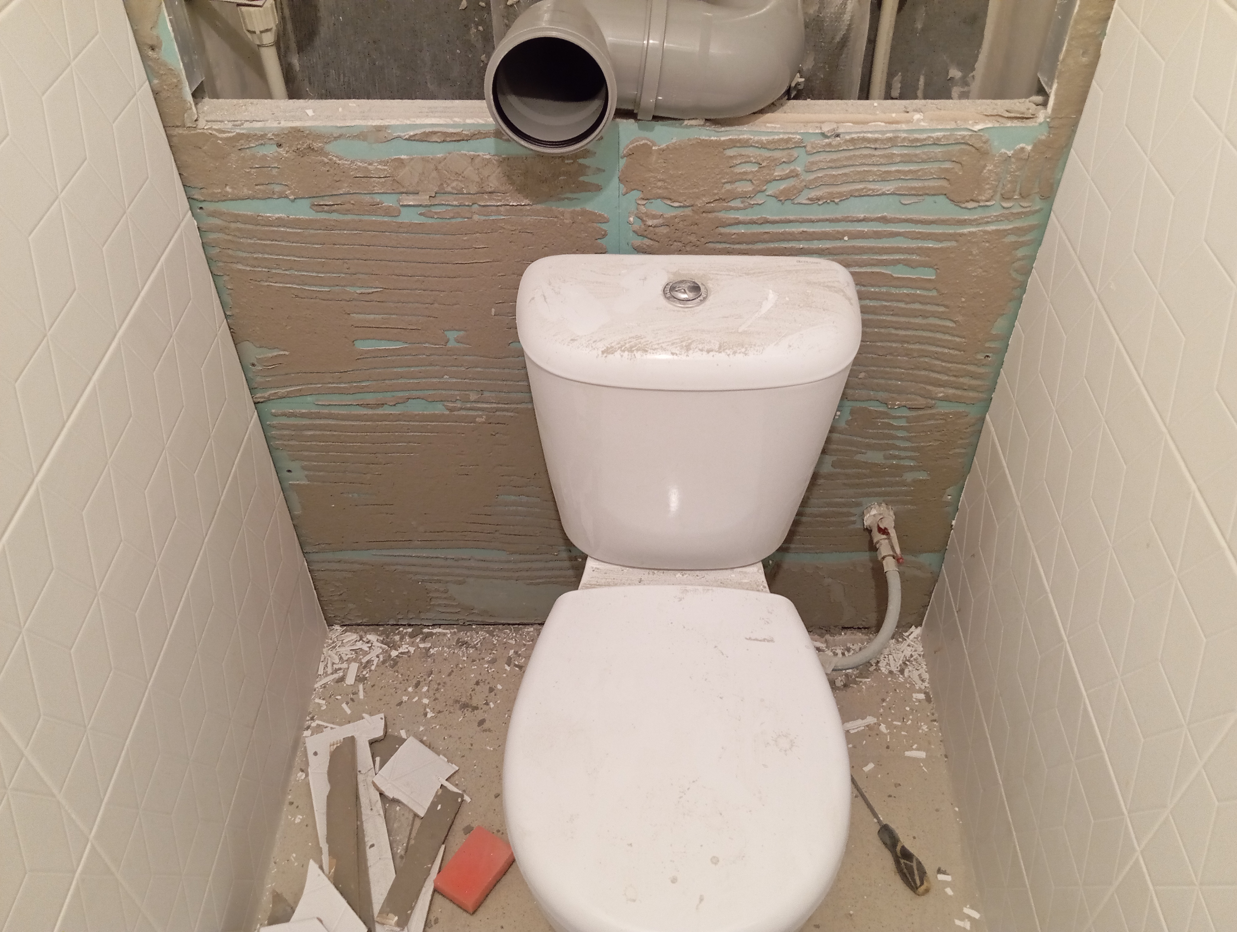

Граждане, нужно сместить унитаз левее, ибо не по центру сан узла стоит. Вот таким макаром можно сделать? Или слишком большие углы?IMG_20250615_215007IMG_20250615_214953

lizard787, на ПП трубах крестовину можно попробовать повернуть, если она не замоноличена. Повернуть, чтобы смотрела на унитаз и тогда использовать один угол на 45 или даже 30 град.

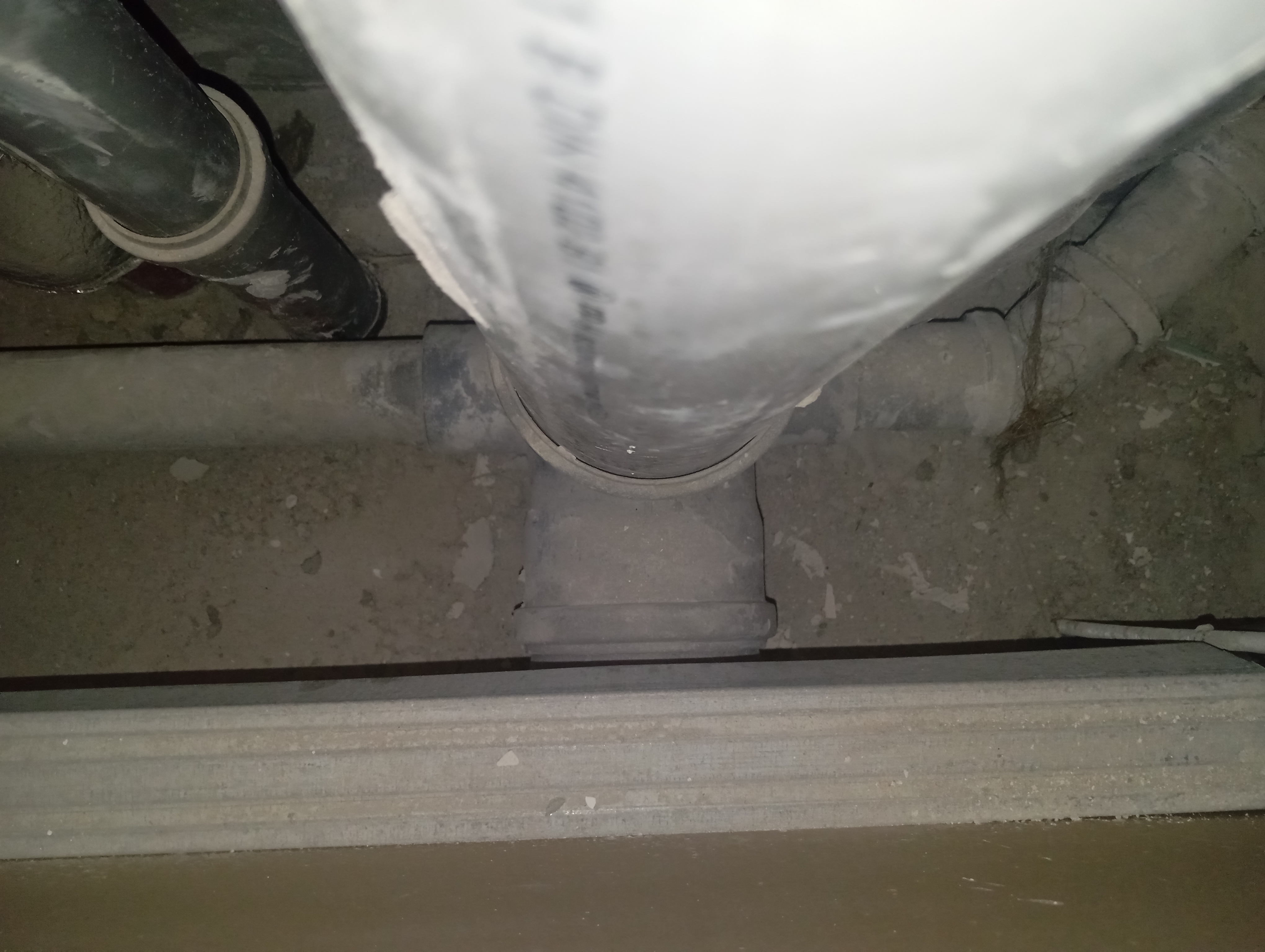

pool, левая труба идет на ванную и вмазана в стену, это полбеды, а вот правая собрана на отводах, и за правой стенкой на кухне закреплена. Проблема в том, что кухня уже стоит, добраться не очень получитсяIMG_20250612_131927

lizard787, это случаем не ПВХ крестовина? С вкленными отводами? Кто это у вас делает...? Производитель?

BV, да, выше обсуждение было, думали, что обрезаны фланцы)) но там кажись не вклеено, а уплотнение стоит, по крайней мере сантехник так говорил. Делает или делал БЗПИ( борисовский завод пластиковых изделий)

Если есть возможность, лучше избегать - а возможность есть.
Покупаете смазку для сборки пластиковой канализации (или пользуетесь жидким мылом, к примеру) и заглушку 110 мм. Снимаете унитаз. Извлекаете нынешний отвод 45 градусов, ставите заглушку. Выпиливаете овальное отверстие в перегородке или разбираете перегородку. Извлекаете из крестовины коротенькую трубу с заглушкой, вместо неё вставляете тот самый отвод 45 градусов, в него трубу с заглушкой. Примеряете унитаз с Вашим белым приборным патрубком 45 градусов. Если подходит - собираете. Если нет - приобретаете трубу нужной длины. При необходимости укорачиваете и формируете фаску.

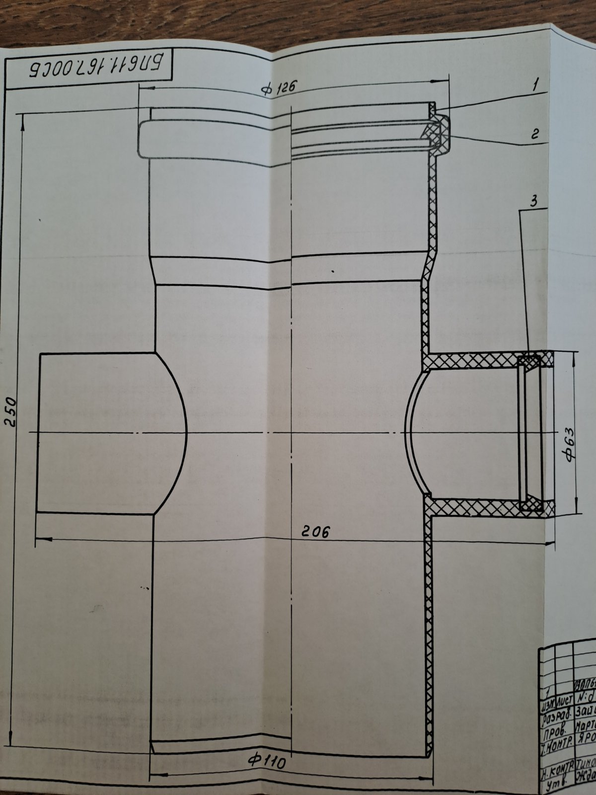

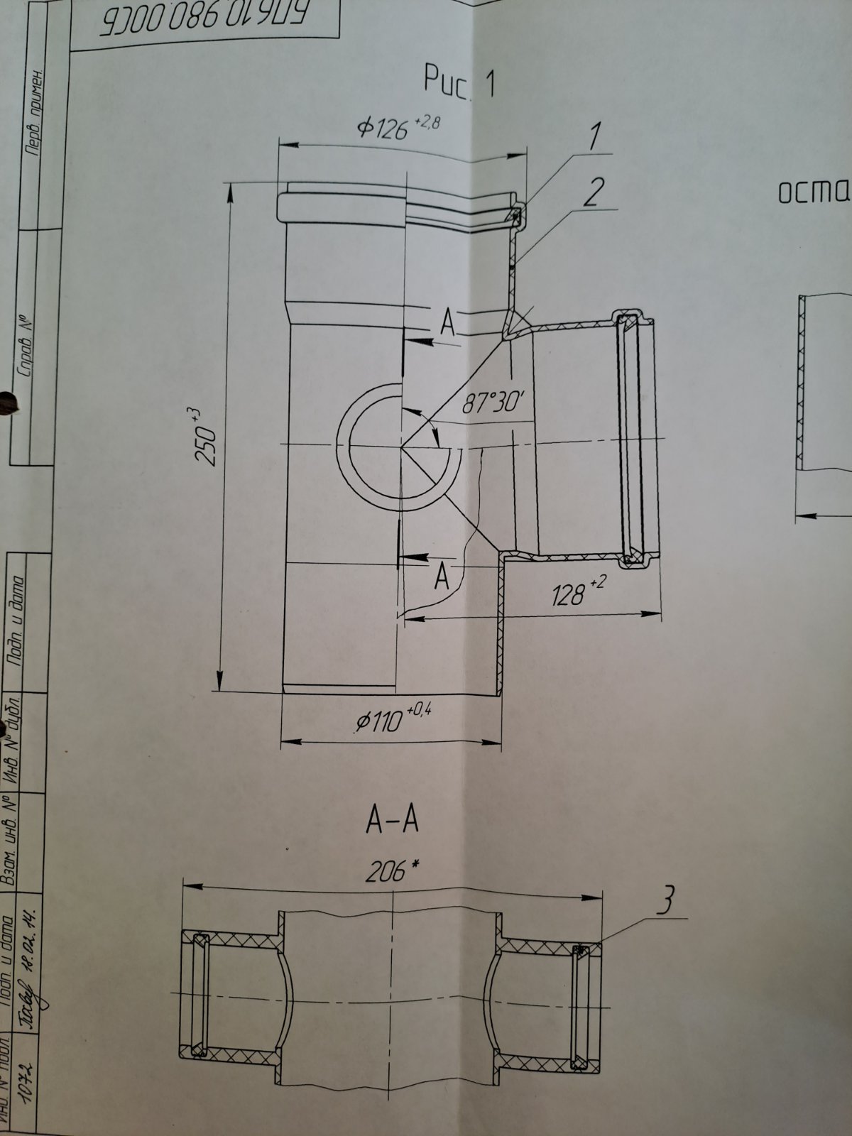

BV, дозвонился нашим по крестовине. Уже не выпускают, зачем вообще начинали - не понятно. Но поклянчил чертежIMG-639a69862dbb99bc791c3e788f0ec261-VIMG-b216879d2d3d77cee61def0efc3613fa-V
