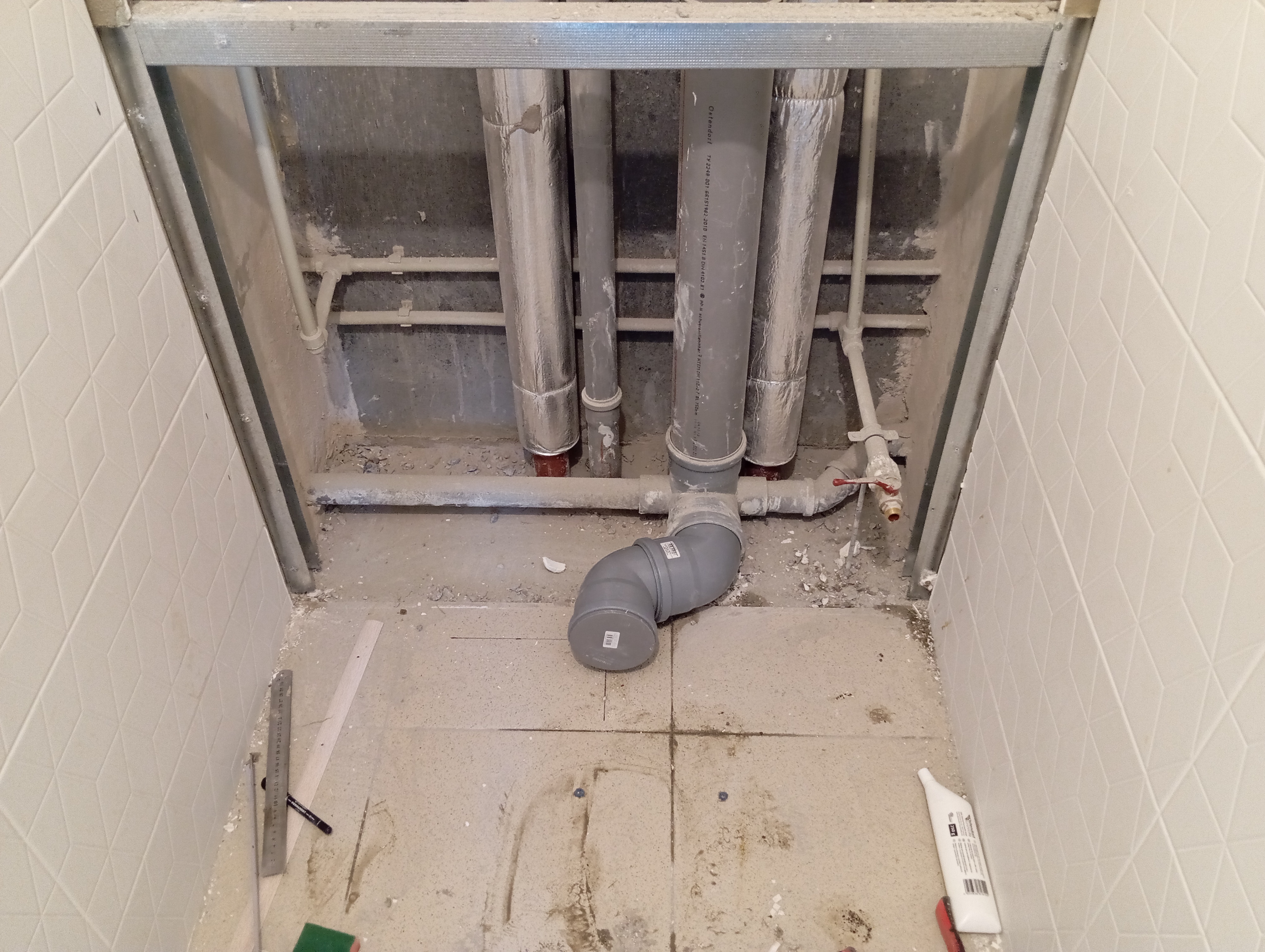

Взял 2 отвода по 67.5. Или такого тож стоит избегать?IMG_20250616_120241IMG_20250616_120306

lizard787 написал 16.06.2025 в 12:05
Годится. Перепад высот напишите ещё.

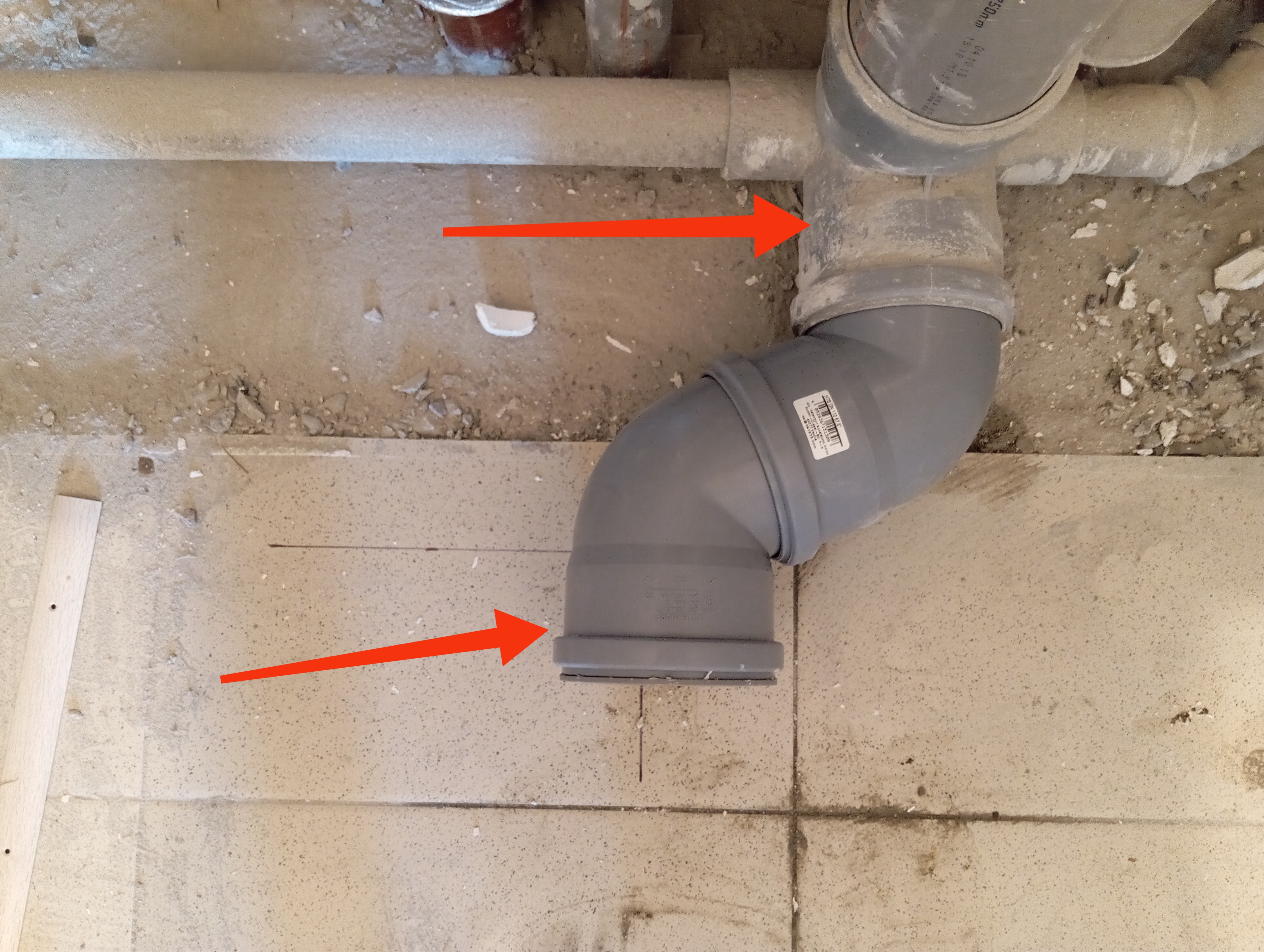

В этих местах замерять? Извиняюсь, если тупой вопрос)) IMG_20250616_122018

16.06.2025 в 12:38:23
lizard787 написал 16.06.2025 в 12:21
Ставите раструб на нужную высоту (подсоединения к унитазу) и замеряете перепад высот по одинаковым элементам. Проще всего - по верхам раструбов - на выходе (где унитаз) и приёмного раструба крестовины.
Нормально, если поднять на уровень выпуска возможно между углами вставить кусок трубы с раструбом. Минум даст 6см.

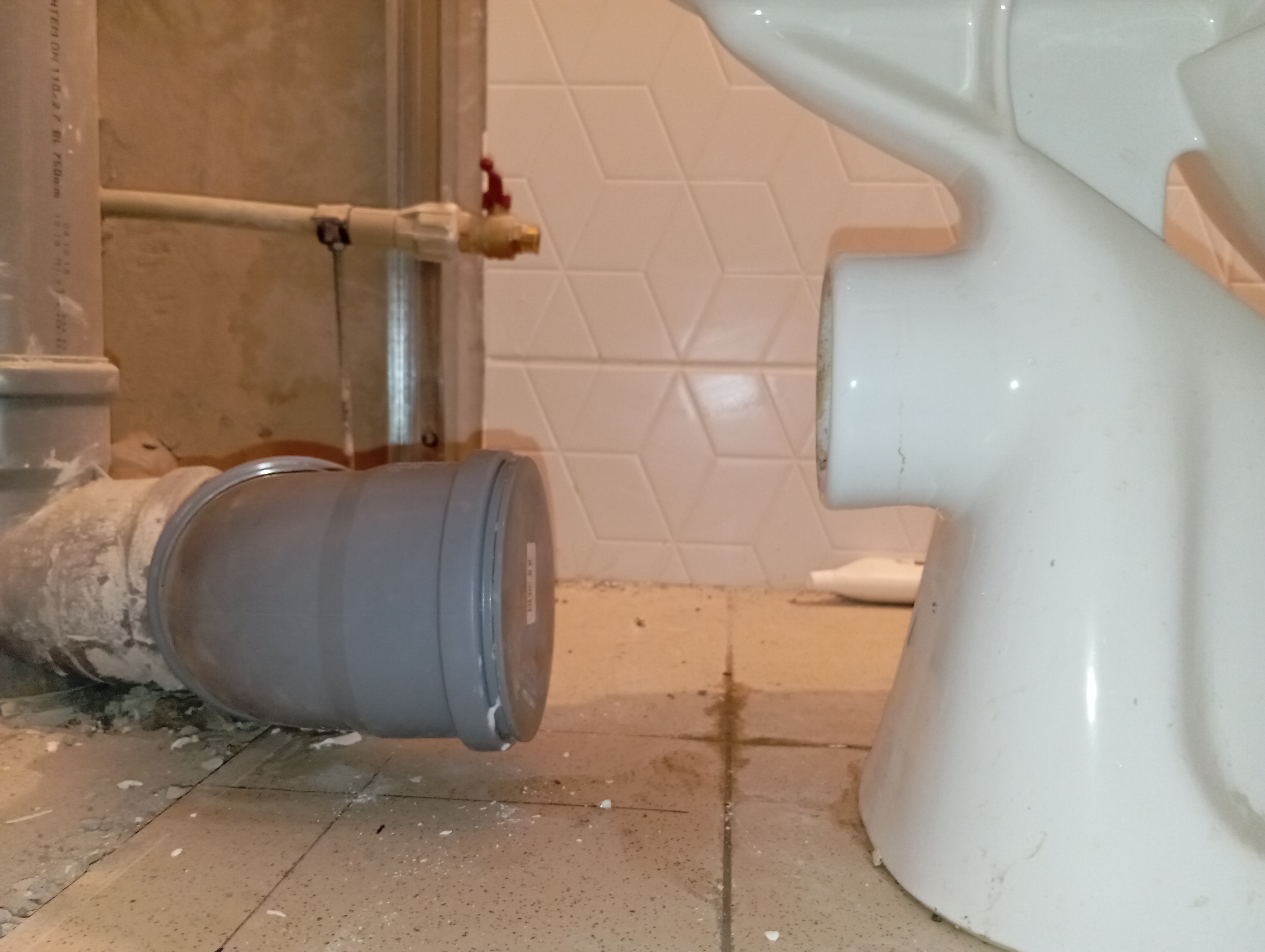

Выпуск горшка на какой высоте (стандарт 185мм) и под каким углом? В идеале унитаз с универсальным выпуском - с укороченным горизонтальным отводом.

16.06.2025 в 12:46:10
pool написал 16.06.2025 в 12:38
Ну вот я где указано стрелками так и замерял, по лазерному уровню получилось около 15мм IMG_20250616_121558а с каким подключением тогда лучше унитаз брать в таком варианте? Его все равно менять.

16.06.2025 в 12:48:01
BV написал 16.06.2025 в 12:45
Тот, что на фото 185мм
