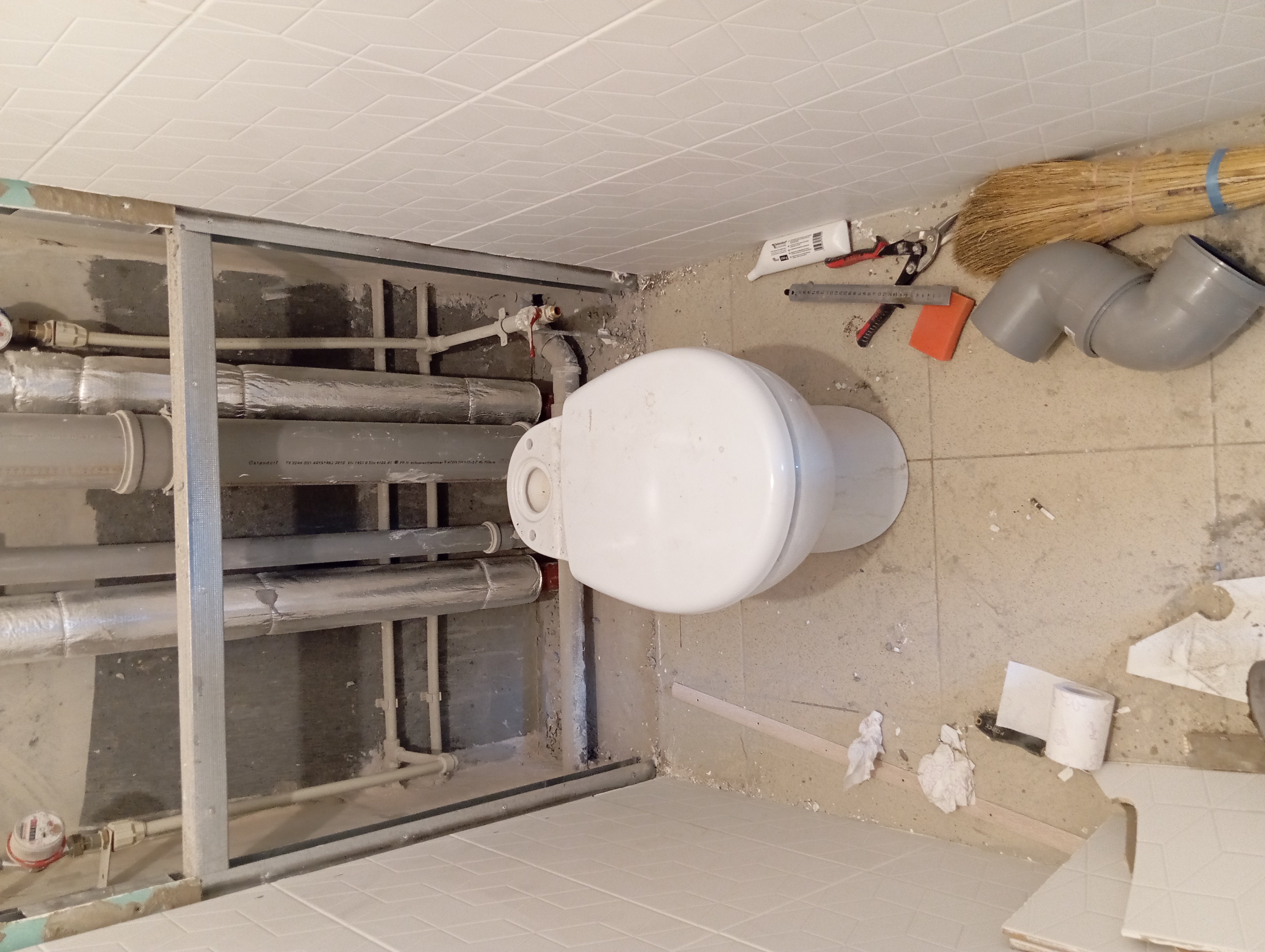

Ну вот я где указано стрелками так и замерял, по лазерному уровню получилось около 15мм а с каким .....
Унитаз в финальном варианте будет сдвинут назад?

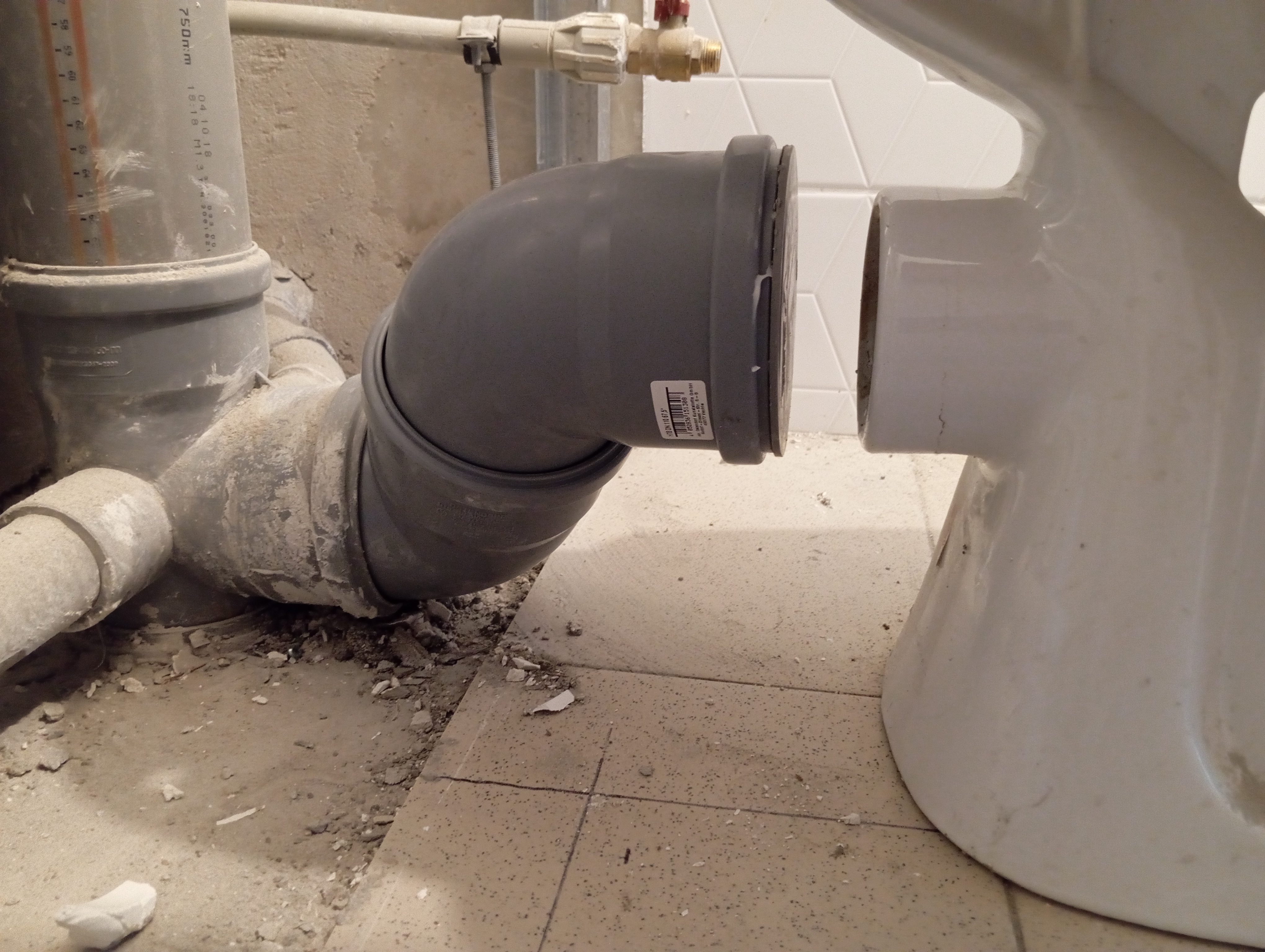

Только выходной должен быть поднят на уровень соединения с унитазом. На последнем фото видно, что перепад будет порядка 100 мм. Ответ уже не актуален - всё видно на фото, всё нормально.

Разворачивайте угол в крестовине вверх сколько нужно. Второй угол по оси на высоте выпуска. Смотрите какой длины будет нужна вставка между двумя углами.

поднять на уровень выпуска
IMG_20250616_125147тогда горшок в право смещается

lizard787 написал 16.06.2025 в 12:54
IMG_20250616_125322 IMG_20250616_125147

lizard787 написал 16.06.2025 в 12:21
В этих местах замерять?
У Вас есть коротенькая труба - воткните её между этими двумя отводами. Установите унитаз посередине - вернее в желаемое место. Поверните эту сборку по часовой стрелке вверх и посмотрите, сколько по длине не хватает от центра заглушки до центра выпуска унитаза. Прибавляете это число плюс 10-15% к длине нынешней трубы и покупаете трубу длиннее и прямой приборный патрубок 110 мм (фановую трубу), чтобы его было можно вставить в раструб отвода. Патрубок не с резиновыми лепестками на конце, а с гладкой трубой 110 мм. Патрубок и трубу укорачиваете до нужного размера по месту.

16.06.2025 в 13:09:31
ВТБ!, а, терь понял. Вот сюда, между двух отводов ставлю трубу такой длины, чтобы сместить унитаз на нужное расстояние, при этом повернув всю эту конструкцию по часовой, чтобы стало на одной оси с выпуском унитаза. Правильно понял? IMG_20250616_130830

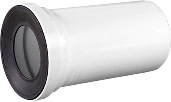

16.06.2025 в 13:25:04
ВТБ!, фановую трубы вы такую имели в виду?110c490_orio__982197_e6252c54d2e4e30b3050475d5a8495f5

16.06.2025 в 13:39:04
lizard787, всё верно.
Для кого несколько раз написано про вставку из трубы между углами? ;)
