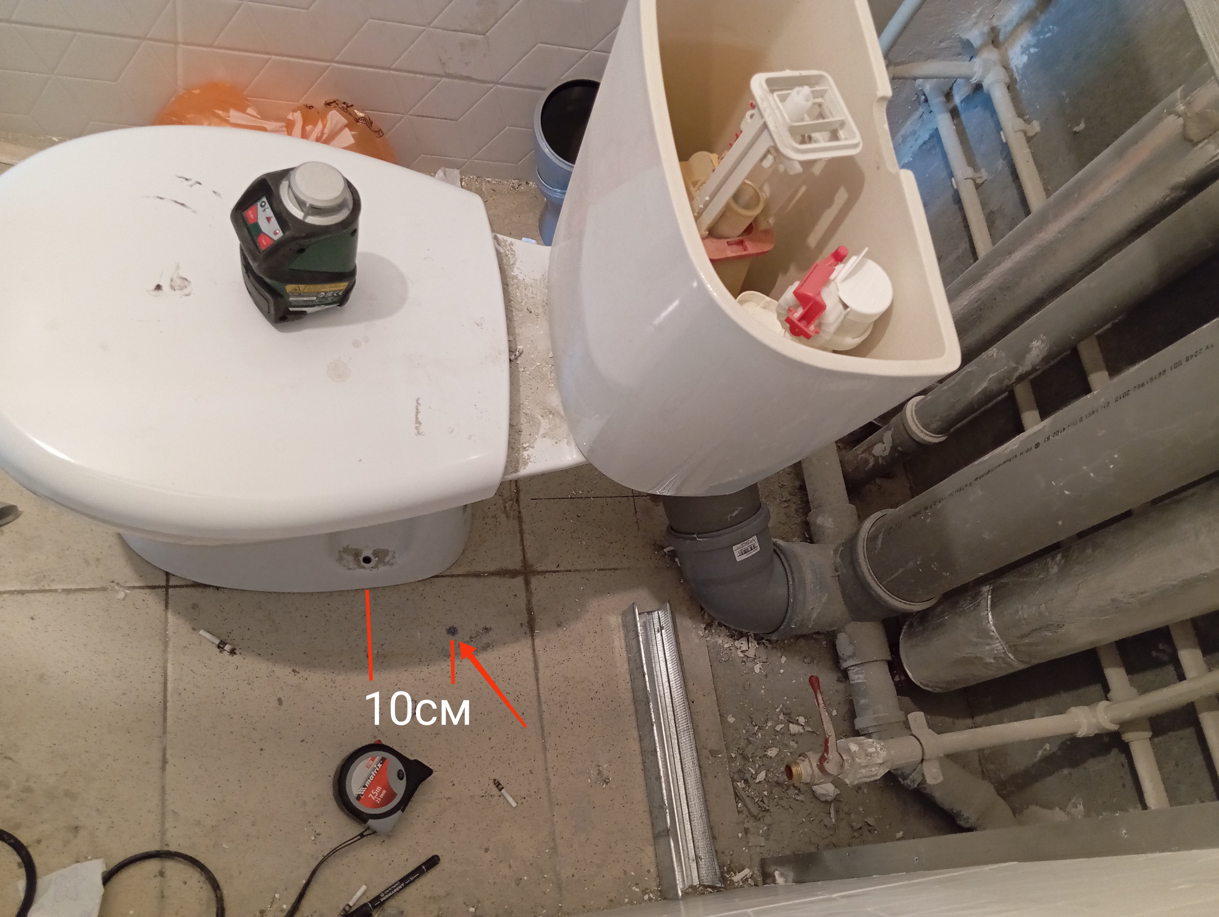

Для кого несколько раз написано про вставку из трубы между углами? ;)
Не, не, я все понял уже. Стрелочкой даж указал))

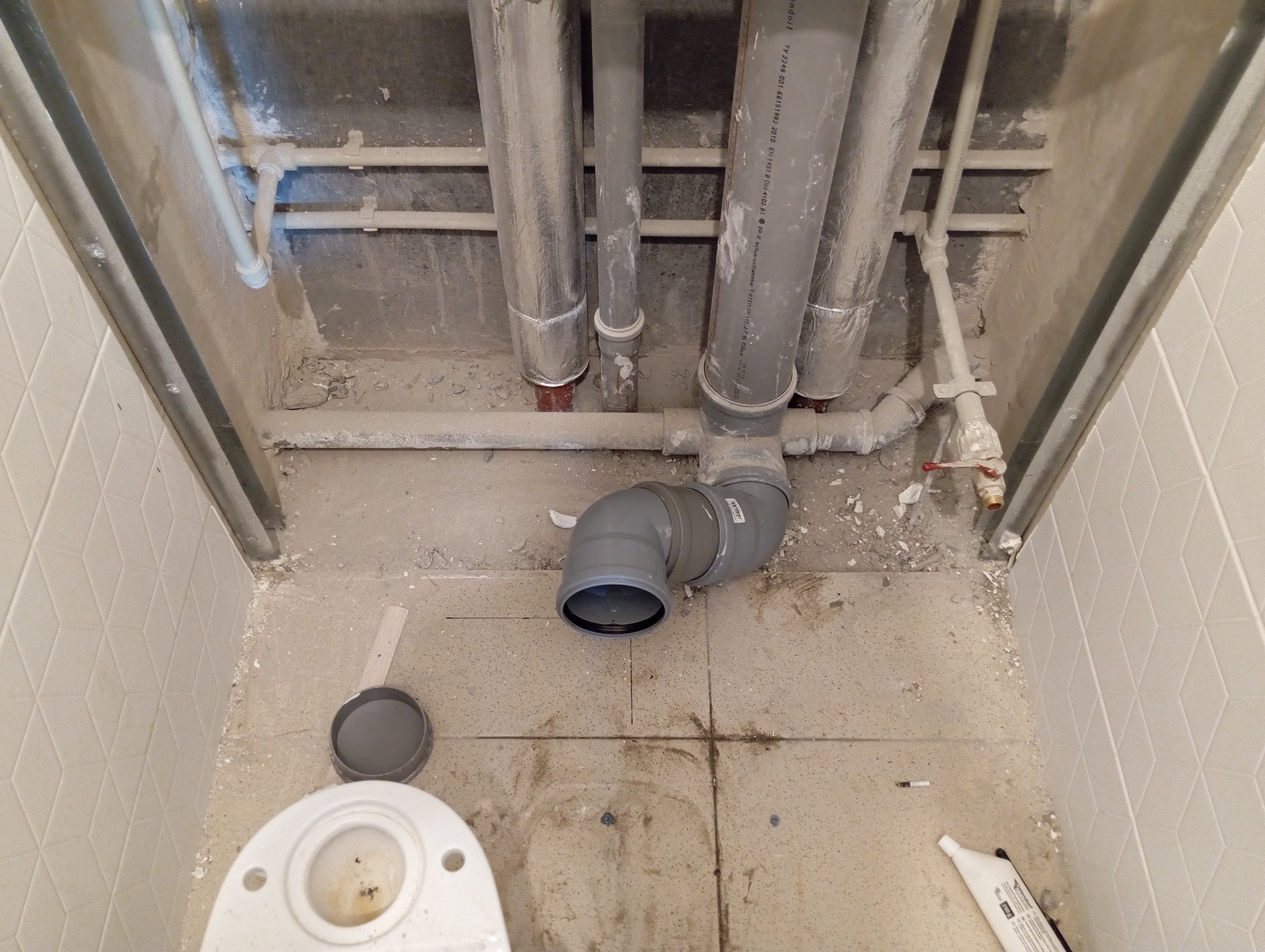

ВТБ!, а, терь понял. Вот сюда, между двух отводов ставлю трубу такой длины, чтобы сместить унитаз на .....
На фото условно дорисуйте где будет выход унитаза в финальном положении когда бачек упрется в заднюю стенку?

Если с универсальным выпуском, то должен подойти вариант с фановой трубой 45 градусов, отводом 45 и вставкой между ними. Впрочем, нынешний вариант тоже должен подойти к любому унитазу с горизонтальным выпуском.

Вот такая штукень вышла, унитаз, конечно, не совсем по центру, на 15мм левее, но короче трубу не впихнуть, отрезал и так по самое горлоIMG_20250616_160355

Eще хотел уточнить. Нужно ли как-то крепить отводы к полу или еще к чему и нужен ли ревизионный лючок возлен их?

lizard787, ни лючка, ни крепления не требуется.

pool, алилуйа, реально хрен закрепишь. Получается можно отверстие в плитки делать по диаметру отвода или с зазором, чтоб на всякий докрутить малость, если потребуется?
