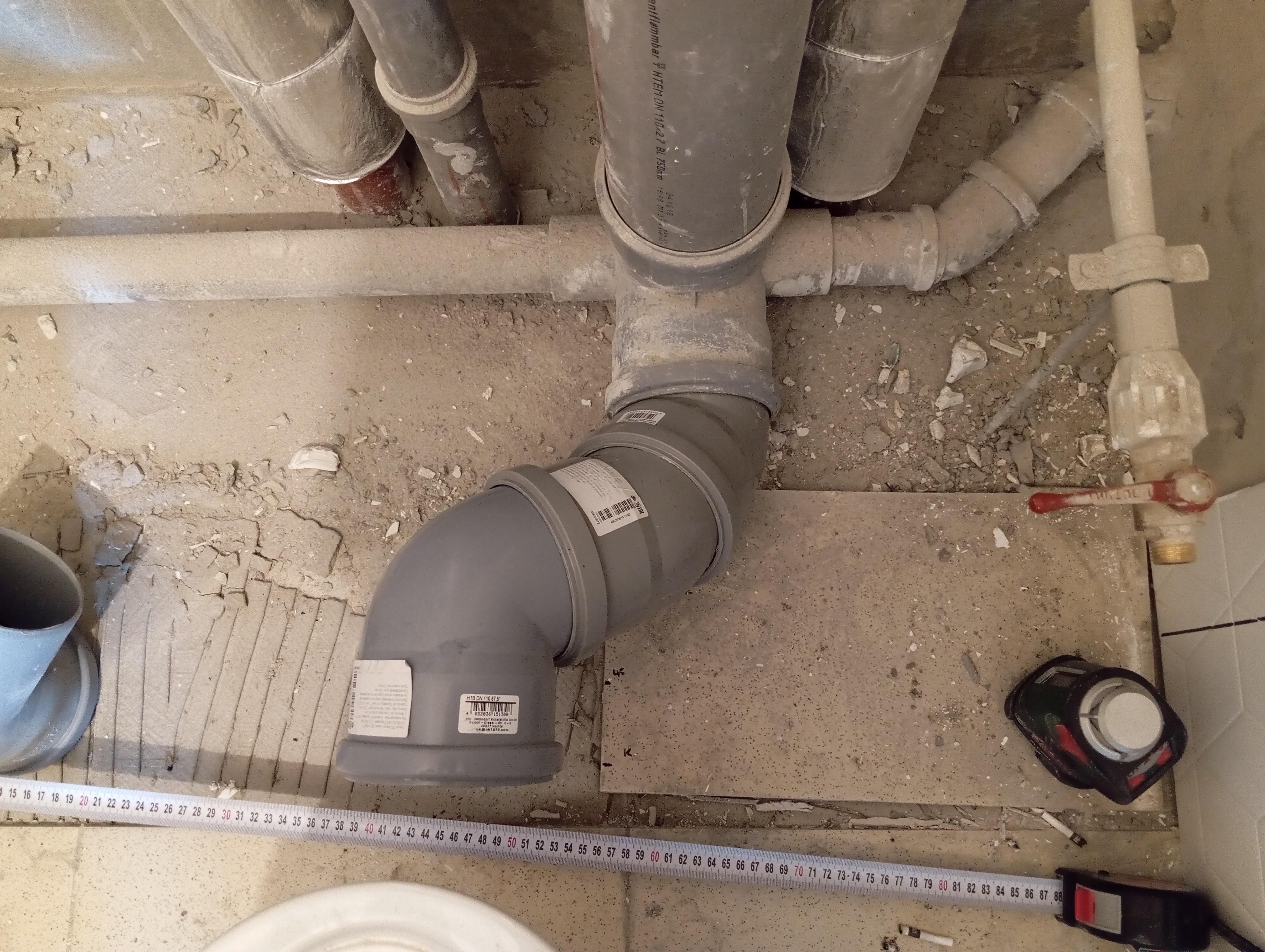

Подскажите еще, пожалуйста, на какое максимальное расстояние от стены может выступать труба. Сейчас на вскидку около 100мм

lizard787,  А 50 каналья что там делает типа стояк?

У тебя использована последовательность 67-0-67. Если 0 заменить на 30 и 67 на 45 - или еще как-то .....
Вы оказались абсолютно правы. Вообще не понимаю зачем было спорить с очевидным и простым решением.

lizard787 написал 17.06.2025 в 13:47
Отводы от крестовины 67, 30, 45
Если нет препятствий, поменяйте отводы на 67 и 45 градусов местами.

MADONNA написал 17.06.2025 в 14:21
Честно сказать, в душЕ не знаю. Стояк, но у меня к нему ничего не подключено. Возможно дренаж для кондеев, но это мои догадки

ВТБ! написал 17.06.2025 в 14:23
Щас прикину, возможно стенку нужно будет еще чуток сместить тогда

ВТБ!, для лучшего смыва поидее предложенный вами вариант получше, на придется подвинуть стенку. Если не сильно критично, то оставил бы наверное предыдущий вариантIMG_20250617_150539кстати, заметил, что по цветам отводы отличаются. Оба остендорф. Серый 67 град. немец, зеленоватый рф. И серый плотнее садится в крестовину

lizard787 написал 17.06.2025 в 15:08
Не критично.
Да.

lizard787 написал 17.06.2025 в 14:09
ВТБ!, левая сторона 12мм, правая 34мм
Уклоны 50ки должны быть не менее 20мм/метр. Больше тоже не хорошо. 20, ну макс 25 оптимально
