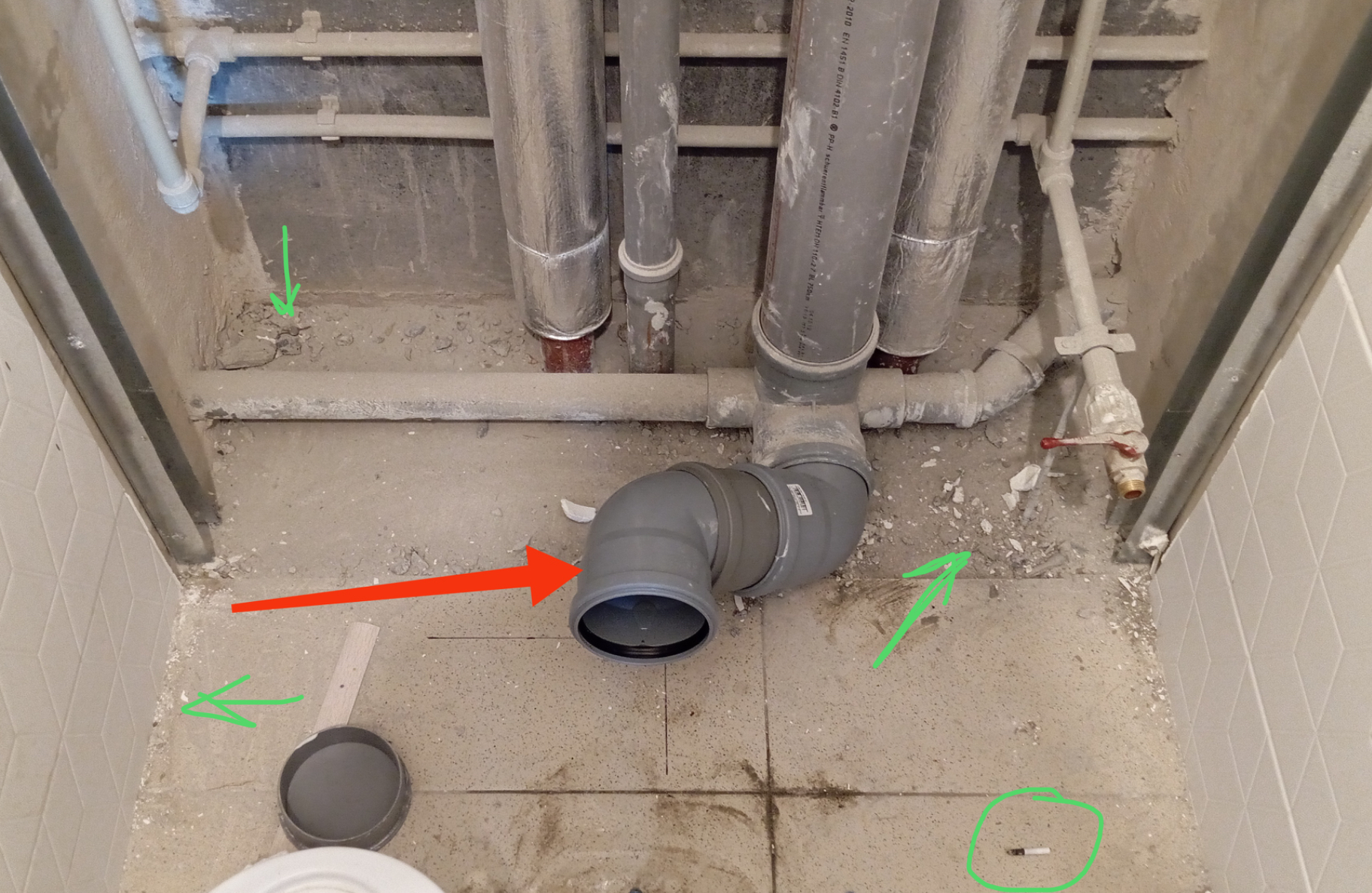

То, что в оконцовке, на подсоединении к унитазу получается не фановая, вот я бы тоже заморочился на месте ТС.
  1. До унитаза еще будет кусок трубы
  2. Можно использовать обычную трубу, срезать бортик с манжетой и использовать манжету для выпуска унитаза на раструб.

lizard787 написал 16.06.2025 в 21:50
Граждане, выражаю огромнейшую благодарность за помощь всем откликнувшимся. Показали, рассказали, .....
Ну, Вы поняли совет домохозяйки? Вам следует немедленно переложить плитку на полу в сортире, чтобы не пострадало её чувство прекрасного.
Какое расстояние от оси унитаза до ближайшей стены? Больше 46 см? Прекрасно! Меньше? Тогда есть смысл продолжить борьбу за центровку.

Не фантазируй )) Замена плитки на полу возможно пока не запланирована. И разговор не про плитку а про толчок.
IMG_2492Что касается прекрасного - когда я вижу такое состояние рабочего места - то у себя настройке провожу воспитательную беседу. Но тут, напомню, вопрос был про центровку трубы. Вместо того что бы признать очевидное - ты зачем-то пытаешься насрать мне на голову.

MADONNA написал 17.06.2025 в 13:07

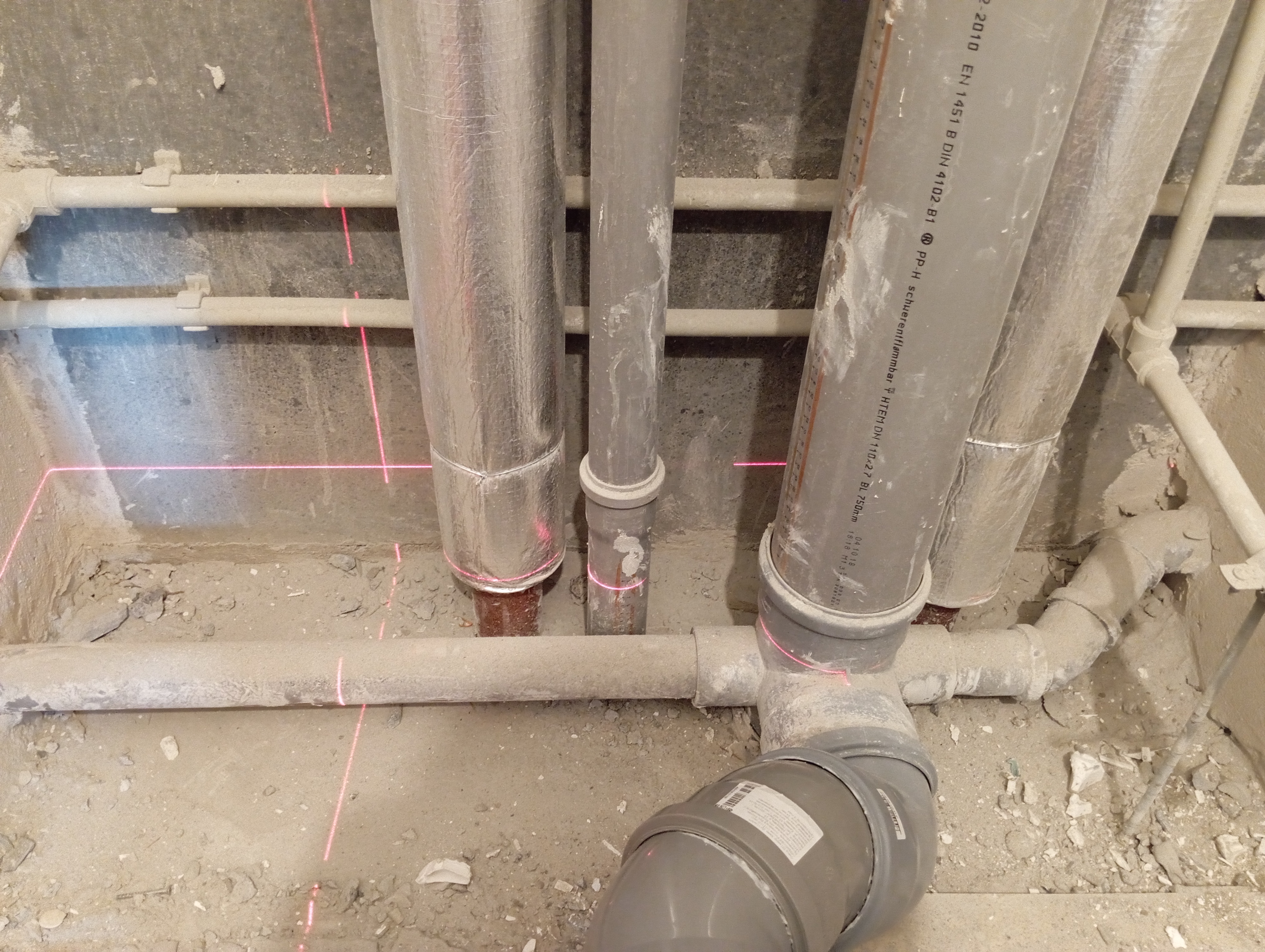

Это еще убрано))) плитка отз застройщика под замену и да, она страх божий, с раскладкой ребята ваще не парились. Ну а то, что вы стрелочками указали это я еще выгреб после застройщиков. Сваял все как надо, теперь ровненько по центру. Отводы от крестовины 67, 30, 45IMG_20250617_134631на стенах не лучше, дак еще и зажали. Дом 20 года. От так у нас строят IMG_20250617_135412

lizard787, самое время проверить уклоны трасс 50 мм.

ВТБ!, IMG_20250617_140620левая сторона 12мм, правая 34мм
