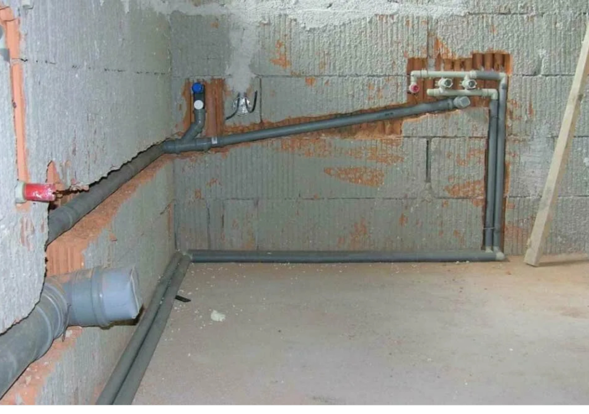

Это для прямых участков. А для таких завихрений, как справа, какие-нибудь рекомендации есть?

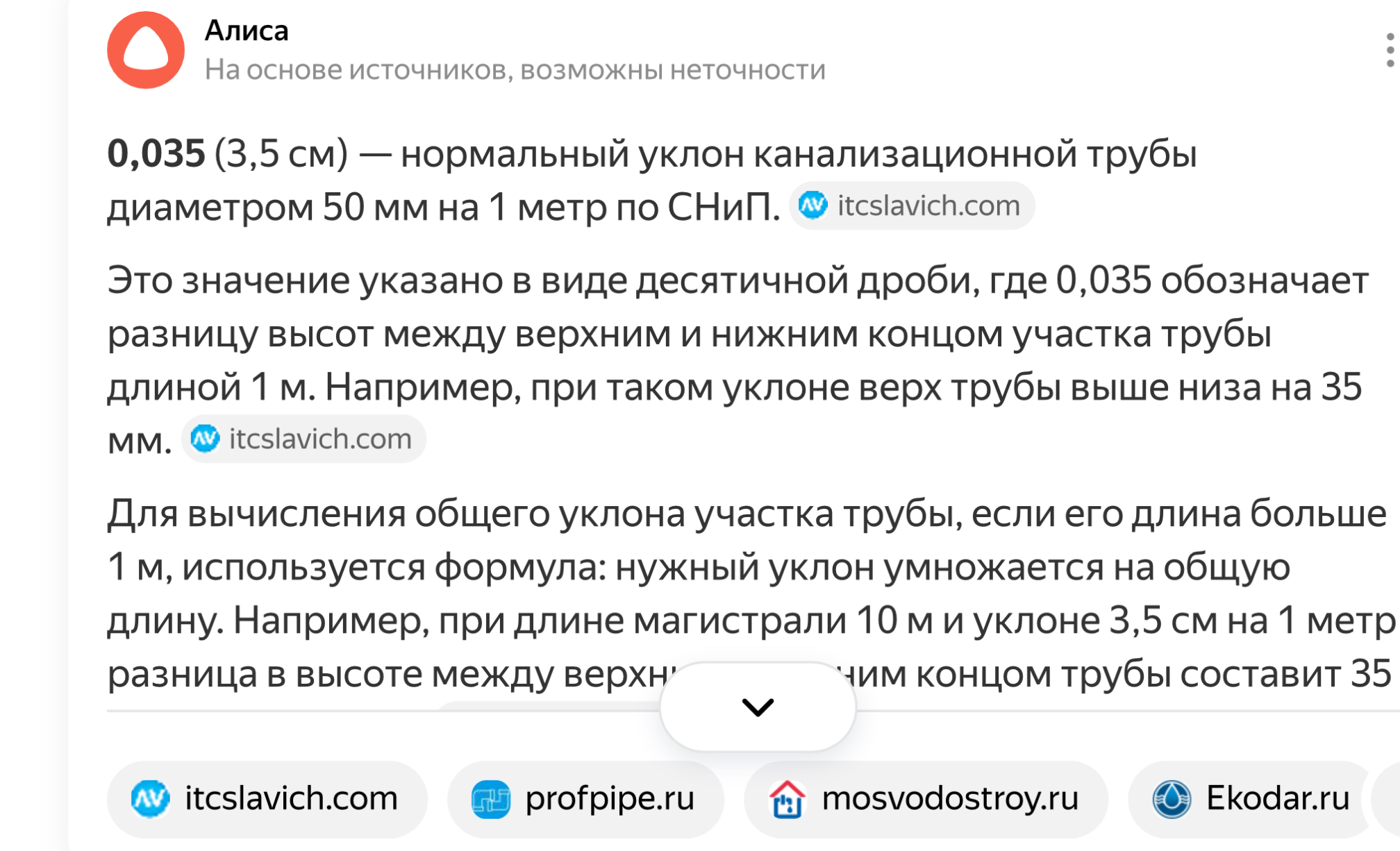

Очередная нелепость и непонятно зачем вводить людей в заблуждение? Форум читают порой доверчивые люди, и могут эту глупость воплотить у себя дома. есть интернет - он гласит: IMG_2494Но в то же время он дает и такую инфу: IMG_2496IMG_2495То есть 0.25 является наименьшим допустимым уклоном, рекомендованный минимальный - 0,3-0,35 Ни о каких 0,2 и речи не идет, нигде. Про якобы вред от больших уклонов - источник этого бреда нам всем хорошо известен. Никаких нормативов при этом не существует. Очевидно, если бы такая проблема была - настоящие профессионалы (а не шабашники) о ней бы указали в номативах.

Уклоны нормированы только для прямых участков, и нормированы минимальные уклоны. Локально - хоть вертикально ставь. Пример - слив от раковины в стене вертикально вниз или с хорошим уклоном до первого присоединения к лежаку. На самом деле максимальный уклон не регламентирован впринципе, по крайней мере я за 40 лет об этом ничего не слышала и сейчас в инете ничего найти не удалось. Комиксы от Техник-сана не в счет.
Первое что попалось в сети IMG_2498IMG_2500

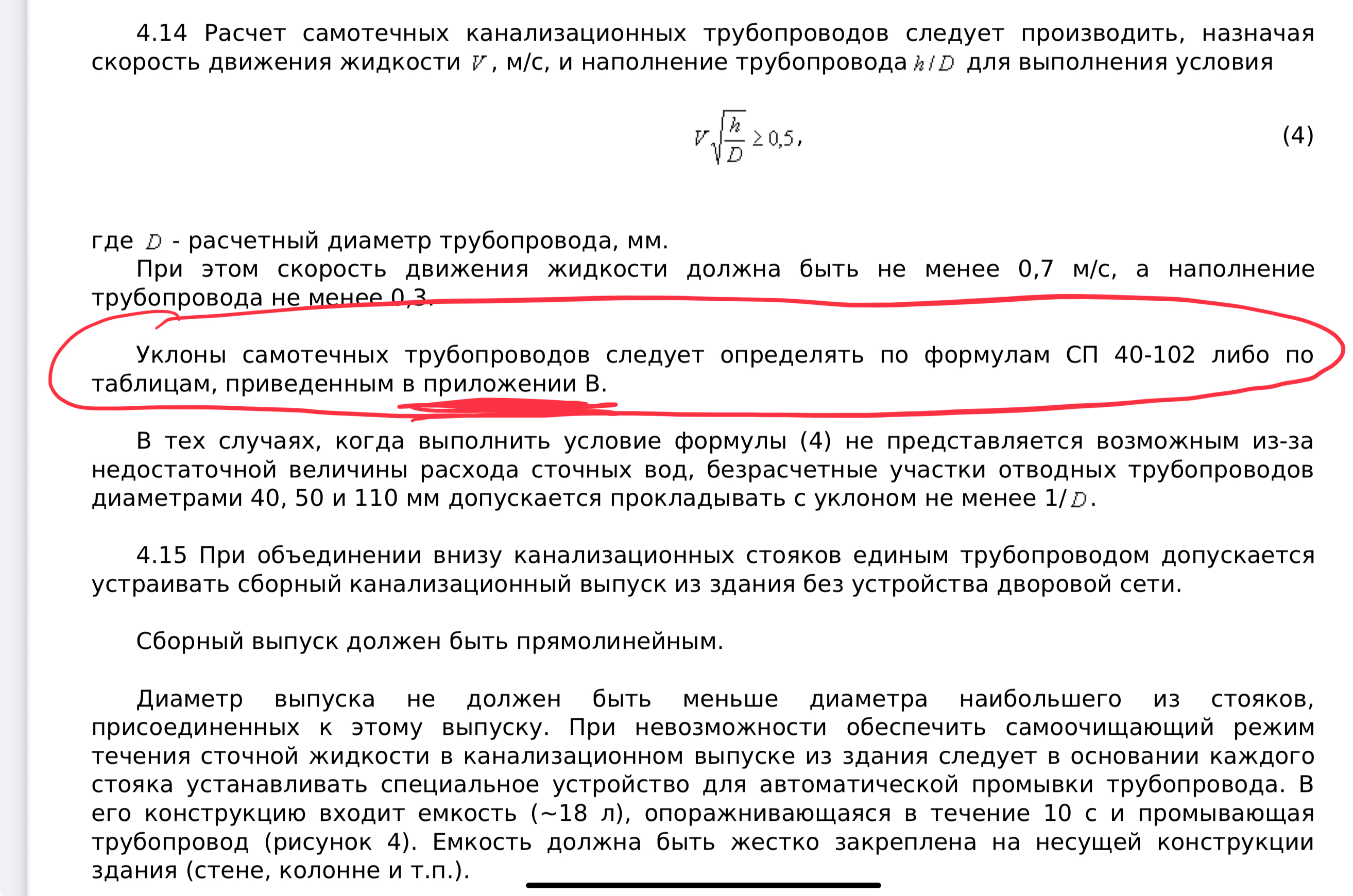

В гугле забанили? СП 40-107-2003 Да, указан минимальный уклон - тупые составители не рассчитывали на твой энтузиазм.

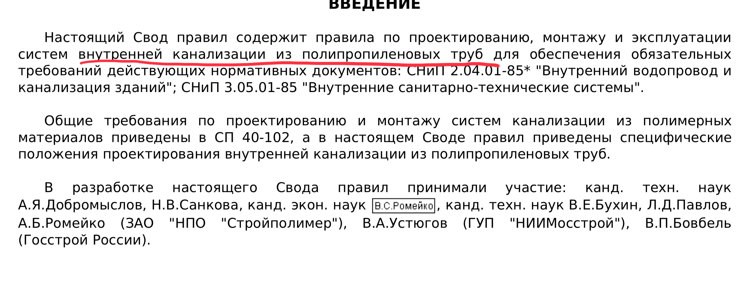

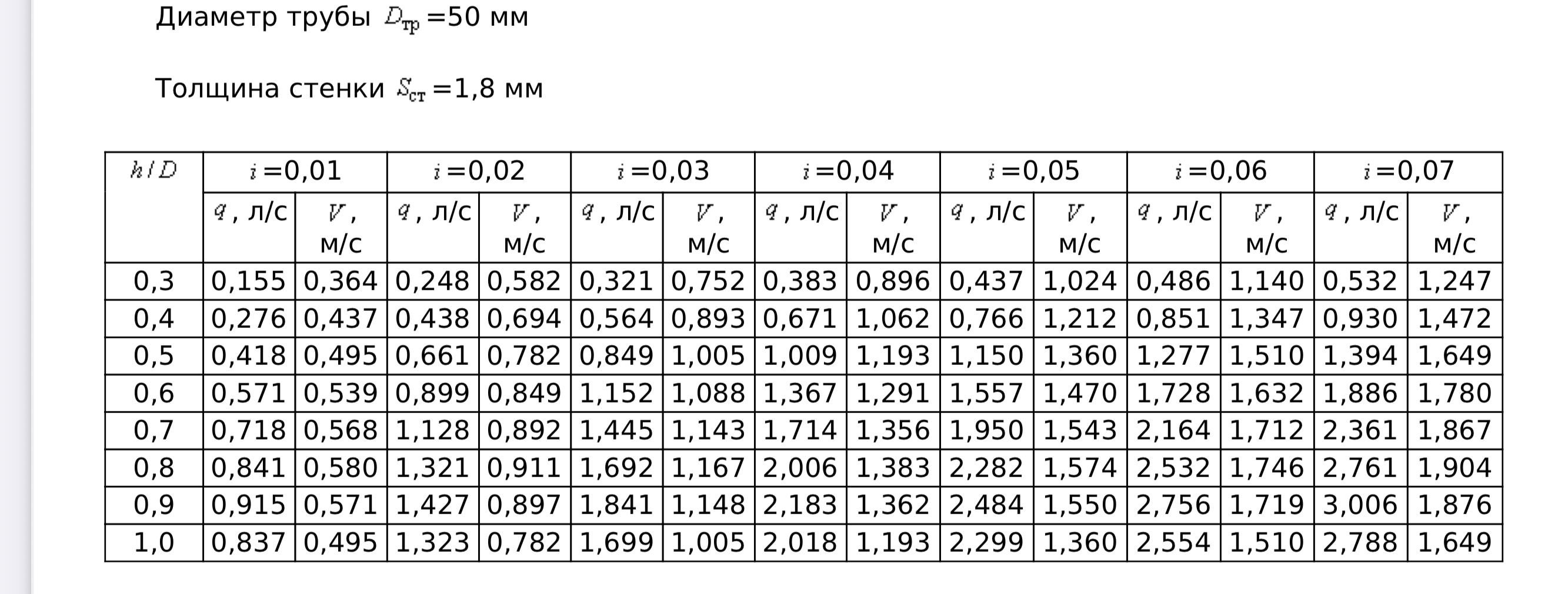

Меня в гугле не забанили - а тебя похоже частично. Ты говорил про максимальные уклоны - но найти их так и не смог. ты привел СП - хорошо, давай попробуем разобраться от чего зависит уклон. Минимальный - и максимальный (если он ограничен) В каком параграфе об этом? Только не надо отсылать к многостраничному документу - конкретно пункт который регламентирует.
IMG_2502Вот СП на который ты ссылаешься IMG_2501Вот приложение В
Объясни мне пожалуйста (или обведи лучше фрагмент) - что в этом документе подтверждает твое (а точнее БВ) утверждение о минимально-максимальных значениях уклонов?

Для тех кто на бронетранспортерах: IMG_2504
