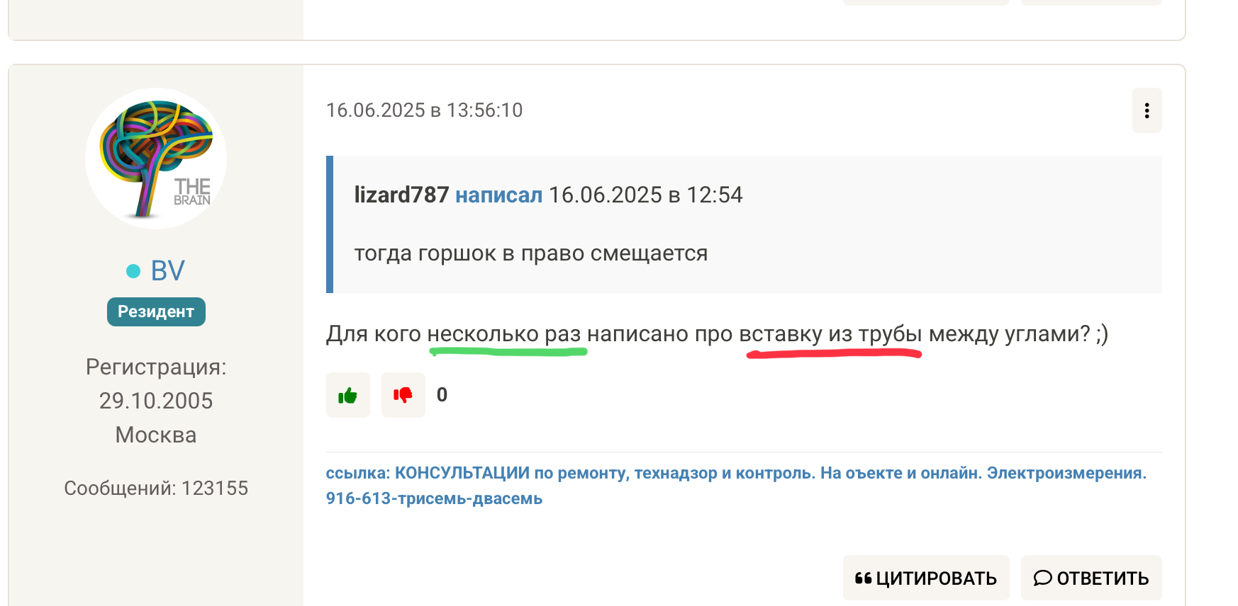

18.06.2025 в 00:09:40
BV написал 17.06.2025 в 23:53
Интернет он такой... разный...)
IMG_2505
