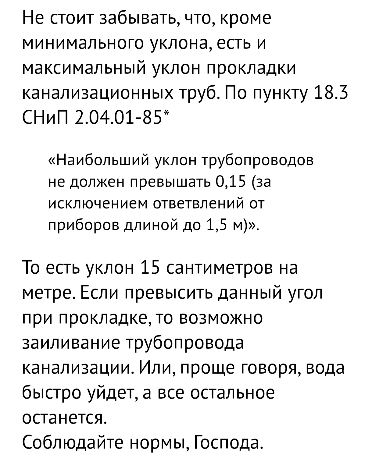

18.06.2025 в 14:16:03
MADONNA написал 17.06.2025 в 23:34
ты привел СП - хорошо, давай попробуем разобраться от чего зависит уклон. Минимальный - и максимальный (если он ограничен) В каком параграфе об этом?
10000527121000052706

18.06.2025 в 14:27:50
Technik-san,  Мы тут вроде серьезные люди собрались, если что. И говорим о Законах. Или хотя бы нормативных документах. А не о творчестве кандидата наук, даже докторскую не защитил, слабак. Если говорить про нормы кандидата - то и они 15см на метр. А вовсе не 2,5, о которых нам пытался напустить туману наш коллега. Который даже не кандидат ))) Итак - 150 и 25 - нетрудно заметить, отличаются в ШЕСТЬ раз. Я понимаю например на рынке могут обвесить на 100-200 грамм, и это уже скандал (10-15%) А тут нас БВ пытается обмануть на 600% - и выстроилась очередь подпевал ))) СНиП 1985 года отменен давно. И Земля круглая и крутится вокруг Солнца. Пора бы уже прекратить смешные попытки придумать то, чего нет и притягивать за уши несуществующие нормы.
Далее: IMG_2509Это твои комиксы про сантехнику. 1/2 дюйма это примерно 12мм, 1 фут - это примерно 300мм Соотношение сторон треугольника примерно 1/25 Переводя на русский нормальный язык - это 4 сантиметра на метр Снип от 1985 года ограничивает 15см. Я понимаю, ты человек одаренный и творческий и можешь немного ошибиться. Но ошибаться в 4 раза !! - это непростительно. Хотя наш коллега ошибается в шесть, так что и тут ты проиграл. Это как на конкурсе неудачников занять второе место. Потому что первое - это победа! - а истинный неудачник - это второе.
