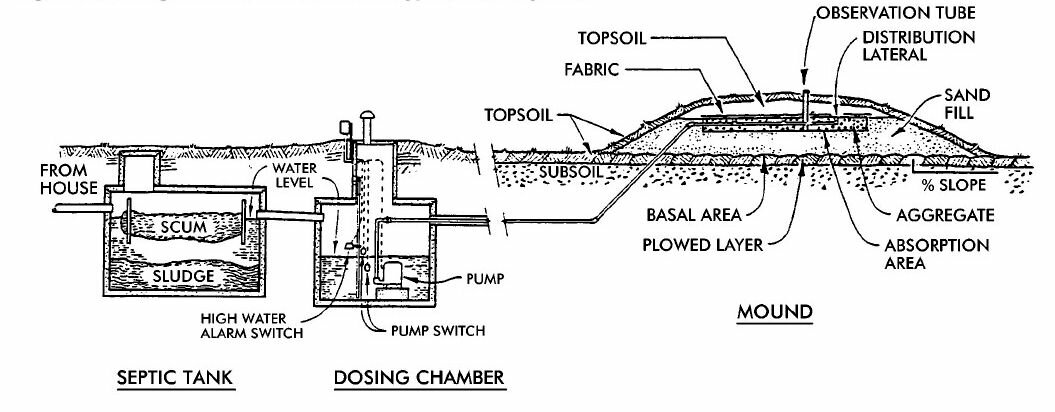

Mazayac написал: bc----, смысл в получении работающей системы. Низ дренажного поля в 1 метре от УГВ - и всё работает. Даже если Вы не понимаете, как :)
Mazayac, по схеме.... Важны фильтрационные свойства грунта под холмом (которые со временем ухудшатся) - иначе вокруг холма можно получить болото. А если УГВ (допустим весной) на отметке
bc---- написал: в 5 см под ногами.
то наверное болото вокруг будет (возможно временное - весной). Ну и судя по опыту знакомого Мадонны - возможно потребуется поле немалой площади.
Ну и по опыту соседей - жир с кухни - самое большое зло => жироловка будет крайне полезна

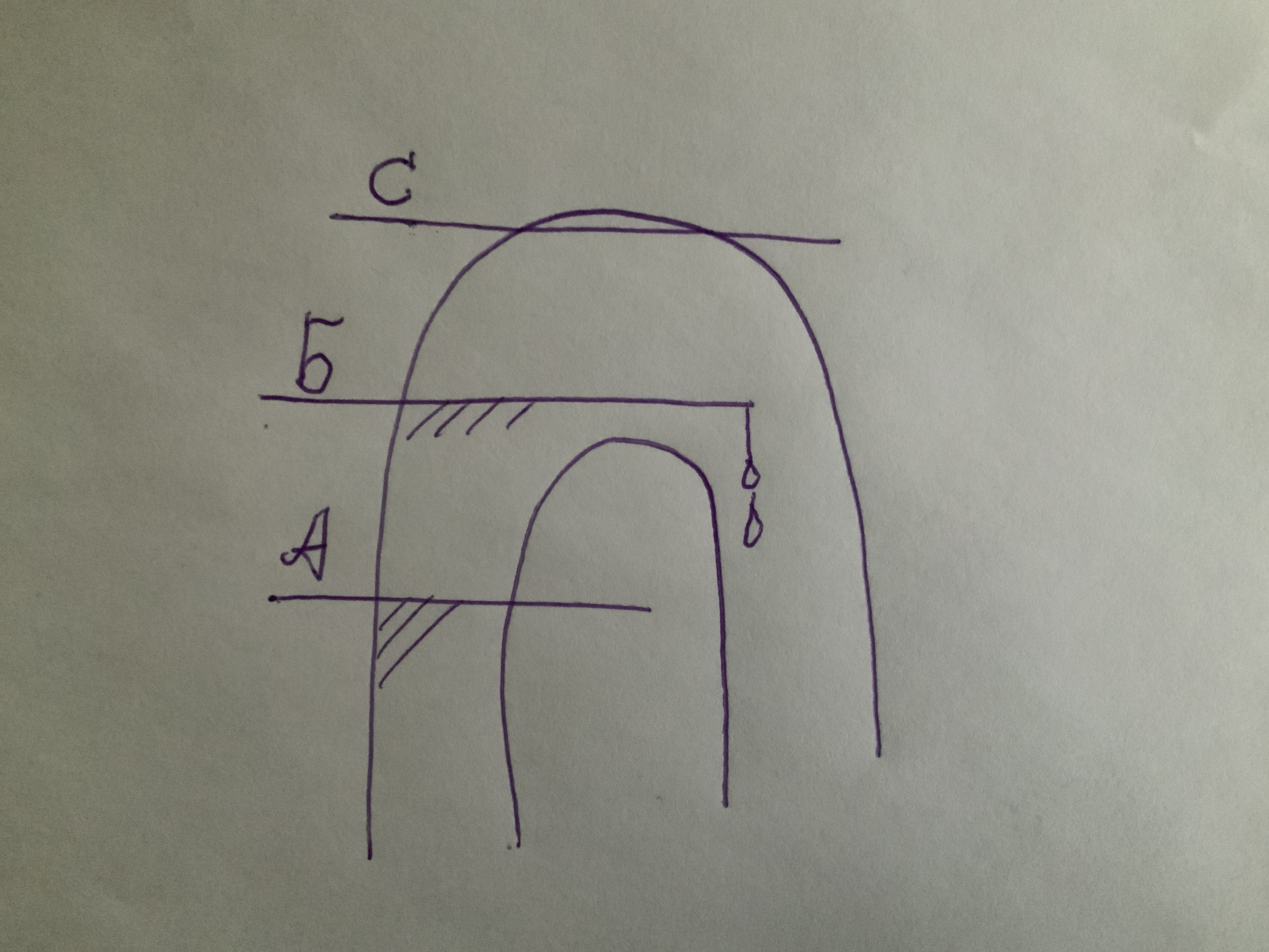

BV,
вовсе нет.... вы не совсем поняли как оно работает... Уровень постепенно поднимается, как доходит до верхнего колена-перегиба, вода начинает течь
И что заставит уровень воды подняться до отметки С, что бы обеспечить заполнение трубы? Почему она не потечет несколько раньше, достигнув отметки Б ?

MADONNA написал: BV,
MADONNA,
  1. Выбор диаметра с соответствии со скоростью притока - если сходить по малому - и не смыть - будет по вашему, но люди обычно смывают :) Да и беды никакой не будет - если смеситель будет течь какое-то время. Рано или поздно кто-то зайдет в WC
  2. На конце трубы небольшое заужение - так легче наполнить трубу (не всегда нужно)

BV,
но люди обычно смывают Радость
Не знаю, что там обычно смывают - но емкость унитазного бачка примерно 6 литров. (6000 см3) Учитывая площадь поверхности воды в ЛОС (примерно 2-3 м2) такой сброс приведет к подьему уровня максимум на (6.000/20.000=0,3см. Это ТРИ миллиметра.
Интересно посмотреть на Ваши расчеты.
