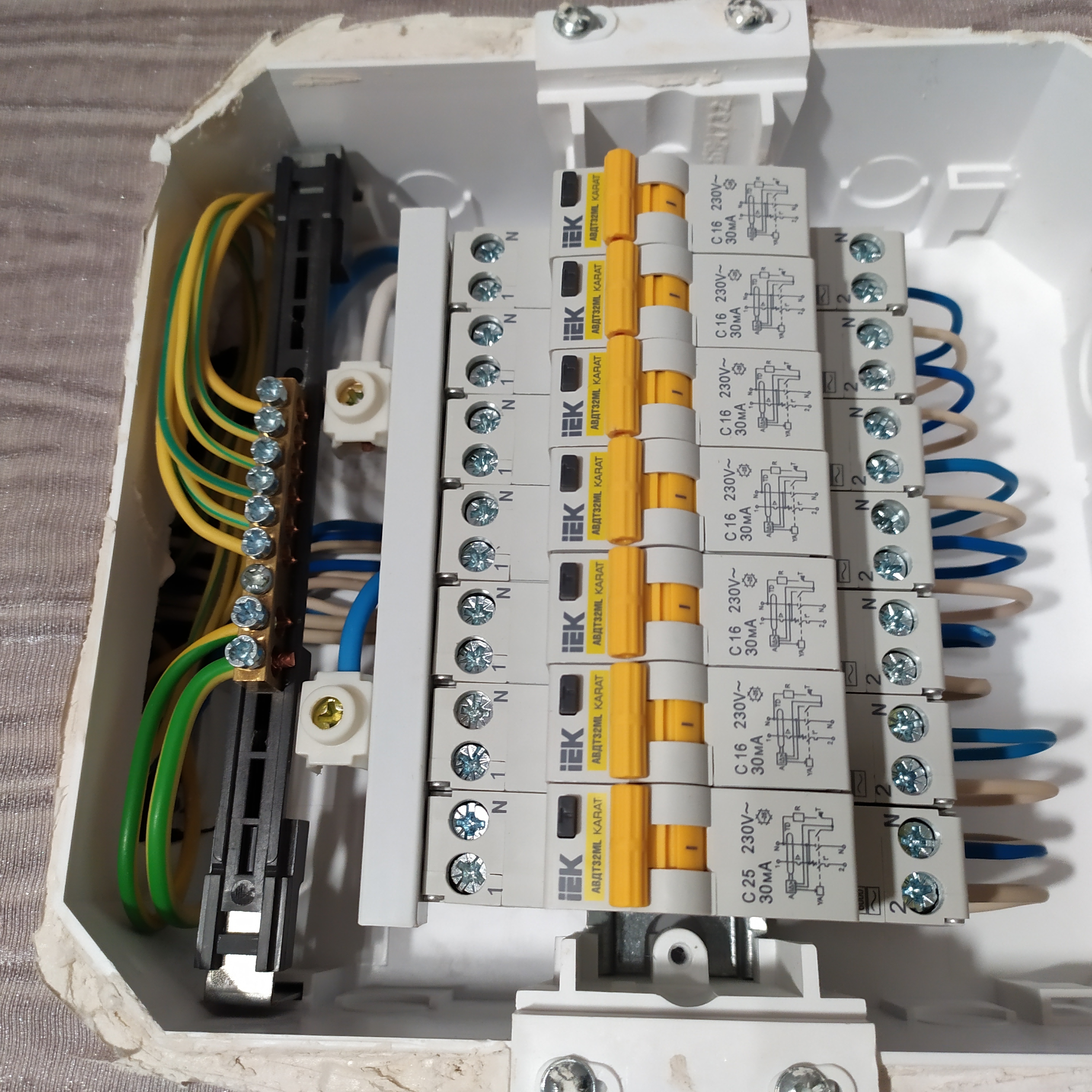

dv_sudya написал: к своему стыду узнал что бывают дифы на 1 модуль)
На один модуль не видела а на полтора (чуть шире одного модуля) в щитке видел.

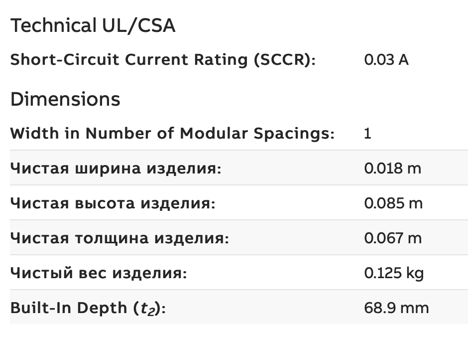

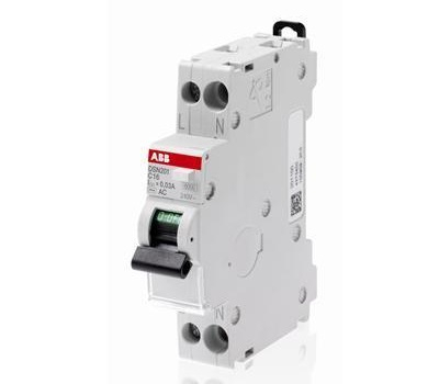

Ким, к стыду потому что уже голову сломал заменой 18 автоматов на 12 дифов (ширина ящика лимитирует), а оказалось что можно было по другому) хорошо что пока только думал а не купил))

Radio написал: признаться, ни разу не видел на полтора, а вот одномодульные только ленивый не делает.
Не по количеству а по ширине, т.е. один модуль имеет ширину, если не ошибаюсь, 18 мм, то полтора модуля 22 или 25мм. Точно не помню в какую сторону, но не ровно полтора.
По фото вроде как ИЭК шире чем 18 мм

28.10.2022 в 14:59:19
Ким написал: По фото вроде как ИЭК шире чем 18 мм
Не шире. Ровно один модуль.

28.10.2022 в 15:00:17
Ким, АВВ точно 1 модуль/18 мм

28.10.2022 в 15:11:14
dv_sudya написал: 1 модуль/18 мм
Точнее - 17.6 мм, это весьма важно, если подключать несколько АВДТ одной гребёнкой, подключение может "поплыть"
