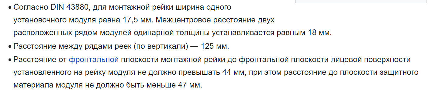

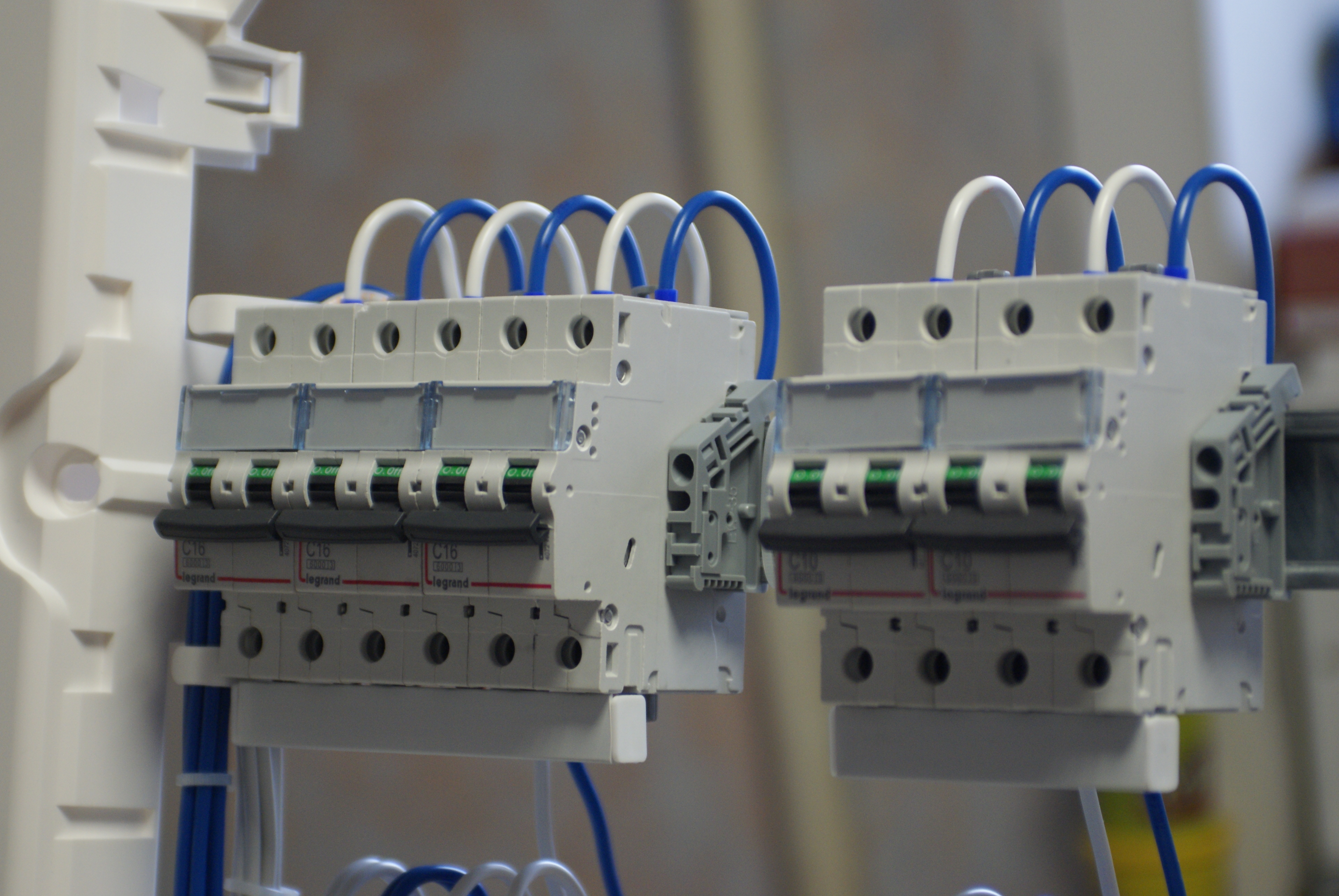

Radio написал: Не шире. Ровно один модуль.
Вполне возможно и так. Фото явно видно искажение небольшое + снято под углом ..
А что касается шинных мостиков ("расчесок"). Не знаю как сейчас а раньше проблема была - если не "родной" мостик то на миллиметр но есть разница. Вроде хорошая штука но никакой унификации.

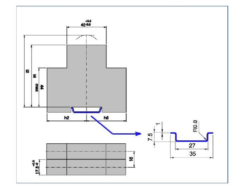

Ким написал: то на миллиметр но есть разница.
Разница между чем и чем?
Radio
Radio
Заблокирован
Регистрация: 17.02.2008
Сообщений: 22090
28.10.2022 в 17:43:08
Ким написал: Вроде хорошая штука но никакой унификации.
Унификация есть, и очень неплохая. Надо просто понимать, как устроен этот самый din 43880.
На самом деле ширина корпуса не 17,5, а 17,5+0,5, как на чертеже, т.е. с допуском в большую сторону до 0,5 мм. А вот у гребенки должно быть 18 мм между зубьями.
И в результате, например, гребенки ЕКФ или ИЕК встают в автоматы легранд как родные, только лучше.
Ну а у абебе настолько свой путь, что ихние автоматы даже к ихним же щитам не очень подходят)

Radio написал: гребенки ЕКФ или ИЕК встают в автоматы легранд как родные, только лучше.
Не знаю как сейчас а раньше мосты Легранд на АВВ и наоборот поставить нельзя было Да и насколько помню, у Легранда были вилки а у АВВ зубья. Или что-то путаю.

Ким, у абебе нестандартные гребенки, скажем так. Заточенные под ихние же корпуса 17,5 мм.
