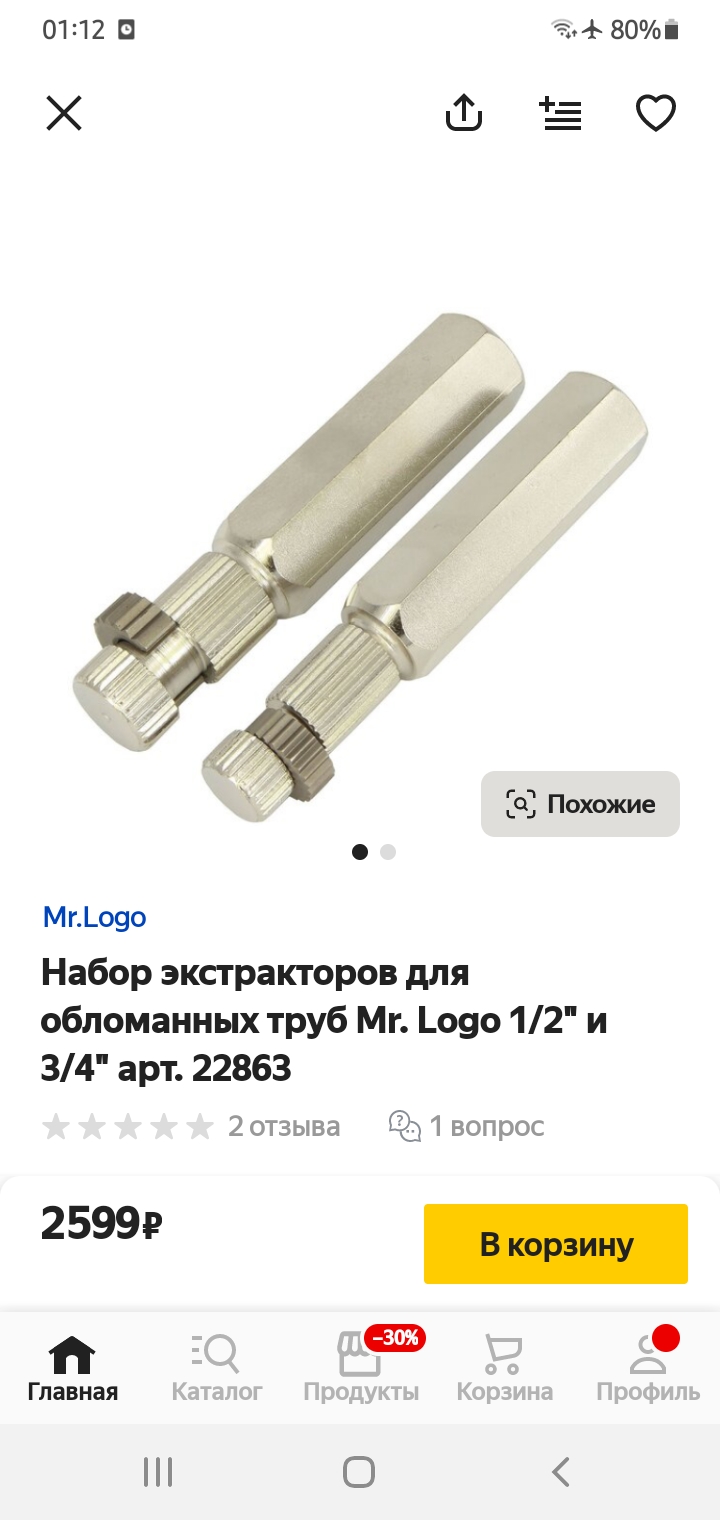

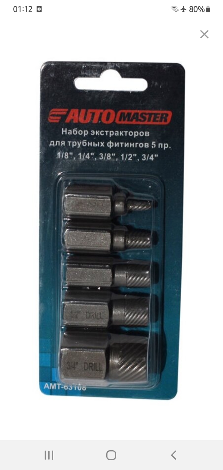

Всем спасибо! Идея с сантехником оказалась офигенной. 10 минут и 300 руб. и все дела. он сначала достал обломок экстрактором как на фото выше в посте, а затем ещё нарезал внутреннюю резьбу в стальном уголке внутри стены.
master.msk
master.msk
Регистрация: 20.11.2008
Сообщений: 17854
05.11.2022 в 21:44:06
Lomster, экстракторы у меня есть такие, годятся иногда, но я бы не сказал что хорошо работают. Про 10 минут охотно верю. Остальное - с трудом. Во первых в чугуне не "нарезал", а почистил метчиком. Во вторых за 300 р рисковать отломить дальше трубы, где все гнилое - это надо совсем бесстрашным быть. :)
