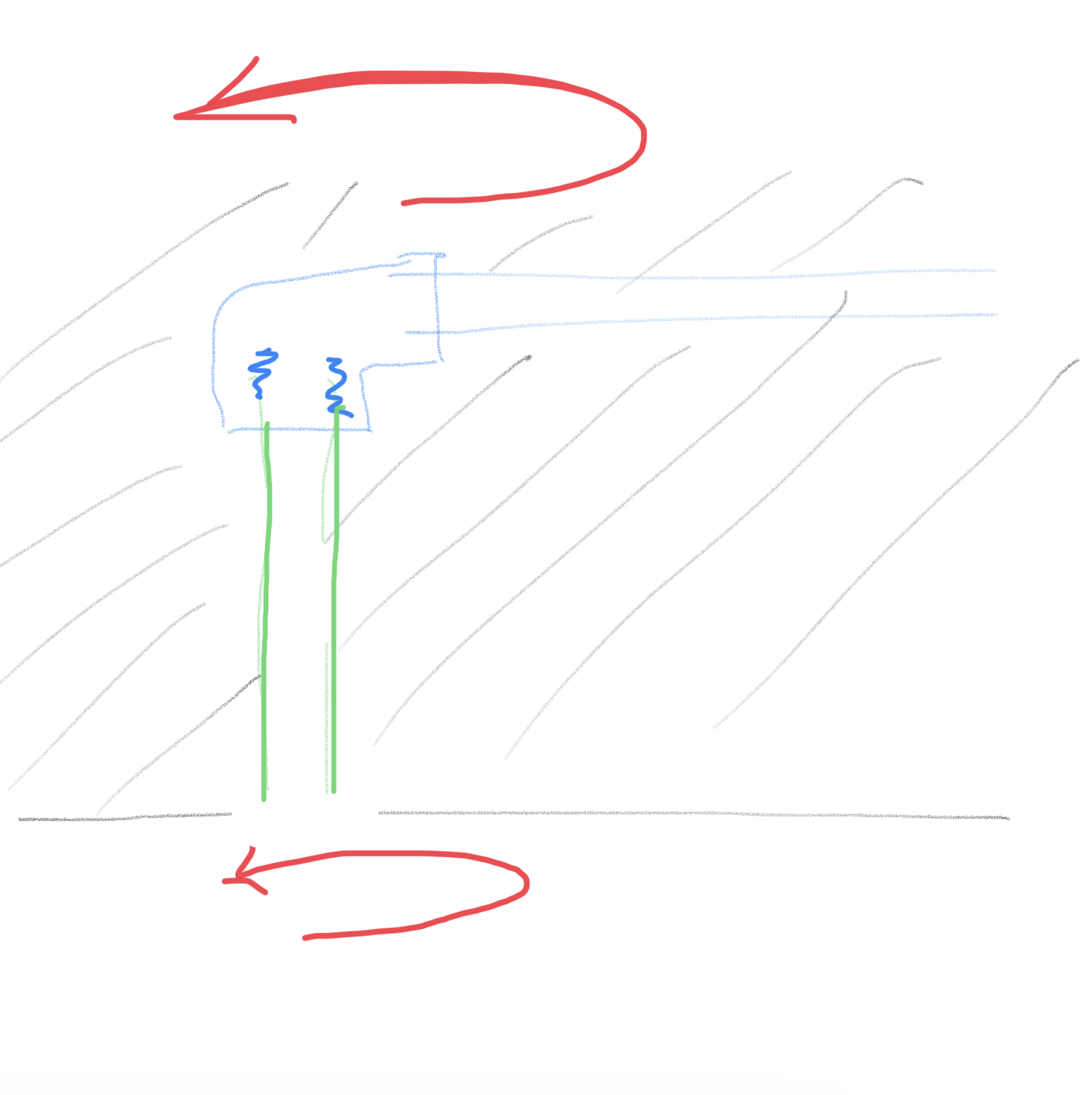

Ну неужели я не догадывалась раньше об экстракторах?
Понятия не имею.
И совершенно случайно предложила метод, ИСКЛЮЧАЮЩИЙ разрыв огрызка силами, действующими изнутри?
Огрызок снаружи охвачен резьбой, и рвать экстрактором - замахаешься. А если удастся порвать - так отлично - отлипнет от резьбы, и выкрутится легче.
когда увеличение усилия приведет к тому, что в глубине стены останется уголок с вкрученным в нее разорванным огрызком. Приклеенная оправка исключает силы разрыва, только передает момент вращения.
Вы упорно отказываетесь понимать, что и экстрактор и ваша оправка этим самым моментом вращения, причем весьма большим на прикипевшей резьбе, легко могут оторвать уголок по следующей резьбе или раскрутить соединение глубже в стене. Метод с пропилами в разы легче по усилиям и не создаёт момента вращения и как раз те риски, о которых вы рассуждаете. И да - стальную сильно прикипевшую резьбу - только резать, как показано на фото выше.
Ну в общем попробуйте - это будет лучше чем теоретически рассуждать...
Мы наверное говорим о разных вещах На фото ТС ясно видно трубу с остатками резьбы, предположительно вкрученную в уголок в стене. Уголок провернуться не может Глубина огрызка в уголке не позволит экстрактору зацепиться за трубу в той части, которая охвачена резьбой.
Если труба порвется, то придется долбить стену и выскабливать остатки трубы по внутренней резьбе уголка.

MADONNA, уголок может тупо отломиться.
Дык мастер уже выкрутил экстрактором, и да, они достаточно длинные
не поняла, как? Провернуться в цпс-штукатурке?
И как можно добраться до внутренней резьбы?
Провернуться и отломиться - разные слова, не ? :) (Крутитите горизонтальную трубу и если закисла, и внизу резьба гнилая - уголок просто отломится с куском нижней резьбы - бинго!)
По рисунку - с чего вы решили, что стена безразмерной толщины, и уголок аж в середине стены? (Думаете стену возводили вокруг трубы?;)) Раньше уголки использовали как водорозетки, а трубы заштрабливали в поверхность стены
