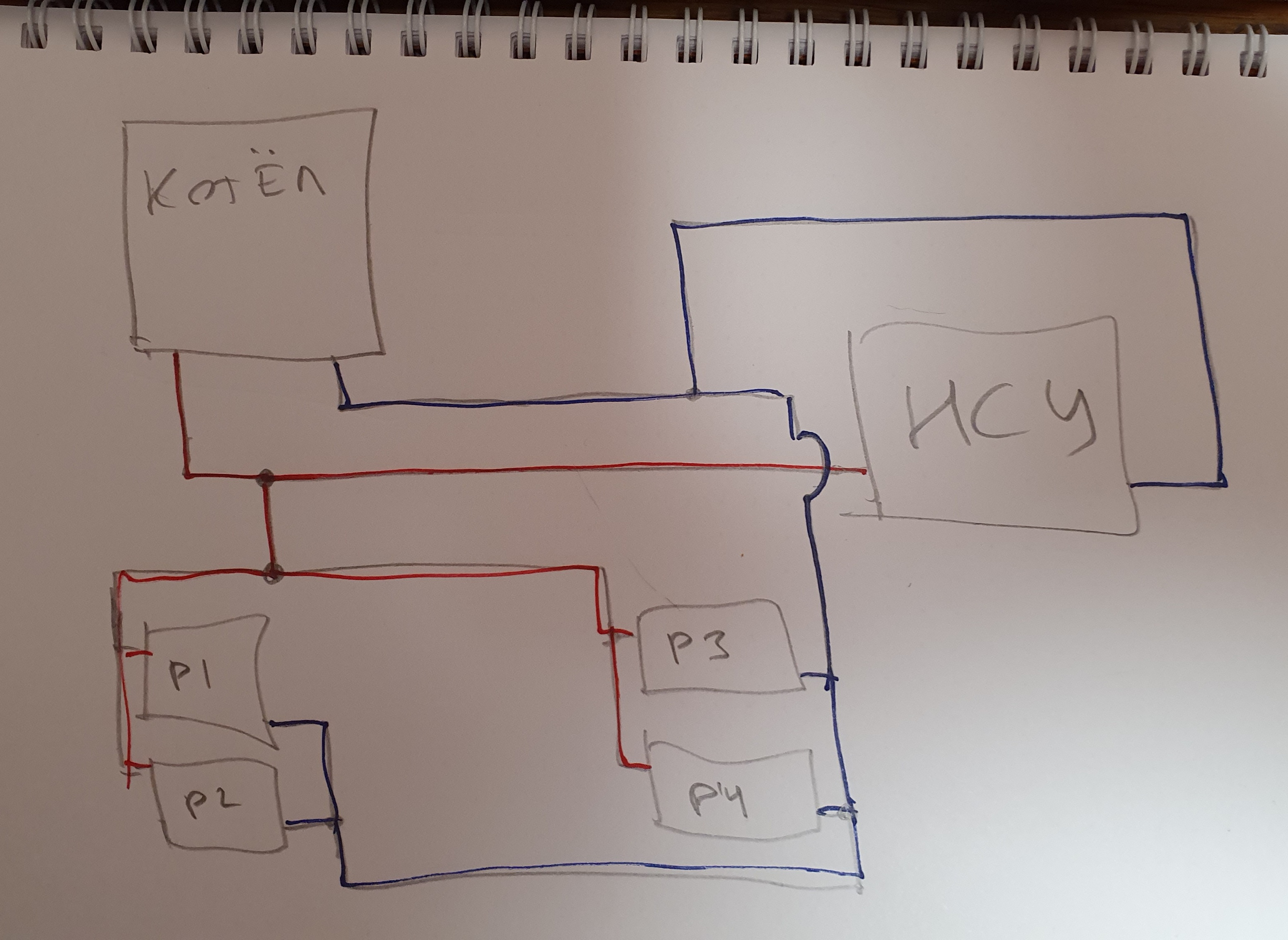

BV, > Если насос обычный, и денег на перепускной - жаба душит - то оставляют последний радиатор без термоклапана всегда открытым, или полотенцесушитель. На радиаторах у меня обычные краны, один радиатор в прихожей у меня всегда открыт, проток через него всегда есть, даже если отапливаю дом только теплым полом. Но как я понял проблема в моей схеме в том что ТС от котла не так эффективно поступает в НСУ как следовало бы. Буду разбираться с тем что накуролесил там.

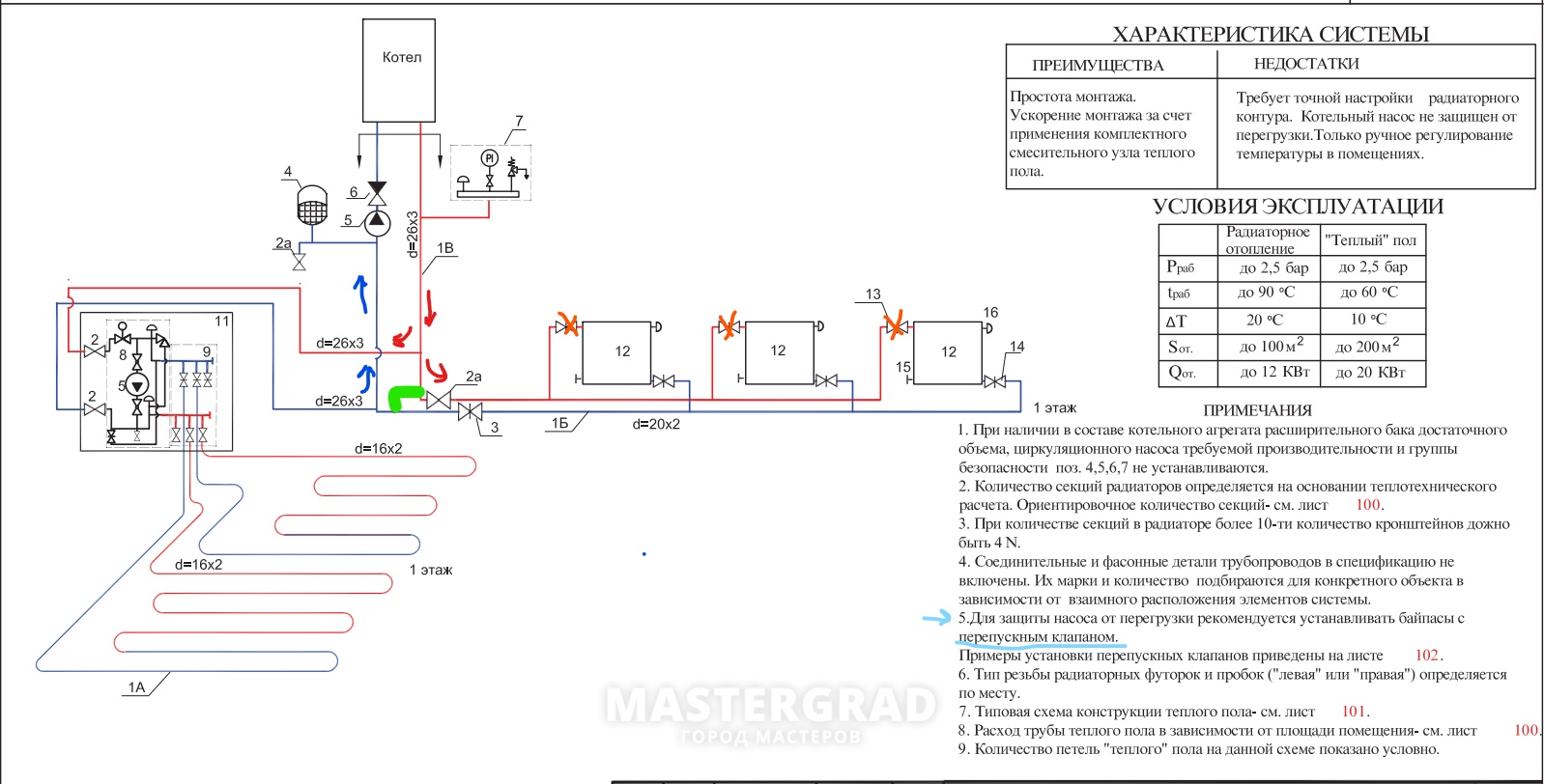

Mazayac, > Внимательно рассмотрите выложенную выше схему! Вы имеете ввиду схему с альбома схем ValTEC?

dmitriy_83, десятое сообщение в теме

Mazayac, т.е получается я поставил перемычку из труб как на схеме, верно?. таким образом насос котловой защитил от работы на "закрытую задвижку", поток обратки с НСУ перекрыл так получается? Из-за этого остывший теплоноситель с НСУ мало возвращается в котел,и поэтому он часто выключается, верно?. или я мыслю совсем в другом направлении от того в которое нужно?

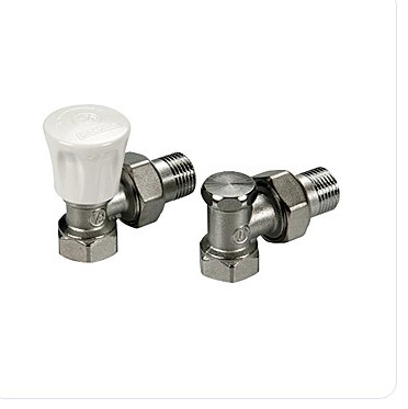

dmitriy_83 написал: На радиаторах у меня обычные краны,
что это такое? Я знаю только стиральный порошок "обычный" - в рекламе по ТВ видел :)

BV, радиаторный кран с вентилем, для ручной регулировки, не полнопроходной кран.

dmitriy_83, я уже устал с Вами объясняться, Вы не видите разницы между последовательным (вдобавок изувеченным безграмотным монтажом) и параллельным включением радиаторов и НСУ. Вечером если не лень будет, нарисую рядом Вашу разводку и требуемую.

dmitriy_83, чтобы минимизировать затраты времени, взял за исходник Ваш первый набросок и перерисовал, как требуется сделать:
Если Ваш исходник верно описывает разводку (не уверен, на фото спрут из полипропилена, поди разберись что куда идёт), то значит надо вырезать крестовину и соединить входившие в неё ранее горизонтальную и вертикальную трубы напрямую и раздельно. Ну и вечно открытый кран ещё вырезать за ненадобностью.
Общий принцип как должно быть: подача из котла разветвляется в 1 точке и уходит параллельно на радиаторы и на НСУ. Затем обратка возвращается в котёл из контуров радиаторов и НСУ, соединяясь в 1 точке перед котлом. Получаем параллельное подключение к котлу двух отопительных контуров. Никаких труб(или кранов)-перемычек между подачами и обратками котла, радиаторов и НСУ! Весь поток теплоносителя распределяется в радиаторы и в ТП, а не возвращается напрямую в котёл, минуя отопительные приборы. Если 1 радиатор всегда открыт - перепускной клапан в этой системе не нужен.

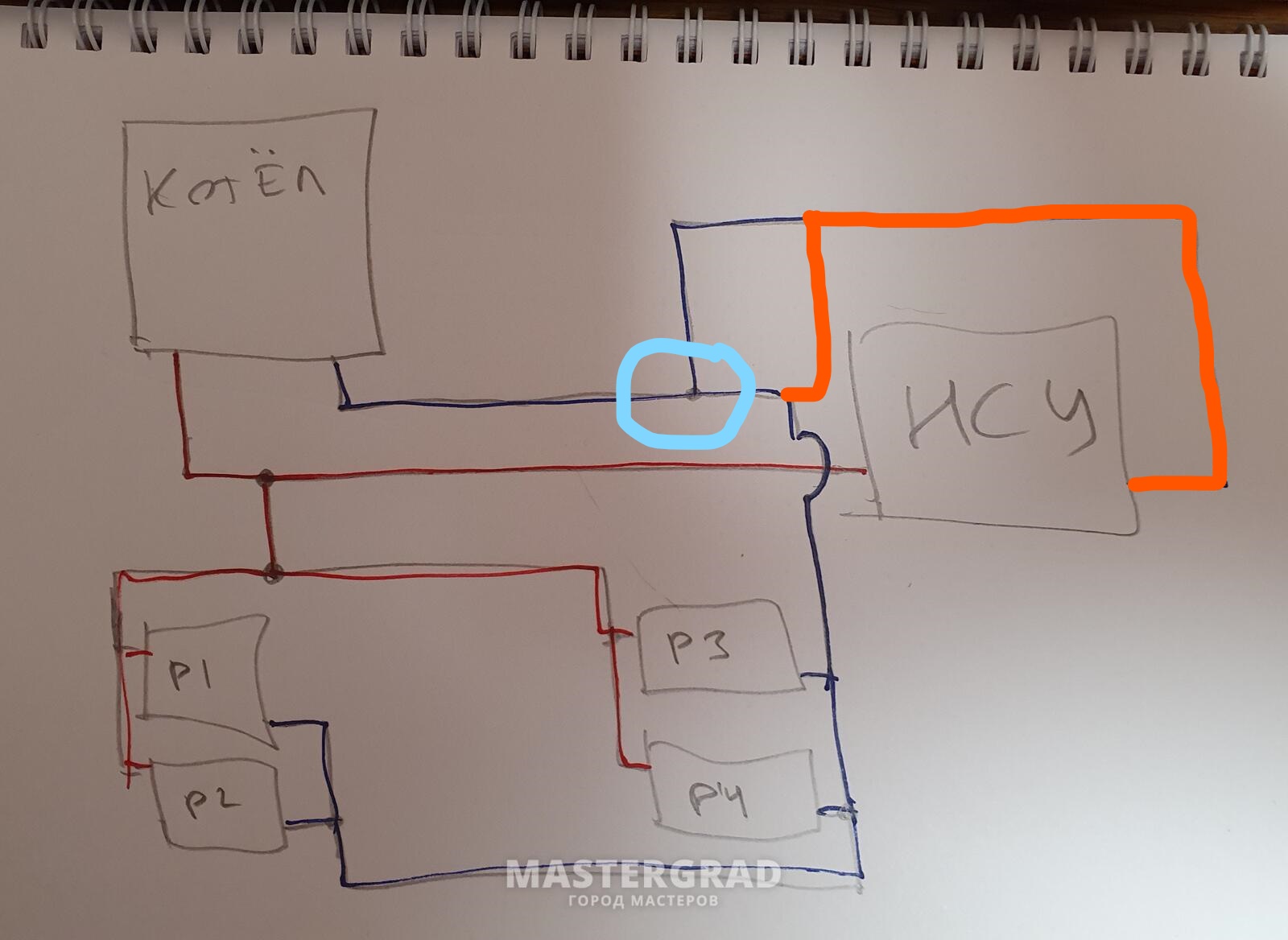

Mazayac, в силу своих способностей изучил Вашу схему, понятно описан принцип работы, единственное что радиаторная разводка у меня по тупиковой схеме, но мне кажется что если один радиатор всегда открыт то наверное это не имеет большого значения. И принципиально ли подключение обратки как вы указали на схеме? или можно подключить обратку от НСУ как указано оранжевой линией?
