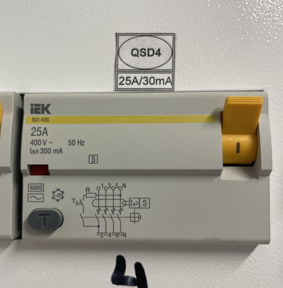

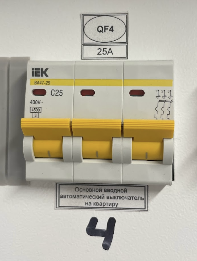

alex_jc написал: Ок, посмотрю еще раз внимательнее на площадке в щитке...
Добрался щитка. Как Вы и говорили, автомат на 25А нашел )
Тогда возникает вопрос, а разве УЗО, которое противопожарное, не должно быть больше его номинала на один шаг? Оно тоже на 25А:
В квартире, как я понимаю, если буду УЗО ставить на группу автоматов, то выбирать на шаг больше чем 25А, правильно?
MaSeVi написал: Такого быть не может. В квартире у Вас только выключатель нагрузкию...
Планирую убрать его из квартирного щита в пользу других автоматов (лучше больше отдельных линий сделаю).

alex_jc написал: а разве УЗО, которое противопожарное, не должно быть больше его номинала на один шаг?
Не должно быть, это чушь, которую кто-то сгенерировал, а другие доблестно подхватили.
alex_jc написал: Планирую убрать его из квартирного щита в пользу других автоматов
Не надо. Или можно заменить на автомат 3Р. В любом случае щит менять, как и схему (но это так, пожелание)

MaSeVi написал: Не должно быть, это чушь, которую кто-то сгенерировал, а другие доблестно подхватили.
Спорить не буду, в силу невысокой компетенции в этом вопросе, но, действительно, везде написано, что если УЗО "защищается" автоматом, то УЗО должно быть больше номиналом, чтобы при КЗ/большой нагрузке его не повредило и сработал автомат быстрее. Не знаю, откуда такая информация взялась и почему ее не опровергаются "в масмедии" )
MaSeVi написал: Не надо. Или можно заменить на автомат
Поясните пожалуйста его действительную практическую пользу. Без сарказма, абсолютно серьезно, хочется услышать тех, кто с этим работает постоянно. Против него выступают два момента:
  • я не планирую уходя из квартиры выключать электричество ) (это можно и автоматы щелкать, но они вроде как, не сильно это "любят";
  • щит переделать, по-любому, но я хочу уложиться в щит с двумя рейками, то есть, не больше 24-х позиций (сейчас у меня получается 22 позиции, без ВН).

alex_jc написал: чтобы при КЗ/большой нагрузке его не повредило и сработал автомат быстрее.
Ужас, какая чушь)))
alex_jc написал: почему ее не опровергаются "в масмедии" )
Потому что бесполезно, ибо постоянно появляются неофиты в этой области.
alex_jc написал: Поясните пожалуйста его действительную практическую пользу.
Как дублирующая защита этажного вводного автомата, ну и обесточивание всей квартиры, не более. Конечно при КЗ, вероятнее всего тогда "щёлкнут" все три автомата: групповой, вводной квартирный, вводной этажный)))
