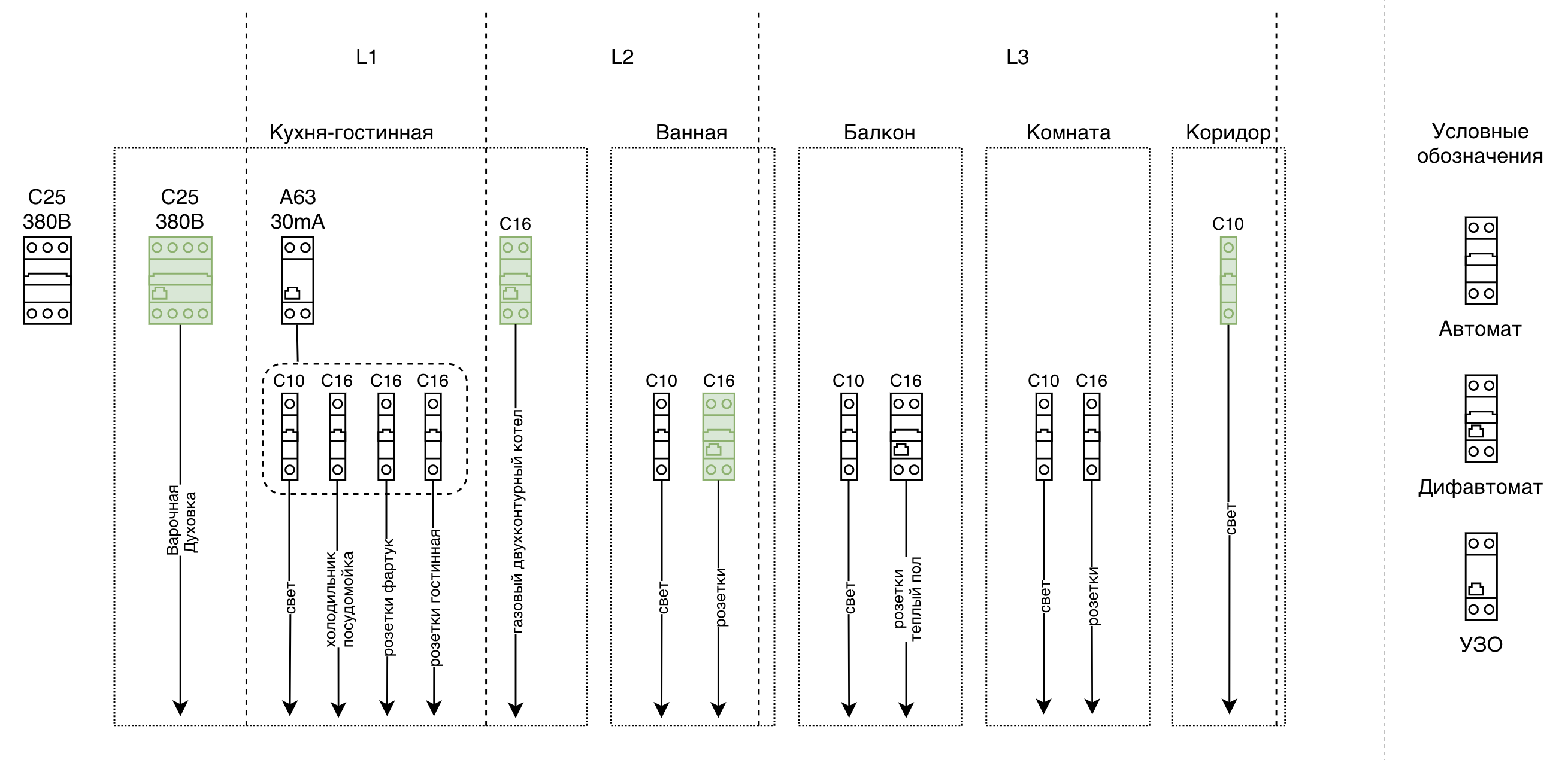

27.11.2022 в 01:33:56
BV,
BV написал: рисуйте схему, а там как выйдет...
Принял во внимание то, что нужно поставить автомат в квартиру, немного перепланировал. Вот, что у меня получилось.
  • зеленым выделено то, что досталось от застройщика и сейчас стоит в щитке (для себя помечал);
  • L1-L3, как я себе сейчас представляю распределение по фазам;
  • верхний/нижний ряды -- типа как это будет на DIN-рейках (но это не точно :) )
P.S. Насчет флейма, я Вас понял, извините.
Сообщений: 140091
27.11.2022 в 02:20:34
нарисуйте лестничное узо... переделывайте свет под дифзащиту

27.11.2022 в 11:37:42
BV,
BV написал: нарисуйте лестничное узо...
На предыдущей схеме у меня только квартирный щит. Соотвественно, перед них на площадке автомат на 25A и УЗО на 25A/300mA. В схему добавлю...
BV написал: переделывайте свет под дифзащиту
Здесь можно уточнения? Заменить все обычные автоматы С10 на дифы или поставить перед группой C10+C16 УЗО? Я хотел бы пояснить текущую логику, мне нужно уложиться в 24 элемента. Добавление УЗО или замена на дифы -- потребует уменьшения линий. Не говорю, что это не приемлемо, просто поясняю почему так составил схему.
