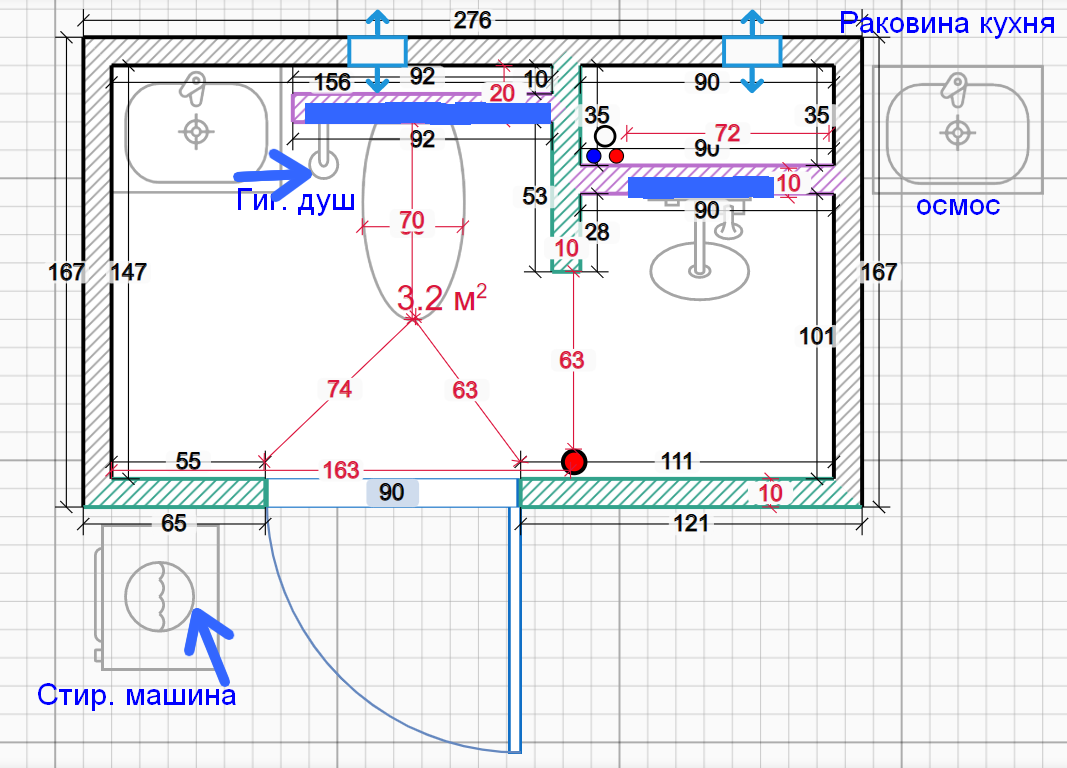

Помогите плиз подобрать фурнитуру
Делаем перепланировку для МГН (Маломобильные группа населения). Помогите плиз подобрать сантех. фурнитуру и канализацию. Пока всё на согласовании, исполнители не выбраны, но знакомый продавец говорит, что многое заканчивается и основное надо приобрести заранее (ремонт будет к лету). Происходит объединение ванна+туалет, установка: две инсталляции Geberit душ 111.581.00.1 (со сливным лотком в стену труба 40мм) и 111.375.00.5 для унитаза (канализация труба 90мм), душ и лейка Hansgrohe Rainfinity  душ 360 1jet и лейка (на одном iBox).
В первую очередь хочется купить: 1) труба сколько надо метров? будет REHAU RAUTITAN stabil 16,2х2,6 мм (11301211100) и 20х2,9 мм (11301311100) для подводке к душу и Осмотическому фильтру. 2) Канализация какие переходы понадобятся и сколько? будет заменена чугунная на Ostendorf Skolan Safe 110мм (высота помещения 2,2м). Куплена Крестовина Ostendorf HTDA 110/50/50x87 115580 (будет стоять второй от чугуна, к ней два трапа). https://ostendorf.ru/catalog/sistema-skolan-safe/ 3) Фитинги к трубам REHAU RAUTITAN stabil 16,2 и 20 к коллектору и потребителям. https://shop-rehau.ru/vodosnabzhenie-i-otoplenie/vodosnabzhenie/fitingi.html?p=3 4) Коллектор Far (8 холодных потр. и 6 горячих потр.). https://www.vseinstrumenti.ru/santehnika/inzhenernaya/armatura/armatura-reguliruyuschaya/kollektory/show_cat.php?cat_id=1979&isSearchPage=0&makes%5Bids%5D%5B17698%5D=on&makes%5Bon%5D=1&makes%5Btype%5D=check&formType=param#goods
Арматуру вижу так: косой фильтр Far--обр.клапана--счётчик--Рег. давления Far--Промывн. фильтра Far--Коллектор Far--Компенсаторы гидроудара FAR.
Для начала по стояку канализации бы разобраться, какой коллектор лучше подойдёт и к нему фитинги, гильзы к трубам REHAU RAUTITAN stabil.
С лева и задняя стена силикат. кирпич (капитальные стены), стяжка 10см.

Это хорошо. Советую меньше смотреть гламурных сантехников с ютюба, и не копировать слепо глупости, типа компенсаторов гидроудара на коллекторе. Трубу купите Rautitan HIS, а гильзы латунные от Stout. Коллектор лучше использовать Рехау, без запорных элементов. Коллектор с запорным элементом через несколько лет превращается в коллектор с протекающим элементом. Но есть на рынке мощная сила, которая определяет спрос исходя из удобства своей работы. Для этих людей производят и трубу Stabil и запорные коллекторы. Сейчас они набегут и начнут кричать, что это всё удобно и потому правильно. Если Вам удобство монтажа важнее надёжности, соглашайтесь с ними.

cineman, RAUTITAN his на много лучше чем RAUTITAN stabil? Stabil мне сильно дешевле обойдётся...есть в ЭТМ.

Не лучше, но это долгая история. Если уже купили чёрные гильзы, покупайте Штабиль. Труба His c латунной гильзой испытывается в лаборатории Рехау уже лет тридцать. А Штабиль с пластикововй гильзой уже заслужила спорную репутацию.

Как повезёт. Я лишь дважды использовал FK 3873 134, и то на отопление. Один потёк сразу по сальнику. Но есть большая статистика по проходному вентилю для стиральной машины, который по конструкции похож на коллектор. Большинство наших людей не закрывают вентиль стиральной машины годами. От чего сальник вентиля прикипал к штоку и рвался при попытке повернуть. А седло вентиля становилось похожим на атолл - кольцевой валик с неровной поверхностью. Резинка клапана не могла прижаться к этой поверхности достаточно плотно. Новое поколение сантехников-подрядчиков никогда не видело инструмента для восстановления седла вентиля. Да и интереса нет, собрал, получил деньги и забыл.
