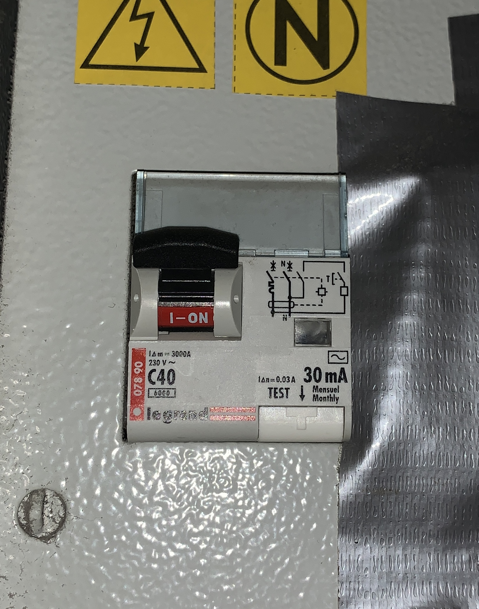

02.12.2022 в 14:10:09
BV, я был на работе, с электриком возился отец. 3000 за выезд и еще 3000 за автомат с узо. За контакты спасибо, буду иметь в виду. Прилагаю фото ранее стоявшего дифа. Так понимаю, в моем случае причина все-таки в самой ПММ?

Relook, Эта связка на всю квартиру ?если так, то псу под хвост, эта замена и затраты на нее.

dokar написал: Relook, Эта связка на всю квартиру ?если так, то псу под хвост, эта замена и затраты на нее.
dokar, нет, это фото стоявшего ранее дифа. Сейчас вместо него стоит автомат+УЗО. А правее (не попали на фото) группа автоматов на розетки и освещение

Relook написал:
Relook, не морочте голову - сделайте фото всего...

BV написал:
Relook написал:
Relook, Причем со снятой стальной панели , крайне желательно.
