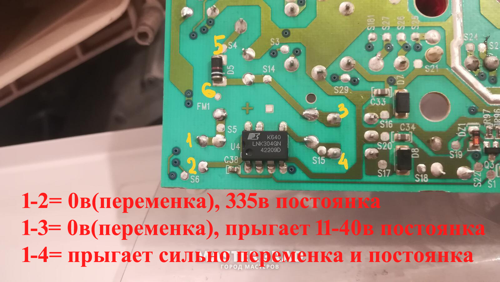

MADONNA написал: Теперь замерь напряжения - 1-2, 1-3, 1-4
и на всякий случай предыдущее измерение на постоянном токе:

другое дело - после моста, выпрямленное - норма. (В сети наверное порядка 235 АС - верно?)
Это первое, что надо было измерить.
То, что прыгает - смотрится осликом...

MADONNA написал: Для сравнения замерь диод с другой стороны - 680 ом странно, но наверно прибор такой
С другой стороны: 1) в режиме "прозвонки" 694 Ом, в другую сторону разрыв, 2) в режиме "диод 2K" 0,694 кОм(?), в другую разрыв.

Физика, математика какой там класс? :) Сеть 230 х 1.41 (корень из 2) минус 1.2 вольта на диодах. - амплитуда синуса.

Rosales, диод жив и здоров, 0.6....0.7 вольта - типовое прямое напряжение на PN переходе кремниевого диода при протекании тока. Больше ток - немного больше напряжение. СМ ВАХ диода, или даташит. PS Мадонне в новинку, но ничего - но новые знания обычно полезны :)

BV, > падение напряжения на исправном диоде 0.68 вольт,
У меня прибор показывает в таких случаях 0.42 —0.54 , а не 680. и падение 0.68 для меня необычно

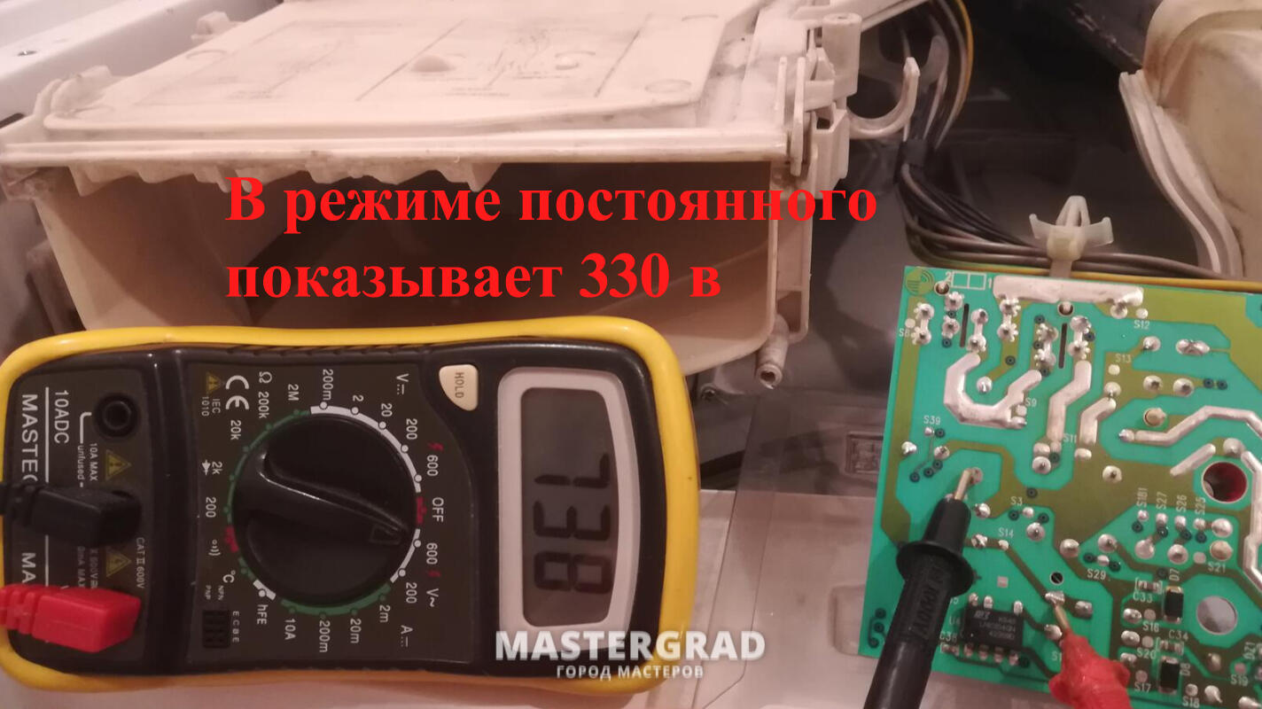

вот ещё перемерял вчерашнее, включив тумблер "постоянное напряжение 600в":
Мадонна, обведено синим кружком FM1 c какой то целью, я пропустил?

Rosales, теперь смотрите DC на выходе импульсного источника - после диода, и на кондере. И один из выводов катушки реле будет сидеть на этом питании (а другая - через ключ на общий). Точки на плате лень смотреть.
То, что Мадонна говорила 12 или 24.

Я правильно понял что на микросхему приходит всё как положено, а после, где должно быть 5вольт у меня их нет? Паяльник есть, олово и пр. Микросхему купил. Пробовать перепаять? (если получится) :)
