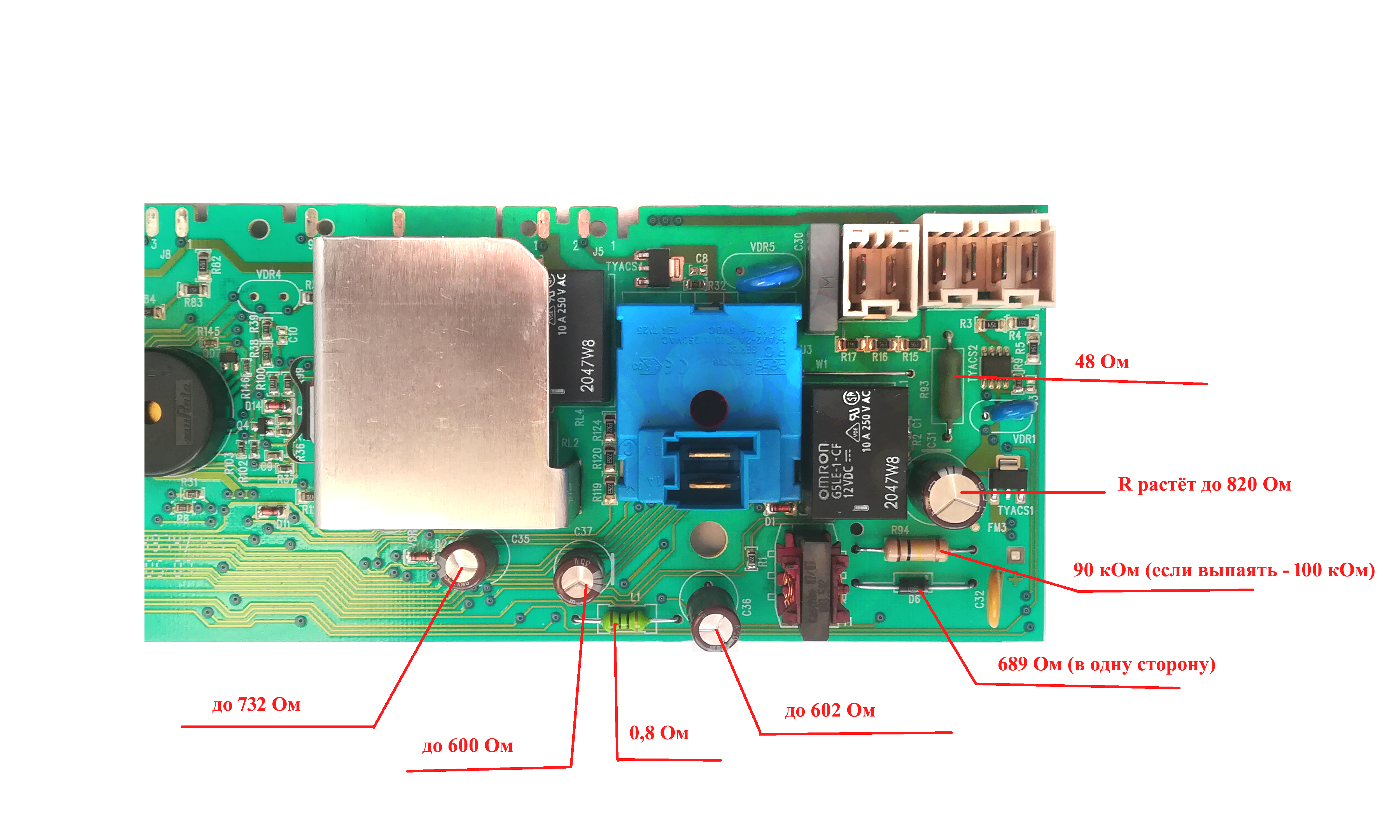

BV написал: неконтакт в разъемах
пардон где там разьемы ? я про эту плату , или вы про свой опыт в общем ?
BV написал: высохшие в тепле электролиты
этот кондер - электролитический ?
BV написал: Микрухи, силовые ключи чаще дохнут с чпоком корпуса и кратером до кристалла
смотря по вольтажу процессов , в микриках и шимках я думаю нет такого вольтажа
BV написал: ТС проводит замеры на переменном - имеет чудеса
спасибо вам- проявили истину :) я признаться фото ТС не смотрел даже пристально :) АС\ДС замеры потенциала могут различаться ?

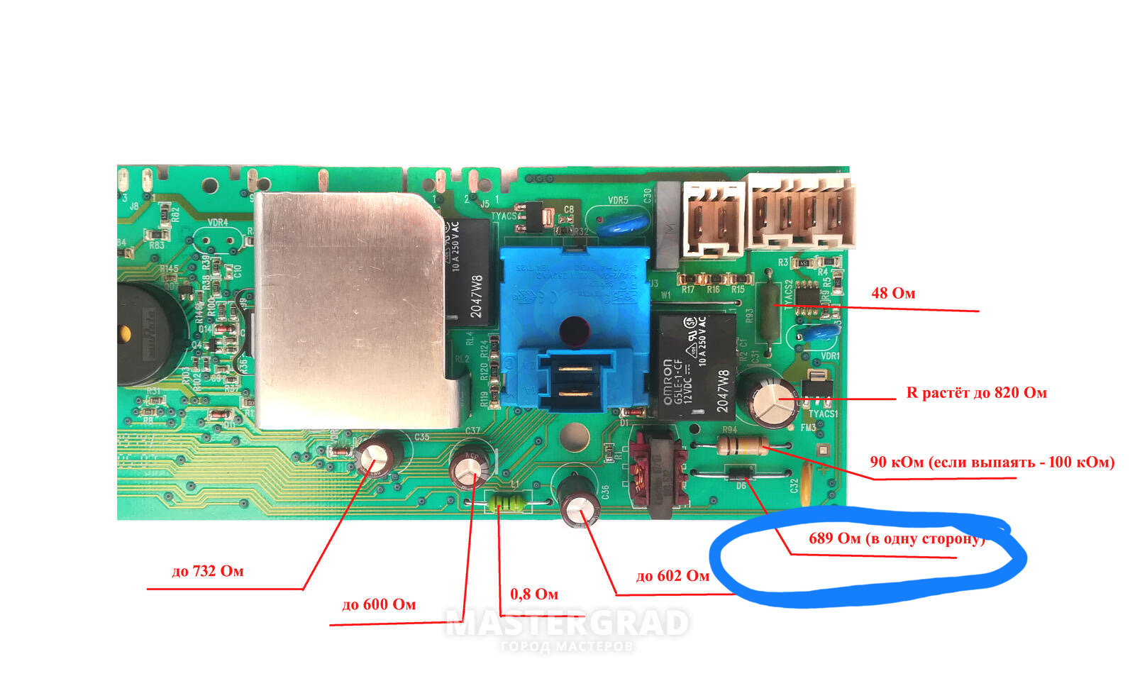

Мадонна, с обратной стороны платы диод 1-2 = 840 Ом (в другую не звонится как и положено). Конденсаторы я не выпаивал, просто смотрел чтобы сопротивление росло. Выпаивал только резистор на пробу (показалось странным что по маркировке он 100ком должен быть, а на прозвон -90 ком). После выпаивания, отдельно если мерять - 100 кОм как и положено. :) щас вторую фотку с напряжениями сделаю

Rosales, Давай это проверим
Для сравнения замерь диод с другой стороны - 680 ом странно, но наверно прибор такой

BV написал: ТС, какого хрена измерять на ПЕРЕМЕННОМ, если вы смотрите режимы ПОСЛЕ первичного моста питания?
Не могу знать (с) :) Так что, все точки надо на постоянном было мерять в лимите 600в? :eek: Я подумал что в плату приходит 220 переменка, ну и надо всё силовое (до трансформатора) мерять как переменка...
ps. Яндекс помог: Если переменку мерить тестером в режиме DC - будет показывать " 0000" Если постоянку мерить в режиме AC - то показания будут врать ( завышены) ps2. Отсюда наверное и 730 вольт намерялось ))))

Rosales, > Я подумал что в плату приходит 220 переменка, ну и надо всё силовое (до трансформатора) мерять как переменка...
Нет, немного не так - но сейчас не заморачивайся. Там есть первичныйй выпрямитель и микруха питается выпрямленным и сглаженным напряжением 300+ вольт

MADONNA написал: Теперь точки 3 и 4 - это первичная обмотка трансформатора - должно показывать 1-3 ома в обе стороны
между 3 и 4 показывает 10 Ом ровно в обе стороны

fhntv написал: опыт в общем ?
да, и здесь тоже может быть
fhntv написал: BV написал: высохшие в тепле электролиты
боченок - да
fhntv написал: BV написал: Микрухи, силовые ключи чаще дохнут с чпоком корпуса и кратером до кристалла
ну и какой там вольтаж после сетевого моста? ;)
fhntv написал: я признаться фото ТС не смотрел даже пристально :) АС\ДС замеры потенциала могут различаться ?
Вам в этой теме лучше бы молча наблюдать :D
Сообщений: 139867
04.12.2022 в 15:44:04
Rosales написал: Не могу знать (с) :) Так что, все точки надо на постоянном было мерять в лимите 600в? :eek:
После моста - да. Но исключение - некоторые, которые можно/нужно и так и так, но по уму смотреть осликом.
Rosales написал: ps2. Отсюда наверное и 730 вольт намерялось ))))
прибор - гавно - нормальный должен бы был показать превышение предела индикацией 1. Ну и да, наверное в простых нет зашиты от "дурака" :)

MADONNA написал: Для сравнения замерь диод с другой стороны - 680 ом странно, но наверно прибор такой
Что Вам показалось странным? Нормальное падение напряжения на исправном диоде 0.68 вольт, которое и показывает прибор? :D
