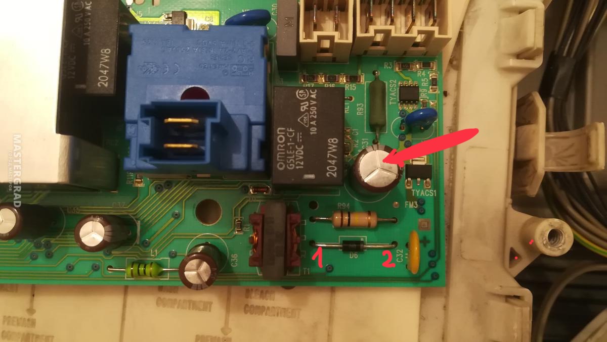

На первой фотке тестером в режиме прозвонки диодов(2К на тестере) проверь точки 1 и 2 в одну и другую сторону проводимость диода. Скорее всего он жив.
Помеченный стрелкой конденсатор - выглядит не очень, я бы его выпаяла и прозвонила, если не знаешь как - объясню.
На второй фотке той же методой проверь точки 5 и 6 Скорее всего тоже жив, но лучше убедиться
Теперь точки 3 и 4 - это первичная обмотка трансформатора - должно показывать 1-3 ома в обе стороны
Теперь замерь напряжения - 1-2, 1-3, 1-4

MADONNA написал: Rosales, Оставь в покое 738 вольт, это тебе не нужно.
:D Ну да... мелочь :) Я бы в первую очередь с этим разобрался.... На мой, дилетантский взгляд заслуживают внимания/перепроверки вот эти факты:
Rosales написал: Мультиметр ставлю в лимит 600 вольт переменки - и в одном месте показывает 235 вольт как в розетке, во втором - 735. Именно СЕМЬСОТ ))) Это вопросы ко мне, или к мультиметру? )) обычный MAS838
Rosales написал: 735вольт через диод немного удивило... (щупы местами меняю - 0в, через диод так и должно быть, как я понимаю).
Возможно - мультиметр - помойка.... Ну по крайней мере понимать, что прибор может показать не то, что есть реально.

MADONNA написал: Помеченный стрелкой конденсатор - выглядит не очень,
чем именно не угодил?

Rosales написал: Стиралка Electrolux EWW12470 работала и остановилась.
На каком месте программы?
Rosales написал: и все силовые потребители
какие - мотор и тэн? Был-ли проверен мотор и ТЭН на пробой на корпус? В этой машине коллекторный двигатель, или 3ф асинхронный?
Rosales написал: Прозвонил
как именно? При прозвонке всегда пишите на каком пределе стоит прибор. (есть разница)
Rosales написал: результат прозвона микросхемы LNK304 (импульсный регулятор напражения) на плате. Смущает что "звонятся" контакты 8-4, причём не сразу, а с задержкой где-то 1секунда и потом сопротивление падает до 970-960 Ом.
весьма интересный факт.
Rosales написал: если буду тыкать на пробу в контакты в поисках 12 или 24 вольт (установив тестер на постоянной напряжение с лимитом 20в), а случайно дотыкаюсь во входящее переменное 220в? Чё-то я очкую...
Интересно, что мешает ТЫКАТЬ на пределе 600? :)

MADONNA написал: я бы его выпаяла и прозвонила
да его и так можно ткнуть мультом в обе стороны , чет там мелькнет , а дальше нужно исскуство

fhntv, Он зараза успевает разрядиться через нагрузку, без выпайки в данном случае я бы не стала, но: Если бы емкость немного вздулась и потом постепенно уменьшался номинал - то зависание питания случалось бы и раньше, такая прогрессирующая неисправность. А мы имеем просто Бац! - и не работает. Маловероятно, что в нем дело, но питания нет и микруха, похоже, не запускатеся. Наиболее вероятно (9к 10ти) что просто сгорела микруха. Это наиболее уязвимое место. Глупо проверять номиналы резисторов (а мало ли что с ними могло случиться) или конденсаторов, или звонить дорожки - да, вероятность их повреждения или нарушения есть - но она неизмеримо меньше простой и ясной причины - микруха.

MADONNA написал: Наиболее вероятно (9к 10ти) что просто сгорела микруха
командуй на перепайку, запасной тараканчик у него уже есть помоги ему только идеей насчет паяльника :o когда второй таракан сгорит - будем думать серьезно а вдруг кондер разрушил меандр и спалил все ? :flirt

По моей практике, и бывшей (работа в сервисе, и "домашние" приборы).... На первом месте - 70-90% дефектов - контакты. Из них на первом месте - неконтакт в разъемах. Либо в месте контакта мама-папа, либо трещина в дорожке прямо по краю пайки, рядом с выводом, либо - холодная пайка. (Часто помогает пропаять подряд все подозрительное, с контролем как оно паяется - холодную пайку при перепайке видно сразу) Еще - куча переходных отверстий в плате на дорожках. Они часто причина. (в ответственных изделиях - такие отверстия пропаивались с проволокой в древние годы, т.к. технология плат с такими отверстиями была не сильно надежной) Здесь - лупа и хороший свет. В идеале в сервисах - небольшой микроскоп. Еще - влага в разъемах и коррозия. По этой причине - первое - осмотр со светом и лупой, а не тыркать мультиком. Далее, мультик - прозвонка - щупы до подозрительного места и сразу после, на работающей - падение напряжения на контакте.
Далее следуют высохшие в тепле электролиты - и вовсе необязательно они вздуваются - просто тихо сохнут и привет. И не обязательно дают знать плавающим дефектом, превращающимся в постоянный. Первично электролиты мультиком на плате и лучше не диодным тестом - чтобы диоды не мешали - то есть на щупах менее 0.7В - и не лишне переключать пределы омметра - разный ток - разное поведение...
Микрухи, силовые ключи чаще дохнут с чпоком корпуса и кратером до кристалла. С микрухами - если цена копейки - проще заменить, чем тыкать во все подряд. Перед заменой - проверить окружение (особенно диоды), чтобы новая не сдохла сразу.
ТС, у вас есть отсос или хотя бы оплетка? Далее, ТС, какого хрена измерять на ПЕРЕМЕННОМ, если вы смотрите режимы ПОСЛЕ первичного моста питания? :killyourselfbywall:
