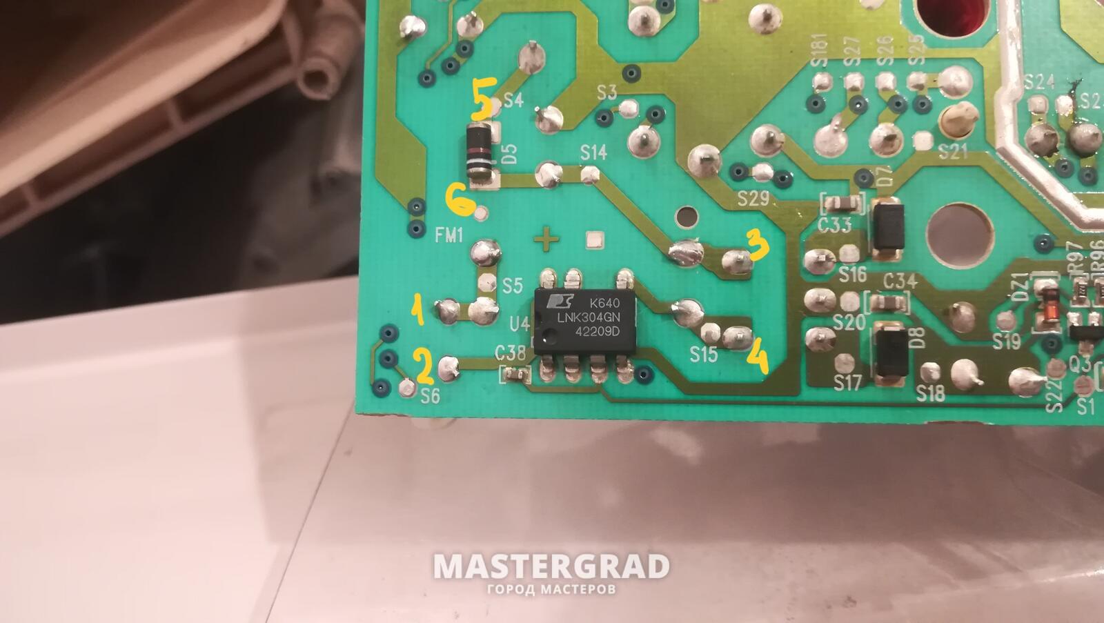

MADONNA написал: У меня прибор показывает в таких случаях 0.42 —0.54 , а не 680. и падение 0.68 для меня необычно
Понимаю, ну нет знаний - бывает:) см ВАХ диодов - РАЗНЫХ .... сразу станет все обычно. Если есть второй прибор - измерьте ток омметра первого.
MADONNA написал: А Вы стало быть наслаждались, наблюдая за его ошибкой? И не сказали.. Фу
как только увидел - написал - перечитайте. А вот наблюдать за Вашими советами - было местами забавно :) Написал же - читаю как юмор.
Сообщений: 139867
04.12.2022 в 16:46:14
Rosales написал: а после, где должно быть 5вольт у меня их нет?
нет! См на корпус релюхи! Надпись 12 вольт Мадонне ничего не говорит? :)
И не после микрухи, а после выпрямления того, что дает микруха с трансом вместе!!!

Rosales, > после, где должно быть 5вольт у меня их нет?
Там скорее всего два напряжения - 5 и 12 вольт. Но если появятся - то оба, не волнуйся.

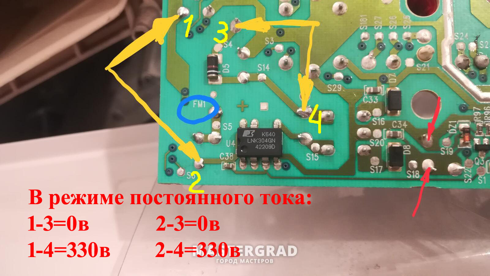

Rosales написал: вот ещё перемерял вчерашнее, включив тумблер "постоянное напряжение 600в":
Мадонна, обведено синим кружком FM1 c какой то целью, я пропустил?
Rosales, в режиме постоянного тока - измеряют ток, в режиме постоянное напряжение - напряжение. Измерить напряжение амперметром - конец предохранителя в мультике. Говорите правильно плиз.

BV написал: теперь смотрите DC на выходе импульсного источника - после диода, и на кондере. И один из выводов катушки реле будет сидеть на этом питании (а другая - через ключ на общий). Точки на плате лень смотреть. То, что Мадонна говорила 12 или 24.
Затрудняюсь понять. :killyourselfbywall: на какой именно картинке 1-2 или 2-4 измерить? На этой:

Rosales,
Справа от красной линии твои постоянные напряжения. Стрелочками указаны точки которые надо померить Но сейчас там пульсирующее небольшое напряжение, надеюсь что после замены микросхемы там появится питание

Синим заштрихована область измерений.

MADONNA написал: Но сейчас там пульсирующее небольшое напряжение,
Откуда у Вас эти данные? ;)
ТС еще эти точки измерял на переменке :killyourselfbywall:, на постоянном напряжении не измерял!
MADONNA написал: Стрелочками указаны точки которые надо померить
Проще написать так измеряем контрольные точки S21 и S18 относительно контрольной точки S20 на постоянном напряжении на пределе 20вольт.
