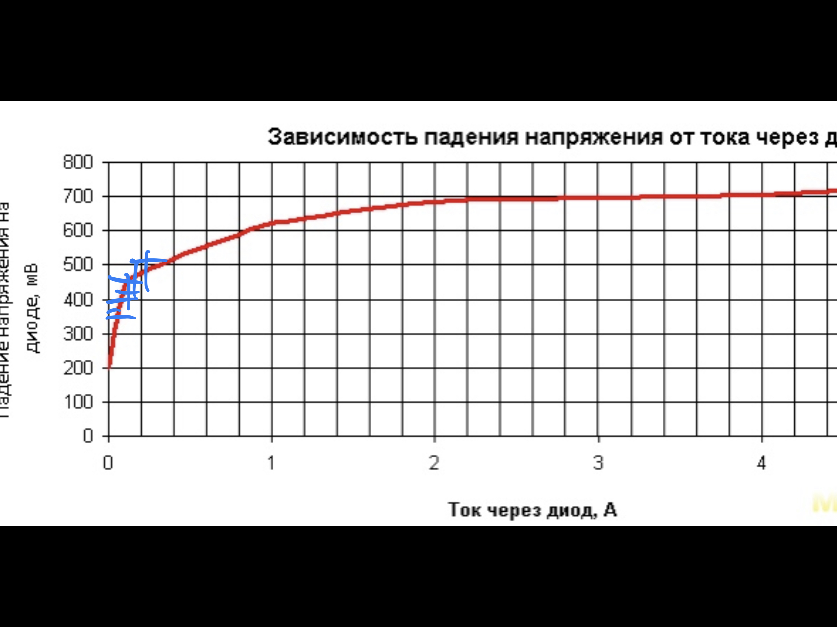

Синим заштрихована область измерений.
MADONNA, ну как вы начали, такая и ответная реакция :) А так-то я добрый и пушистый.
Диоды все разные, с разной технологией... Вах одного диода - ниочем не говорит.

Справа от красной линии твои постоянные напряжения. Стрелочками указаны точки которые надо померить Но сейчас там пульсирующее небольшое напряжение, надеюсь что после замены микросхемы там появится питание
MADONNA, Да это я измерял вчера. Сейчас повторил - там плавающие 0.2-0.5 вольта. Для BV: я измерял правильно, в режиме постоянного тока, на лимите 20вольт. :) пошёл паять...

Rosales написал: Мадонна, проверил:
735вольт через диод немного удивило... (щупы местами меняю - 0в, через диод так и должно быть, как я понимаю).
ps. На BV не обижайтесь - он умный, но ворчливый и в людей мало верит. )))
Rosales, тут - не понятно как были выполнены измерения. И судя по зеленым 235 (это переменка) и зеленые 0.2-0.5 были измерены на переменке. Итого - вы УВЕРЕНЫ, что измеряли на переменке?
