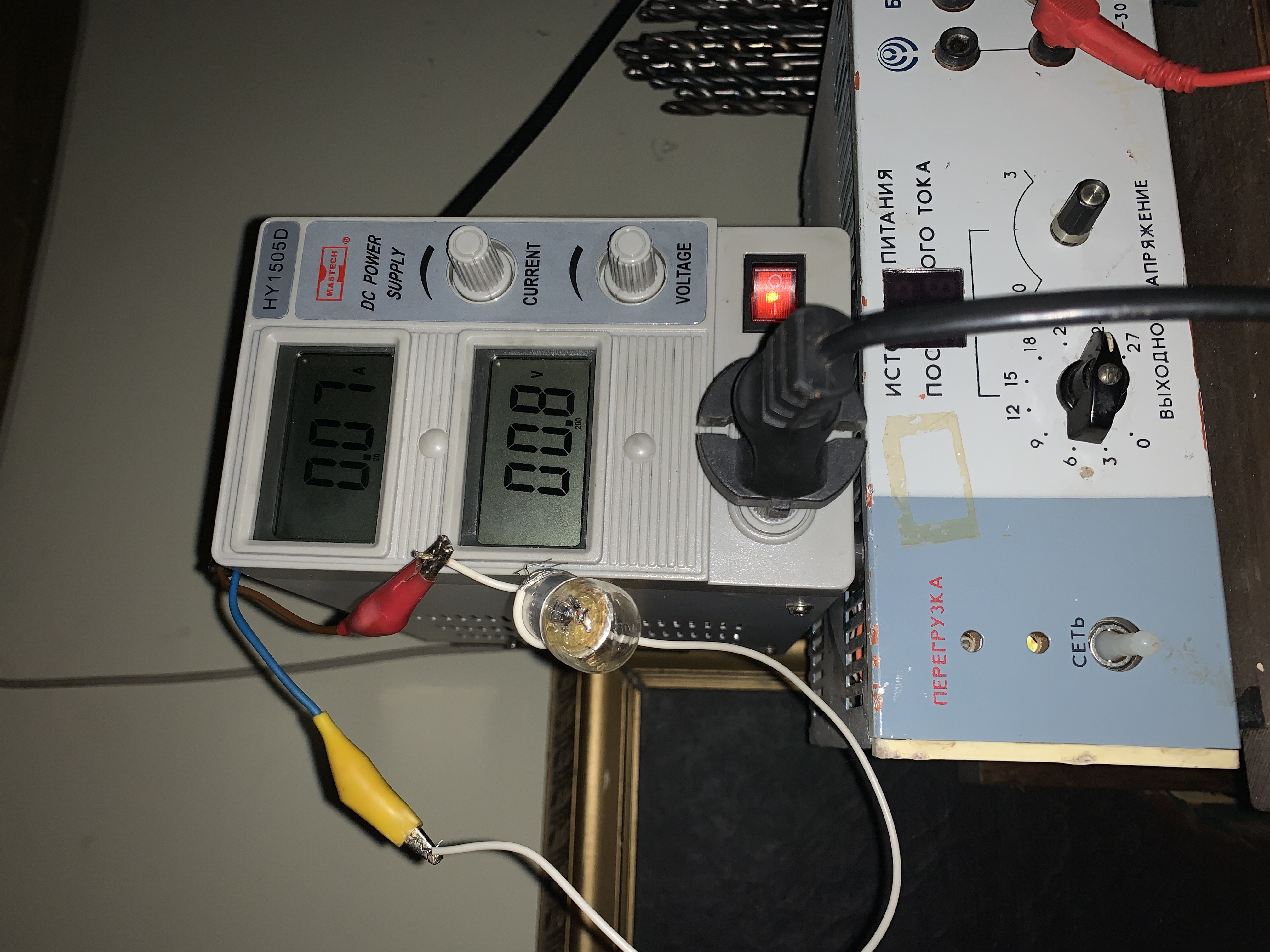

Я ж уже сказала. На продолжение отпаянного Л1 и s20 вешаем нагрузку 100ом (автолампу на 2-5вт) и смотрим напряжение на s20 и s21 , ессно запитав 220в И замеряем напряжение на s20 и s14 когда есть нагрузка на 5в Это не сделано

MADONNA, автоламп на 5 в не знаю. Резистор. И еще - астронавтам на заметку - я бы повернул вилку в розетке так, чтобы ноль сети был на s20. Проверить вольтметром к земле розетки
Ессно, потому что если читать внимательно - то написано лампы на 2-5 вт, а нагружаенмая цепь - на 5в, что означает ватты и вольты, в строгом соответствии с общепринятой системой обозначений

08.12.2022 в 09:05:45
MADONNA, пример автолампы 2...5вт на 5в. Пысы - читать умею:) От мопеда может и найдется на 6,3 вольт

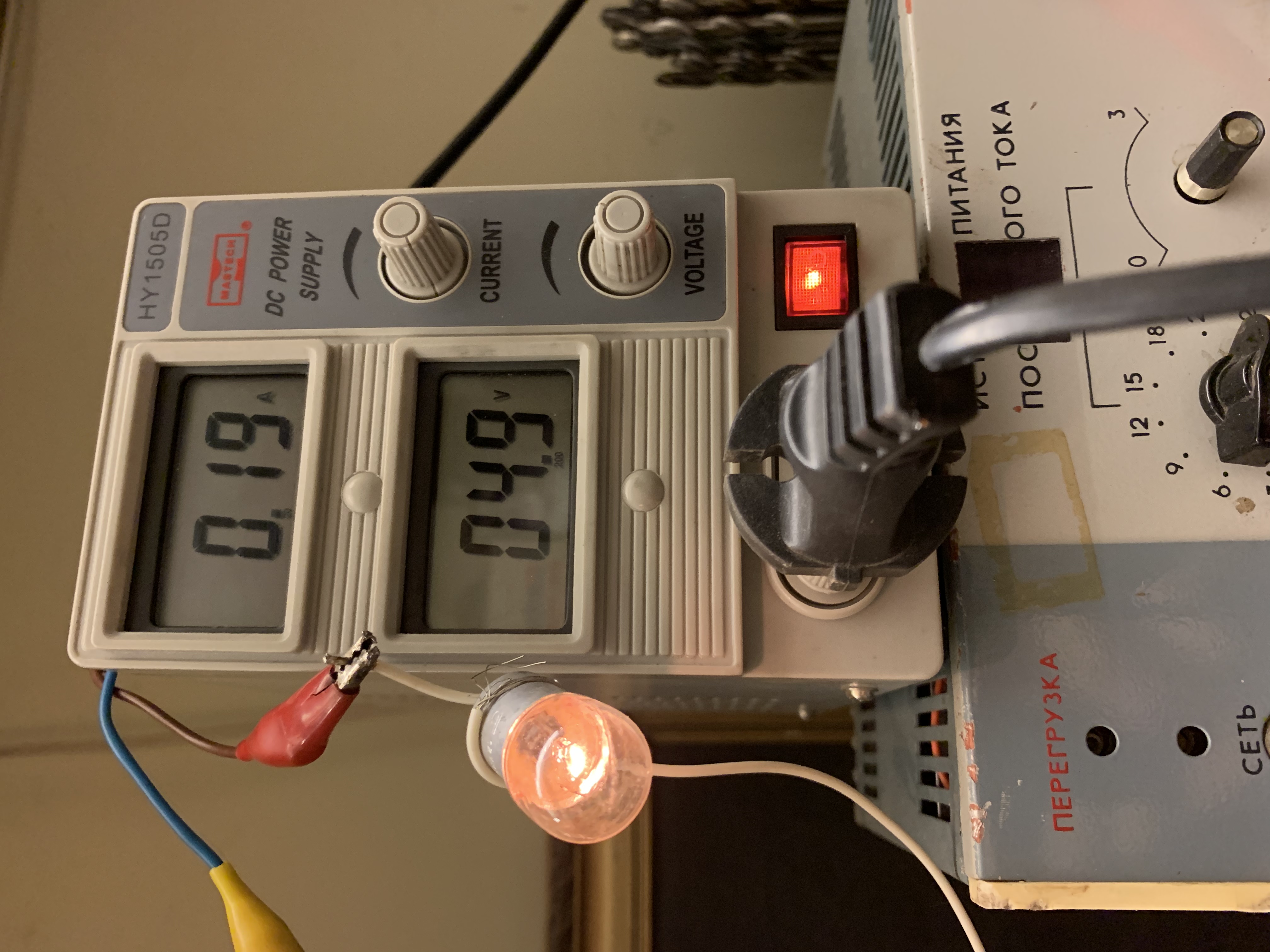

08.12.2022 в 09:39:18
BV,
Вот лампа на 12В 5 вт. Конечно, это адское нарушение ПУЭ - подключать ее к питанию 5В, однако работает . Вторая фото - переход в «теплое» состояние спирали

08.12.2022 в 09:51:25
С резистором 100ом проще в том, что ткнул вольтметром - умножил на 10 - получил ток в ма С лампой - х.з. - стартует ли мс на холодной спирали - источник питания дохленький - пробовать надо. Если нет - искать 2...3 Вт с панели приборов

08.12.2022 в 10:08:06
BV,
Еще как стартует! Конденсаторы она как то заряжает, не? Да и пульсы мы видим, их хватит разогреть спираль полюбому.
Ага, когда он есть. А еще когда есть источник питания и все остальное, правда, когда все есть, то ремонтами заниматься уже не хочется.
