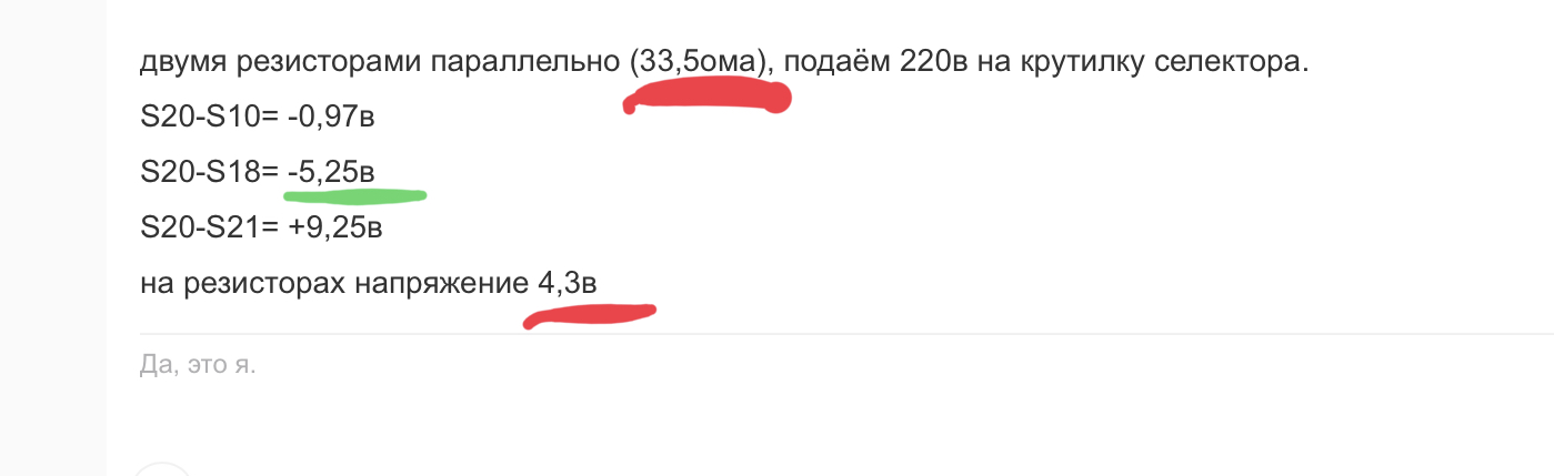

Ток уже 130мА, напряжение уже выше 5-ти вольт - мощность 0,7 ватт по цепи 5В.

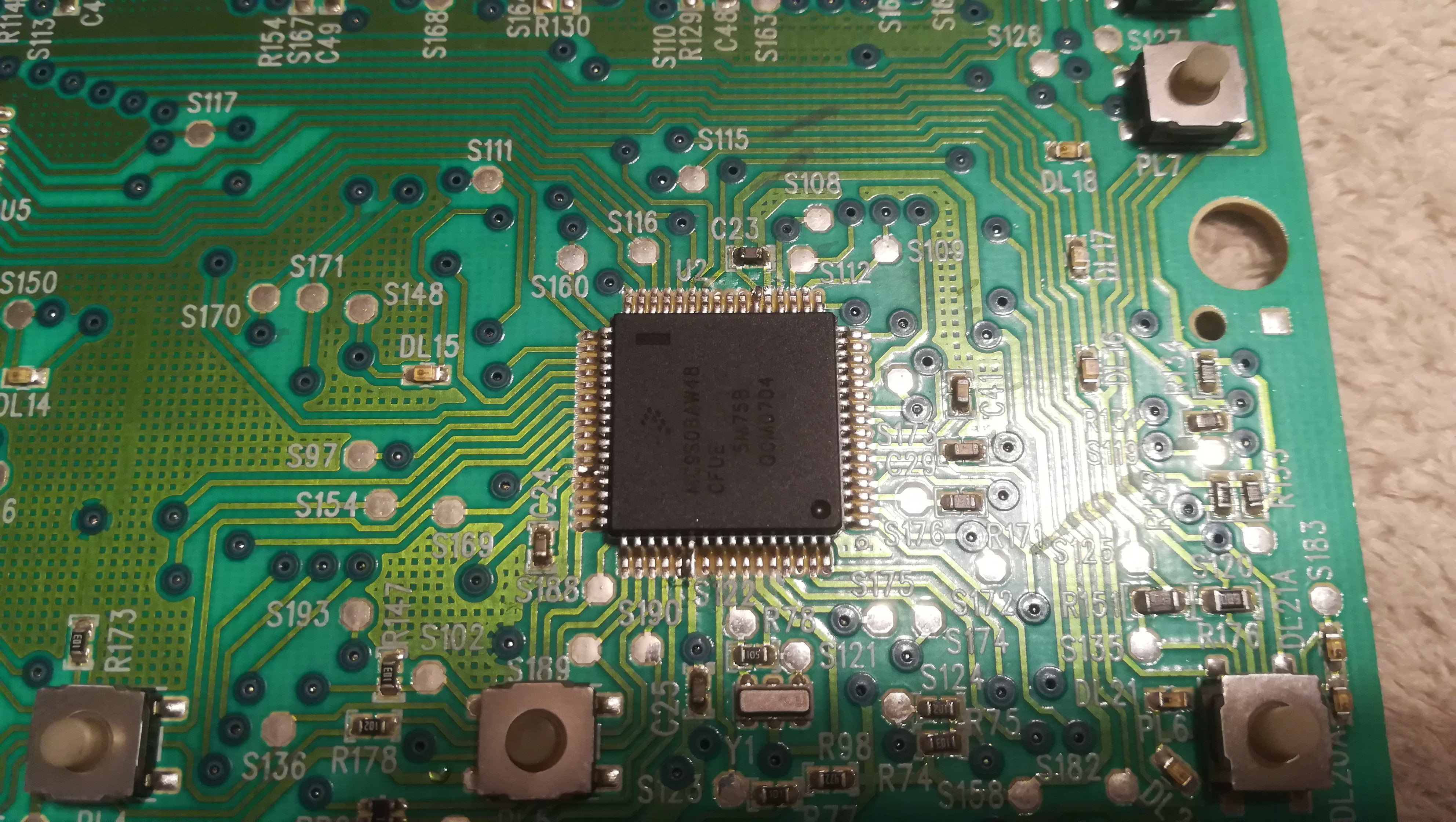

Докладываю. Тепловизор мне не помог - ничего не разглядел. ( Потом поехал сдаваться в мастерскую, нашёл одного толкового мастера. То же самое проверял как я наблюдал - от входа платы, далее большие детали, шим, резисторы и пр. В итоге нашёл проблему в... главной микросхеме в противоположной стороне платы. (( Если я всё правильно понял -она сгорела по питанию, то есть она управляла началом платы (около ШИМ). Может это про то что BV рассказывал выше (обратная связь и пр). Короче, сказали ремонт невозможен. :(

Rosales написал: В итоге нашёл проблему в... главной микросхеме в противоположной стороне платы. ((
наверное - процессор/контроллер.
Можно фото? с указанием сгоревшей?
Rosales написал: Если я всё правильно понял -она сгорела по питанию, то есть она управляла началом платы (около ШИМ)
Могла сгореть по питанию запросто. Но вот чтоб одна и ни с того ни с сего.... редко. Обычно что-то прилетает на вход и ей от этого плохеет
Rosales написал:
Rosales, сгорела вот та, которая квадратная и справа? Это не ШИМ, это контроллер какой-то. А МС питания, которая шим - вы меняли и она работает - дает питание.
Rosales написал: Докладываю. Тепловизор мне не помог - ничего не разглядел. (
Зря вы не писали с тепловизором. Если не - можно было бы прибавить напряжение, поднять ток и тогда бы увидели дохлую микруху.
Rosales написал: Потом поехал сдаваться в мастерскую, нашёл одного толкового мастера. То же самое проверял как я наблюдал - от входа платы, далее большие детали, шим, резисторы и пр. В итоге нашёл проблему в... главной микросхеме в противоположной стороне платы. ((
А можете в деталях описать - как он диагностировал что это именно эта микруха сгорела? Отпаял ногу питания? Выпаял всю? Отрезал дорожку? (к тому, что и в сервисах бывают ошибки)
И еще - он не предложил купить у вас эту машину за недорого?

Rosales,
  1. Ремонт возможен, но они не отказались, исказив формулировку.
  2. толковый мастер рассуждал примерно так же как я : - или ремонт очень прост и сведется к замене МС или стабилитрона или транзистора по ОС - или займет много времени и не стоит с ним возиться.
  3. Теперь можно спокойно разрезать дорожки, повесить резисторы в качестве нагрузки на 5 и 12 вольт и убедиться что есть или не есть питание.
  4. Если есть - отпаять ножку питания на якобы сгоревшей микросхеме или обрезать дорожку.
Я не верю этому толковому мастеру.

Вот эта. Да, он тыкал всю плату пока не дотыкался до главной микросхемы, потом отпаял ей ножки.
