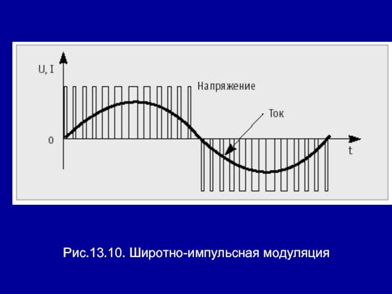

MADONNA написал: Обратнаяя свяязь корректирует напряжение или частоту на первичной обмотке
А я думал, что там ШИМ. Век живи, век учись...
Сергей......, см дата шит - конечно ШИМ. MADONNA, я пожалуй смогу объяснить не влезая в дебри. Чем больше потребление по 5в, тем большую энергию МС должна передать индуктивности - это работа ОС. Но по 5 идет расход энергии - разряд конденсатора, а по 12 потребление немного, и более жирный импульс заряжает киндер 12в до большего напряжения. Если сейчас ток по 5 примерно 120ма, то можно предположить, что когда напряжение на цепи 12 в дойдет до 12в с 9.5в, ток по 5в будет примерно 120х1.23 = 150ма - это и есть нормальный/штатный ток по цепи 5в. Если учитывать, что при работе будет потребление и по 12 в - на реле, и оно чуть про сядет - то по 5 ... ну до 200ма. Если посмотреть даташит МС, то на первой странице можно найти цифры 120ма, 170ма. Ну то есть - примерно подтверждается

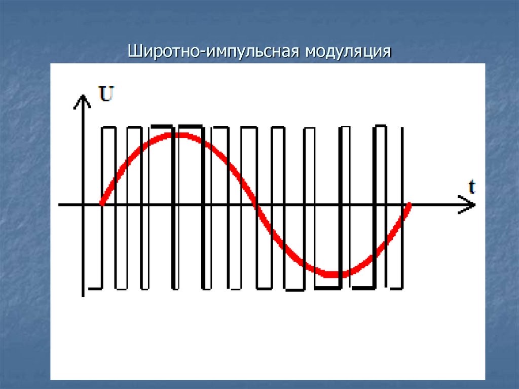

Сергей......,
Это точно - век учись: Широ́тно-и́мпульсная модуля́ция — процесс управления мощностью методом пульсирующего включения и выключения потребителя энергии. Это ДО трансформатора А вот что после:
Мы сейчас обсуждаем как раз ПОСЛЕ, а не процесс формирования импульсов на первичной обмотке. Что касается обратной связи - то для формирования ШИМ-управления обратной связью одного стабилитрона и транзистора маловато, скорее всего там обратная связь на токовой зависимости построена или по напряжению на ОС. В любом случае твоя тяга к знаниям похвальна.
