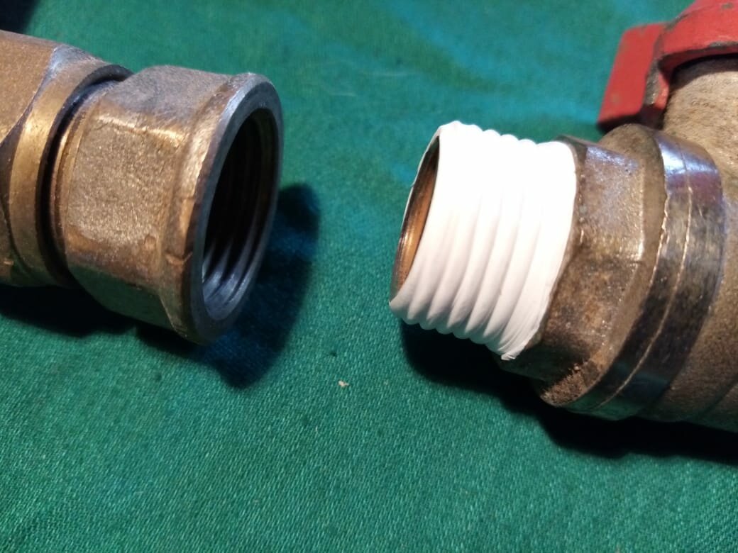

Никак. Методики поиска блуждающих токов, в ЖКХ не существует. Тот факт что по по трубе отопления ( стояку ) течёт ток, ещё не является основанием для возникновения электрохимической эррозии. Необходимо чтобы ток протекал через теплоноситель обычно это происходит на стыках где электрический контакт трубы и фитинга теряется. Например хорошо накрученная фум лента обеспечит участок в котором электрический ток будет течь не по металу а по теплоносителю.
Aтос, вы сначала попробуйте запаковать соединение так, чтобы не было контакта в сопрягаемых частях

BV написал: запаковать соединение так, чтобы не было контакта в сопрягаемых частях
такая себе изоляция, после заворачивания лента превращается в нить
